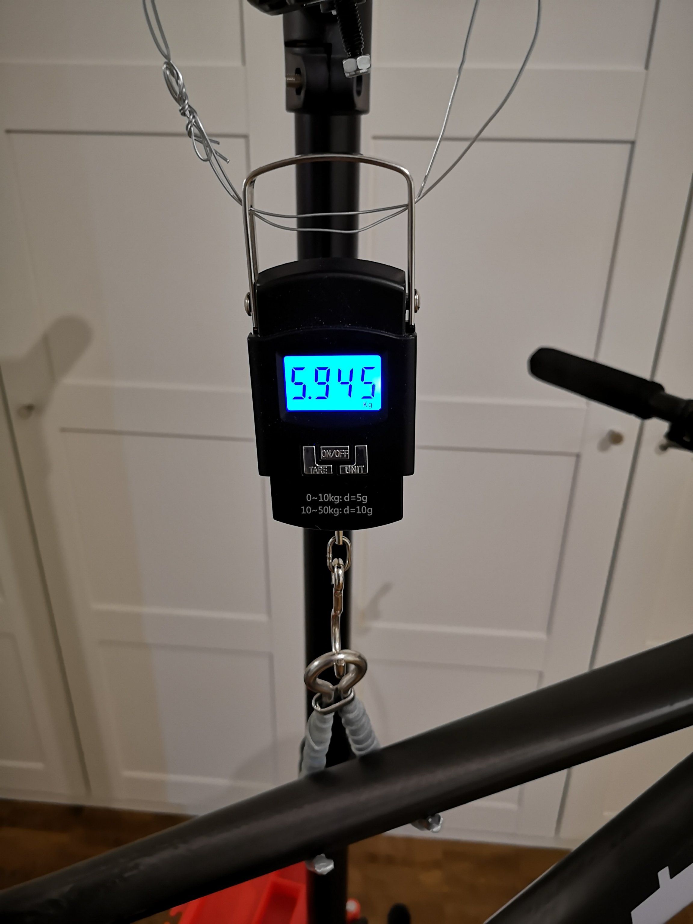

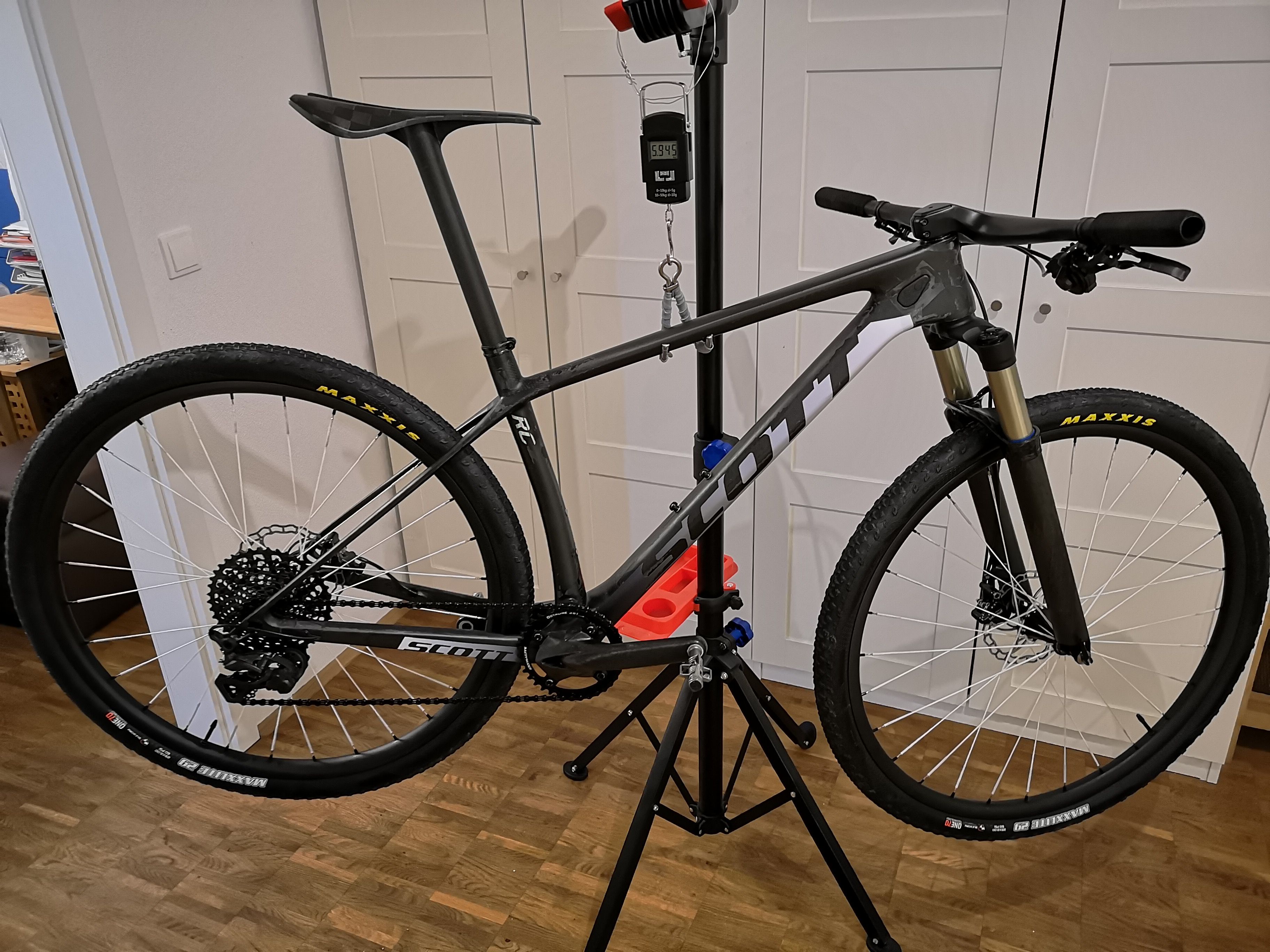

so, fertig montiert und mit Zwischenstand (da noch paar Sachen anstehen)
5.945g aktuell.
Eines der, vielleicht das leichteste 29er der Welt.
Bin schwer begeistert und würde gern raus und das Teil fahren, aber es regnet wie Sau.
Einpaar Sachen gewichtstechnisch gehen noch, so dass es unter 5.900g landen wird.
Keramiklager und andere Achsen sind schon unterwegs.
Und Decals sind auch nocht nicht fertig. Hab die erstmal zum testen aufgebracht aber so richtig überzeugt mich das noch nicht.
Und die ganzen Leuchttexte von den Reifen kommen noch weg.
Hab schwarze Kette und Kassette montiert, finde die passen besser als die silbernen.

Hast Du damit schon Erfahrungen gemacht? Wie lange hält das denn dann, bzw. wie oft muss das dann aufgefrischt werden?
hatte den 27.5er Maxxlite Schriftzug damit geschwärzt. Hat ganz gut gedeckt und gehalten. Musste in 3/4 Jahr einmal auffrischen an einer Stelle. Wie lange das hält wird von Reifen zu Reifen unterschiedlich sein. Der Maxxlite ist nur bedingt geländetauglich, da hält das Zeug evtl länger als bei anderen Reifen

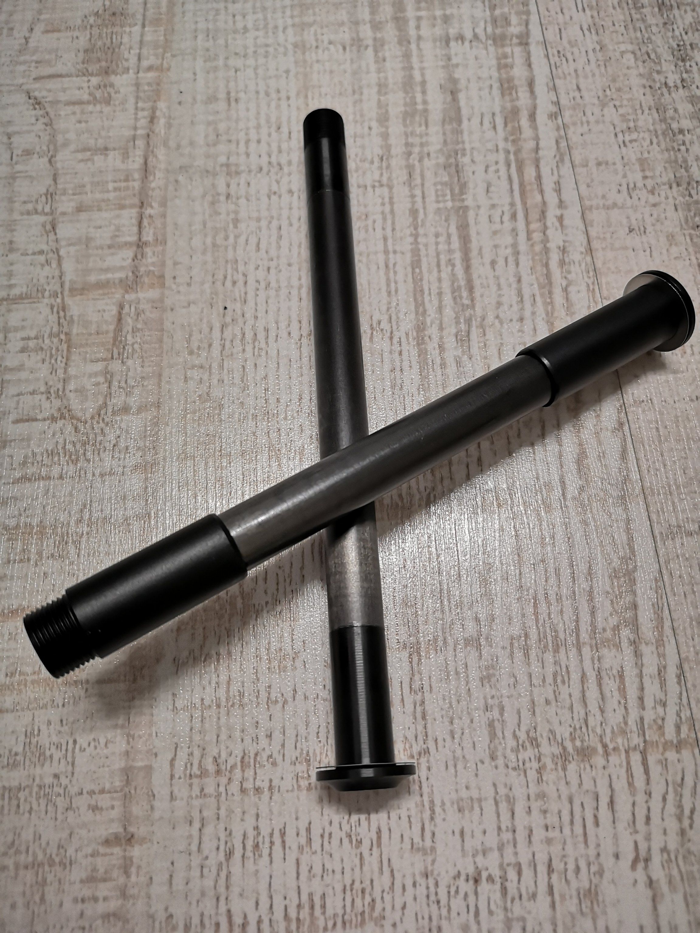

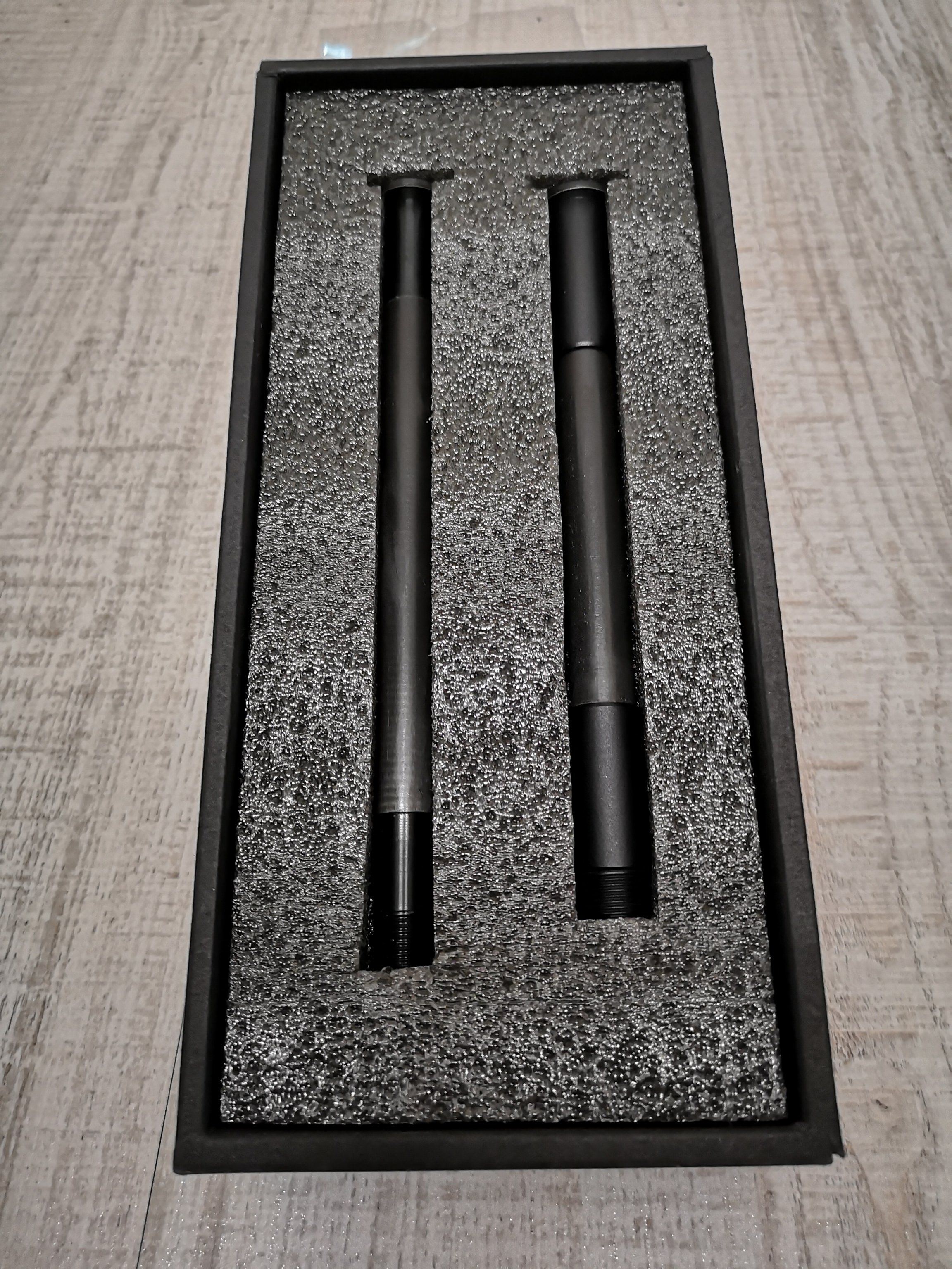

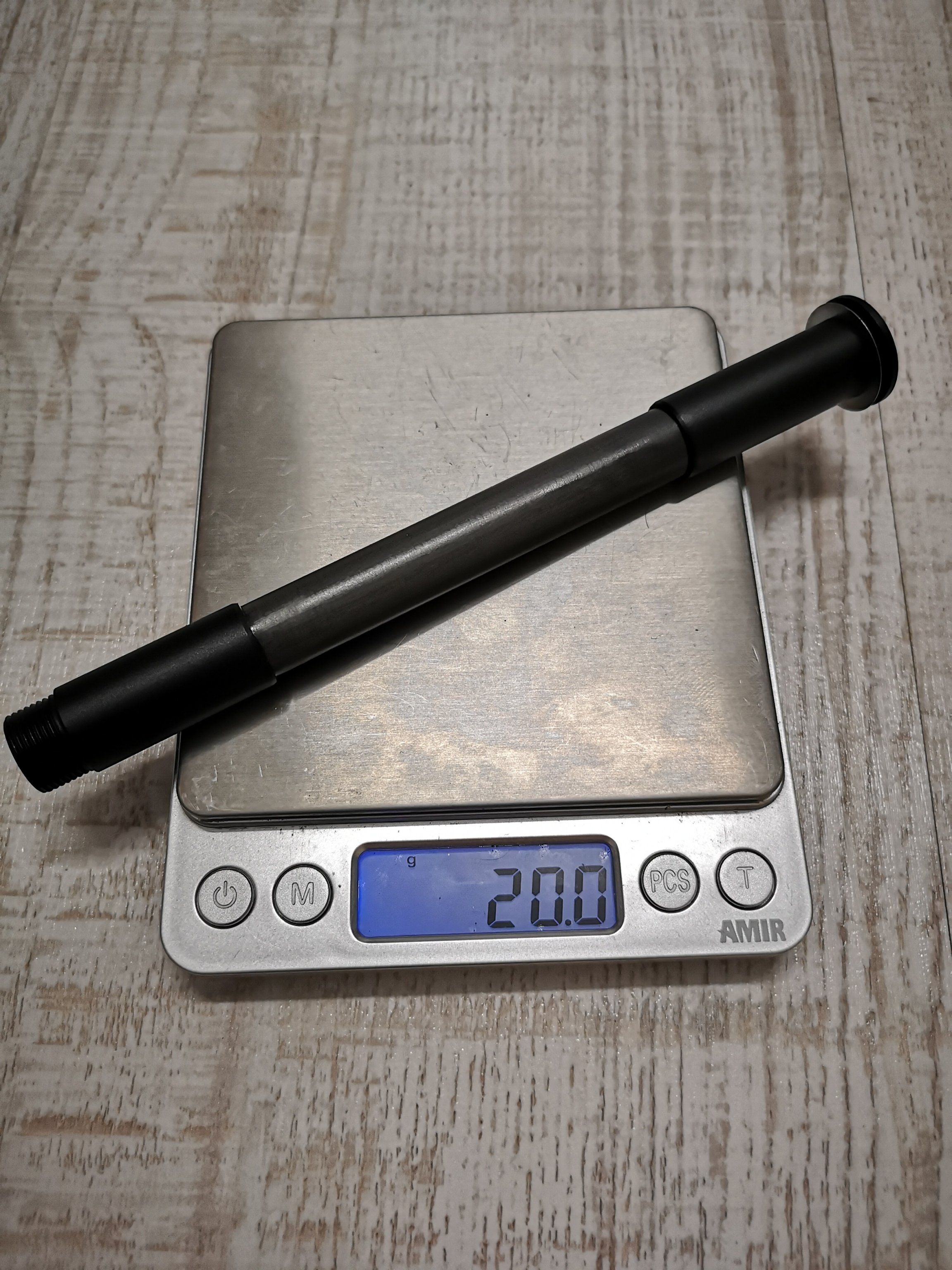

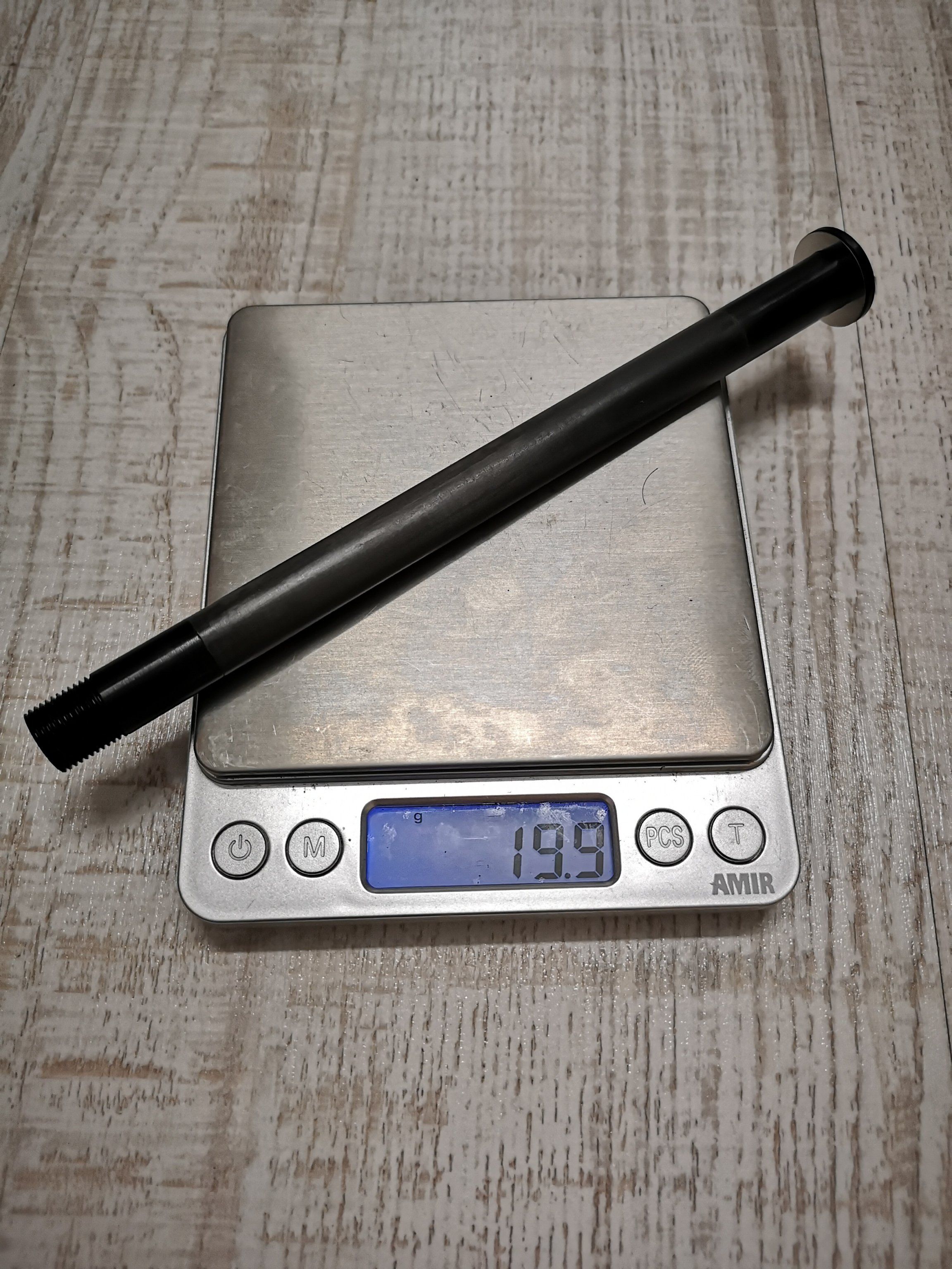

Heute kamen die custom Steckachsen für das Scale an, Carbon-Alu mix.
Vorne 15x100 für die Xcite und hinten 12x148

Ist das dann Handelsübliches Carbonrohr Meterware mit gefertigter passender Drehteilen aus Alu 7075 danach schwarz eloxiert und verklebt oder?
12 / 15 mm Achsaufnahme die Werkzeugaufnahme dann an der Gewindeseite Inbus 6 oder ?
Selbst gemacht?
Gewicht ist eine Ansage sauber :daumen:
Selbst gemacht?
hab ich machen lassen, selber trau ich mich nicht an Carbon ran.
Sind vorn und hinten aus 7075er Alu und Mitte Carbon verklebt.
Werkzeugaufnahme die hintere 8er und die vordere 10er Imbus
