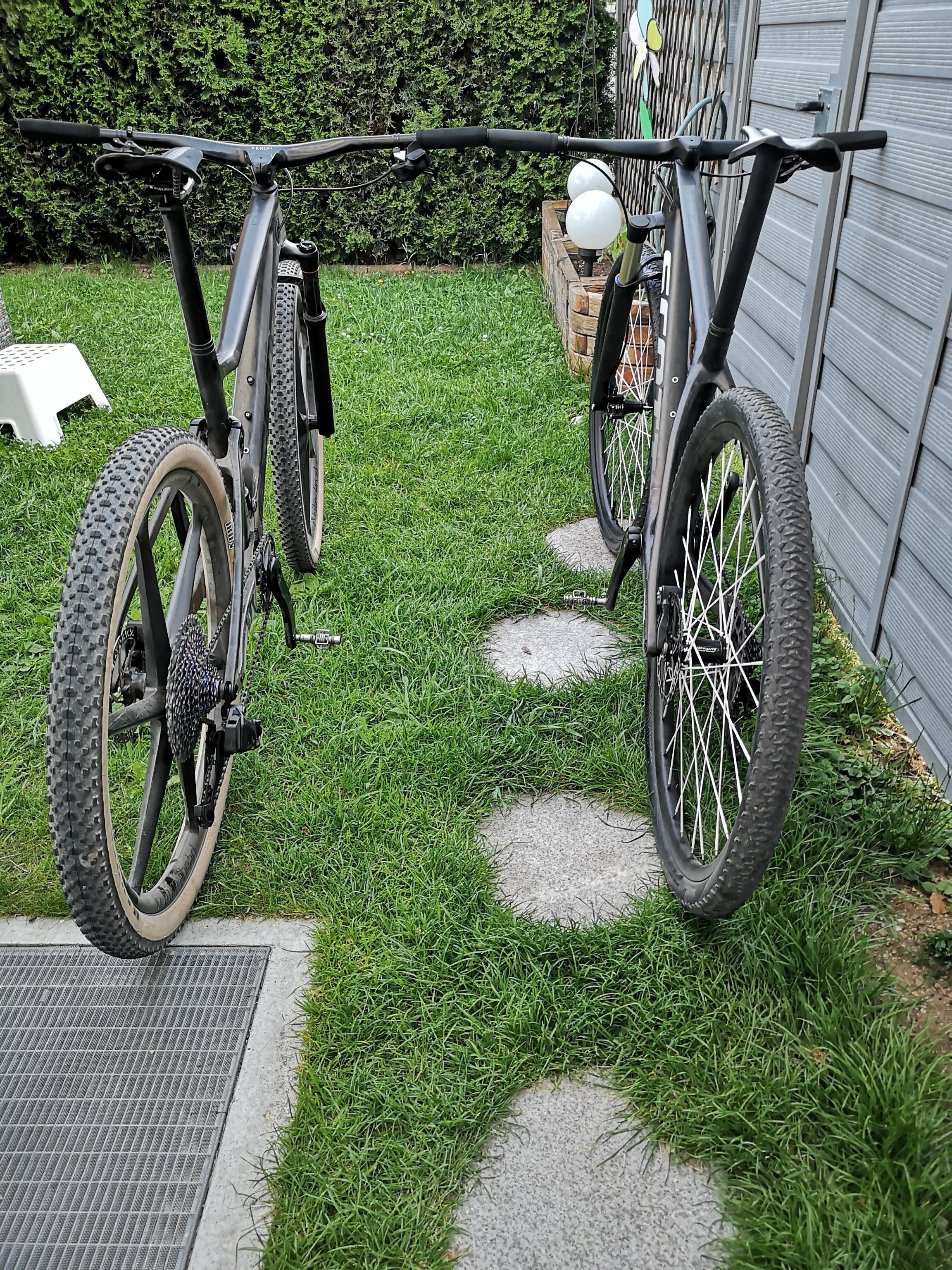

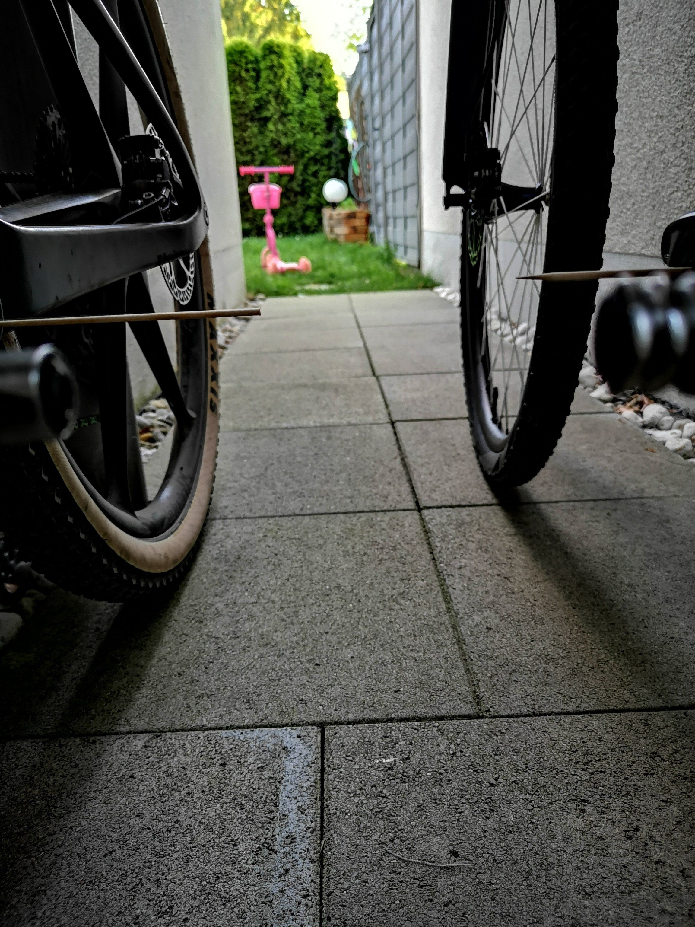

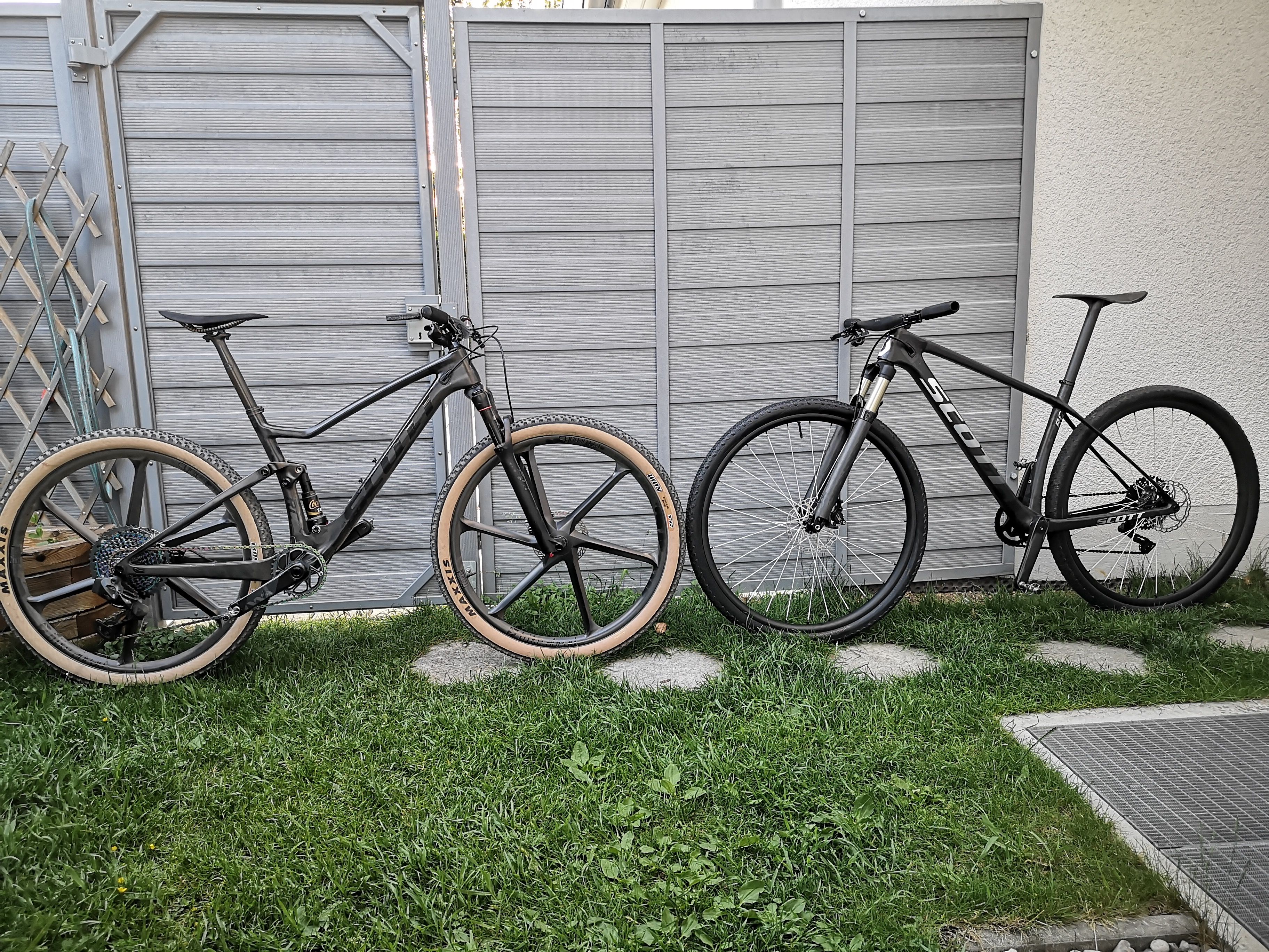

Und jetzt konnte ich die Tretlagerhöhe vergleichen, wo beide Bikes fertig sind.
Das Scale mit den 29er Schlappen und Gabel gegenüber dem 27,5er Spark, da beide Rahmen ähnliche Geometriedaten haben. Und der Unterschied ist echt marginal. Gerade mal etwa 10mm ist es beim Scale im Endeffekt höher
Das Scale mit den 29er Schlappen und Gabel gegenüber dem 27,5er Spark, da beide Rahmen ähnliche Geometriedaten haben. Und der Unterschied ist echt marginal. Gerade mal etwa 10mm ist das beim Scale im Endeffekt höher
Kenne jetzt die Geodaten der beiden Räder nicht, aber bei einem Fully ist das Tretlager doch sowieso immer höher, gegenüber einem HT.
Wegen dem hinteren Federweg/Sag, sonst würdest du permanent aufsetzen.
Somit wird das Tretlager an deinem Scale - mit Fahrer drauf - mehr als die gemessenen 10mm höher stehen.
Wenn du damit klar kommst, ist es ja ok. Ich freue mich über jeden Millimeter, den ich tiefer im Rad sitze.
Der Lenkkopfwinkel am Scale sieht extrem flach aus, gegenüber dem Spark. Oder täuscht das nur, aufgrund der Gabel/den mittig angeordneten Ausfallenden? Etwas länger ist sie ja, somit wird der Winkel automatisch flacher.
jepp hast Recht, das ist beim Spark grundsätzlich etwas höher als beim Scale und zwar 12,5mm
somit ist das Scale Lager um 22,5mm aufgebockt

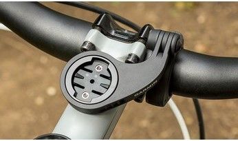

Eine Frage noch zu den Gemini-Teilen: Wo bzw. wie montiert man da denn den Germin/Sigma/Wahoo?
Schon ein sehr geiles Pärchen, wenn auch für mich teilweise etwas zu kompromisslos. Also speziell bei Lenker-Vorbau-Kombi und Sattel-Stützenkombi. Da will ich doch lieber mal was minimal verändern können...
Aber wenn es dir passt :daumen:
hm keine Ahnung. Darüber hab ich mir noch keine Gedanken gemacht.
Da gibts ja Halterungen die direkt am Lenker festgemacht werden
sowas in der art zb
Alternativ bissel rumtüfteln und was Eigenbaumäßiges machen

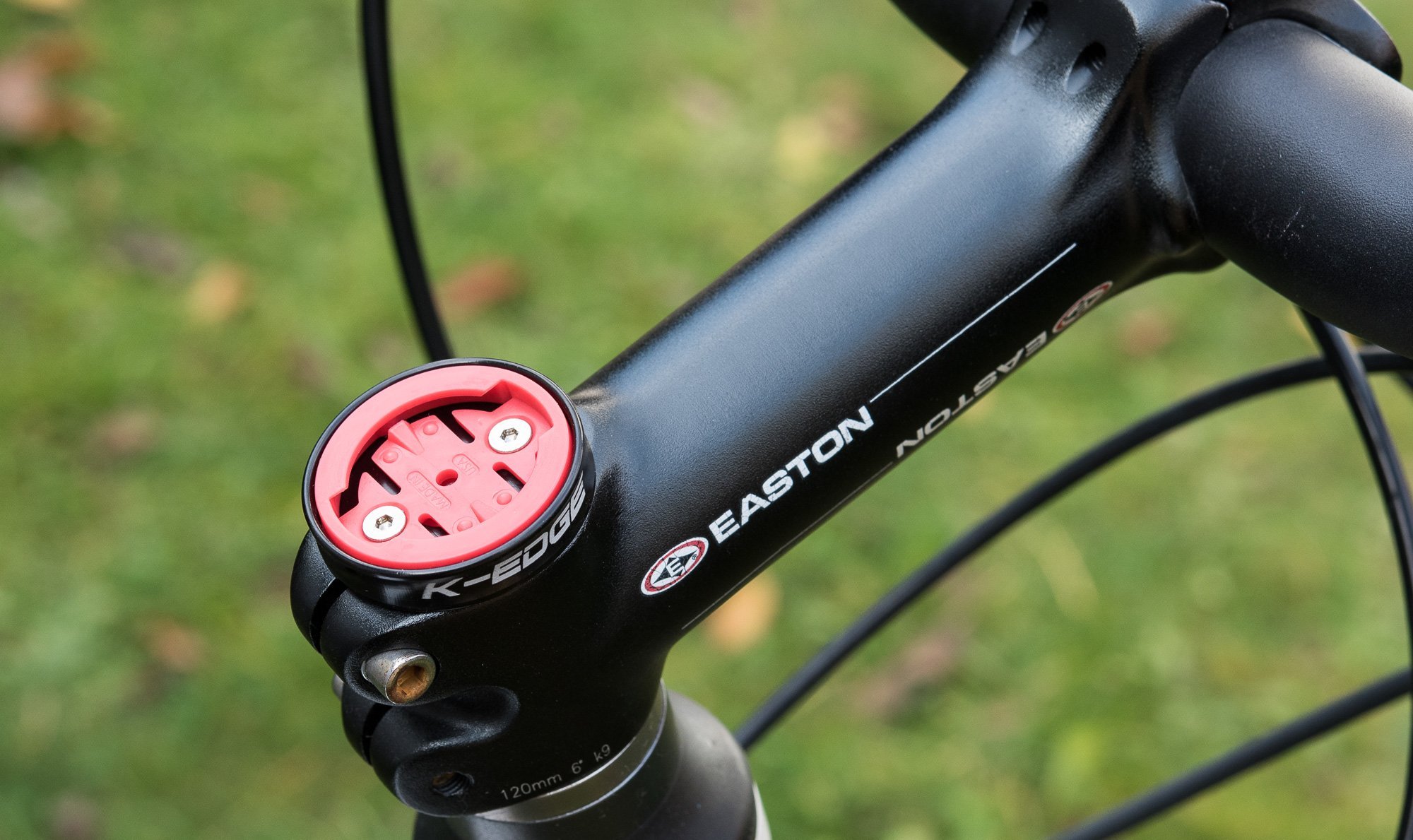

Der Gemini hätte endlich mal eine nciht runde Aheadkappe, sodass dort mittig ein Compi halten würde, ohne sich selbst locker zu drehen.
(Man müsste das Teil vermutlich selbst 3d drucken/fräsen...)
Die runde Version ist leider sehr schlecht, weil sich das selbst am Rennrad mit der Zeit lockert und immer weiter dreht. Wenn die Kappe aber gegen verdrehen gesichert ist kann das natürlcih nicht passieren.
Wenn Du einen runden Chinaklon zum testen/umbauen willst - gegen Versandkosten schicke ich dir meinen.
Die K-Edge Halterung hält bei mir am Enduro seit Jahren ohne Probleme. Kann die Aussage nicht bestätigen.
