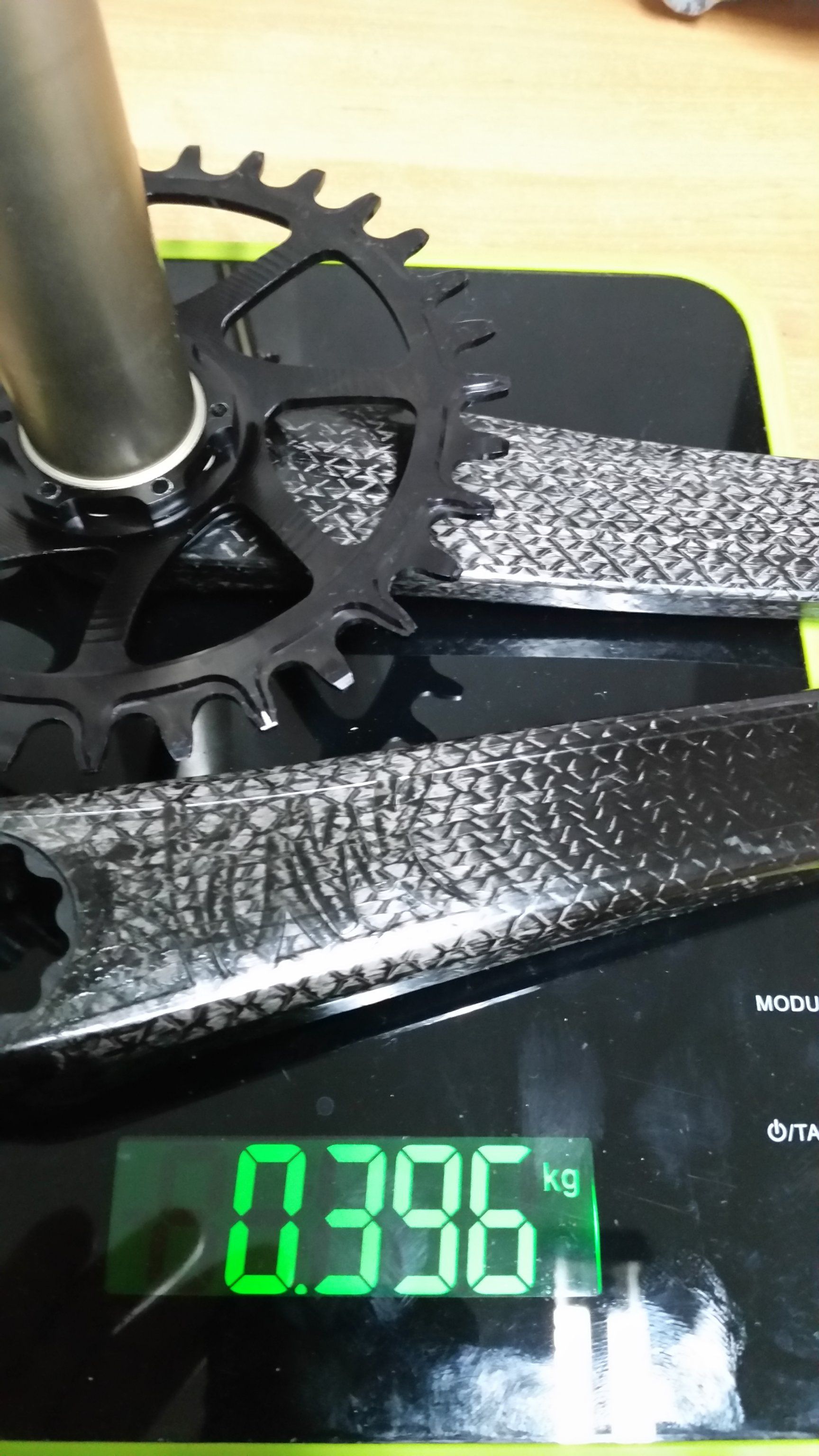

Die Tune Blackfoot hatte bei mir mit 32 Kettenblatt 396 Gramm

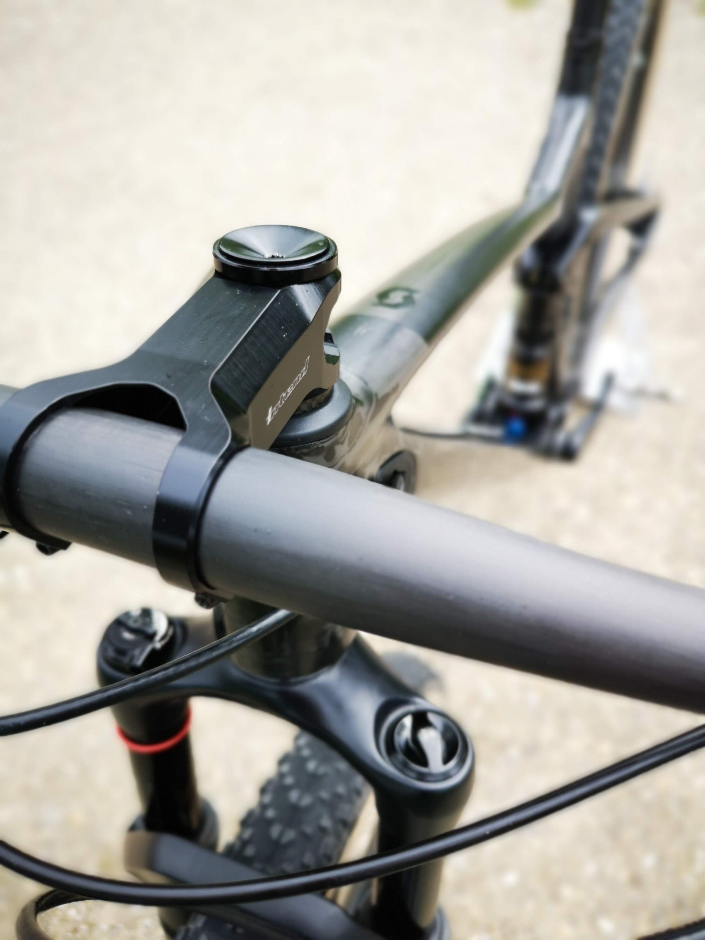

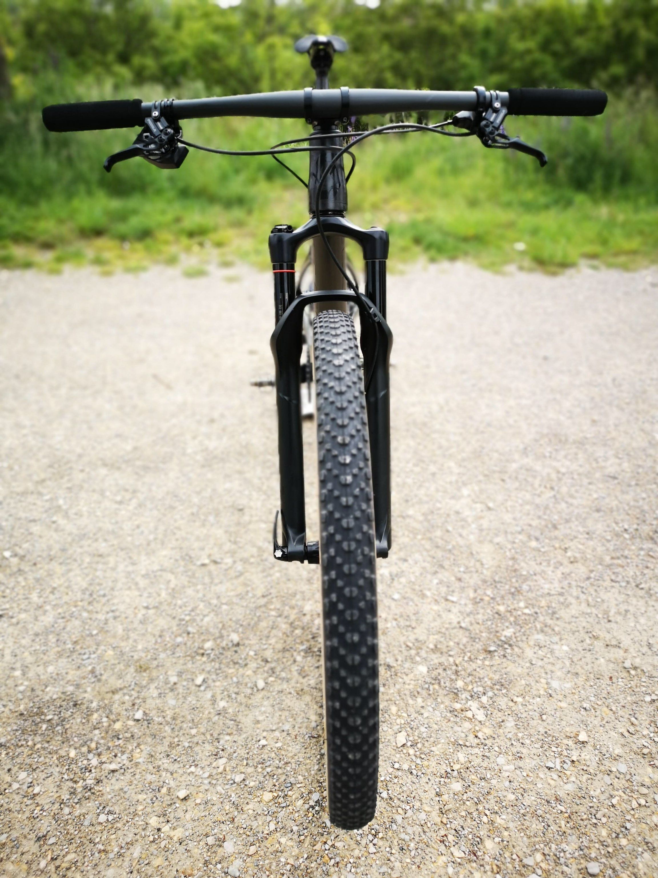

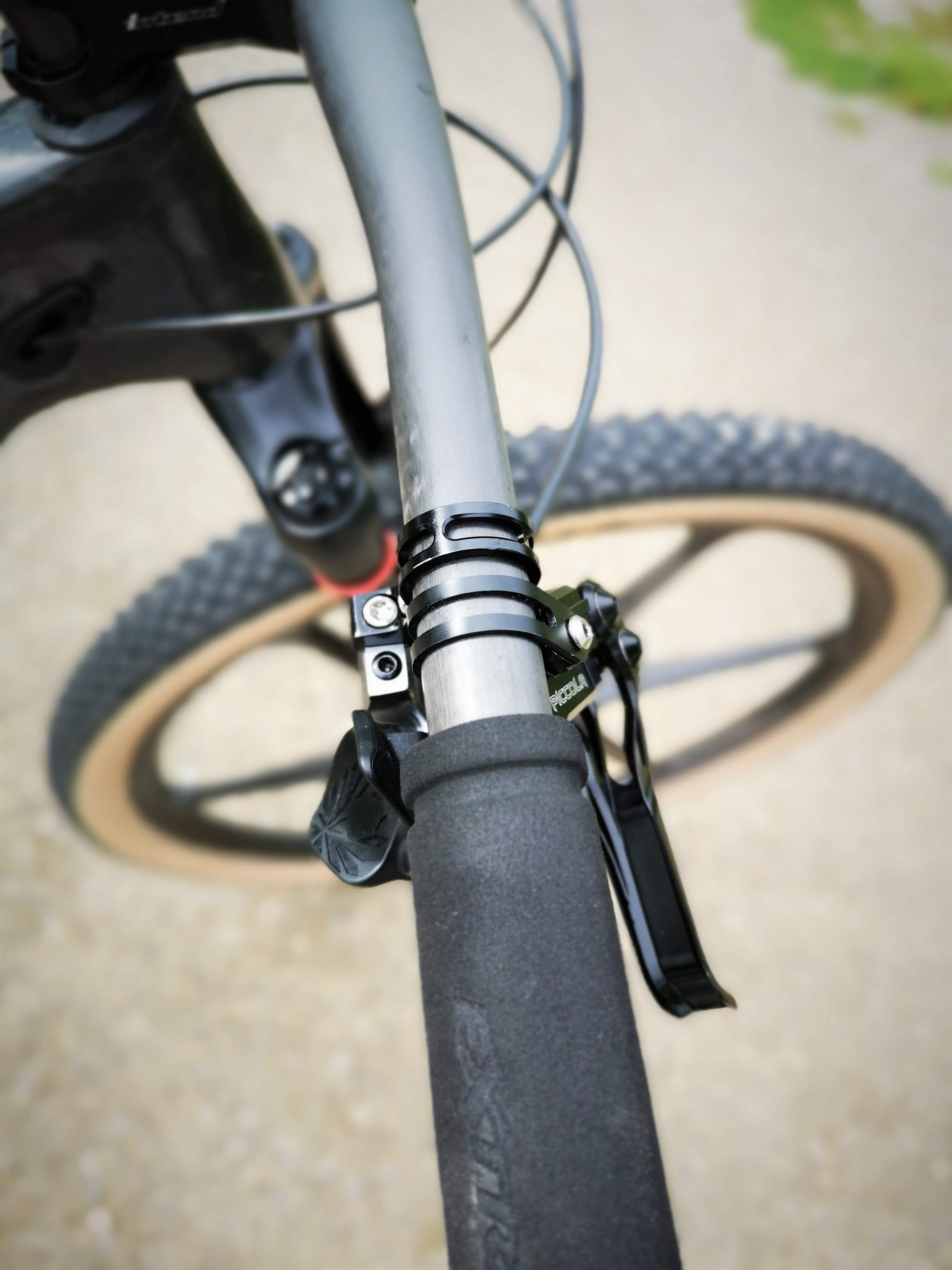

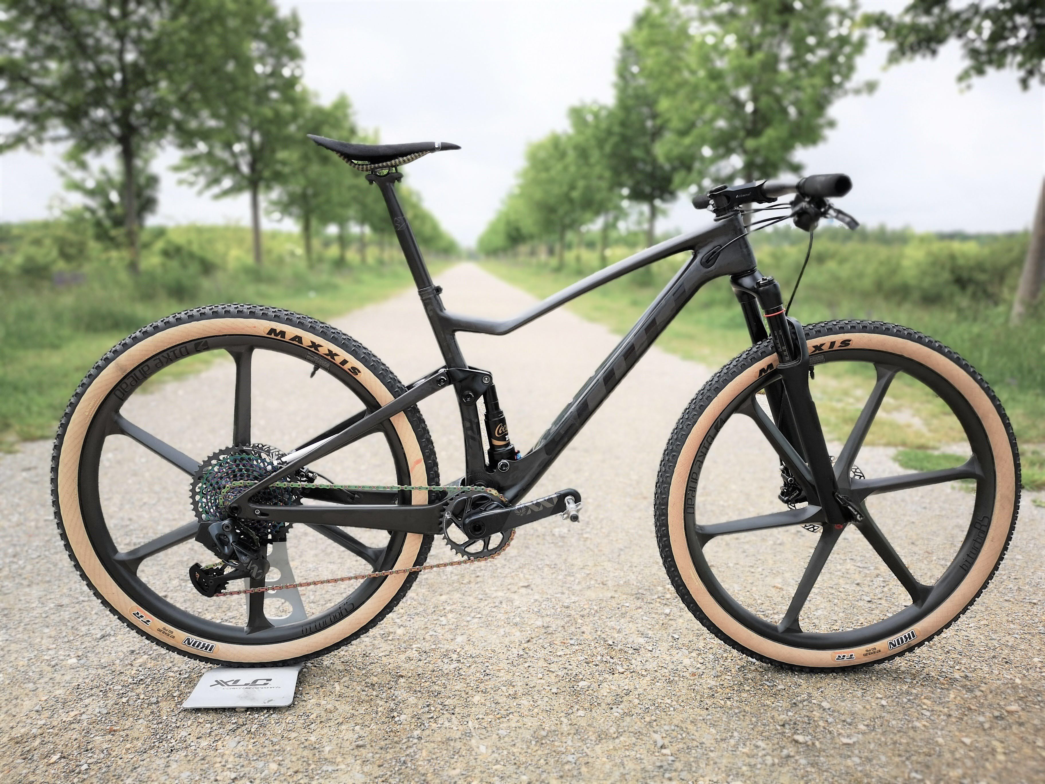

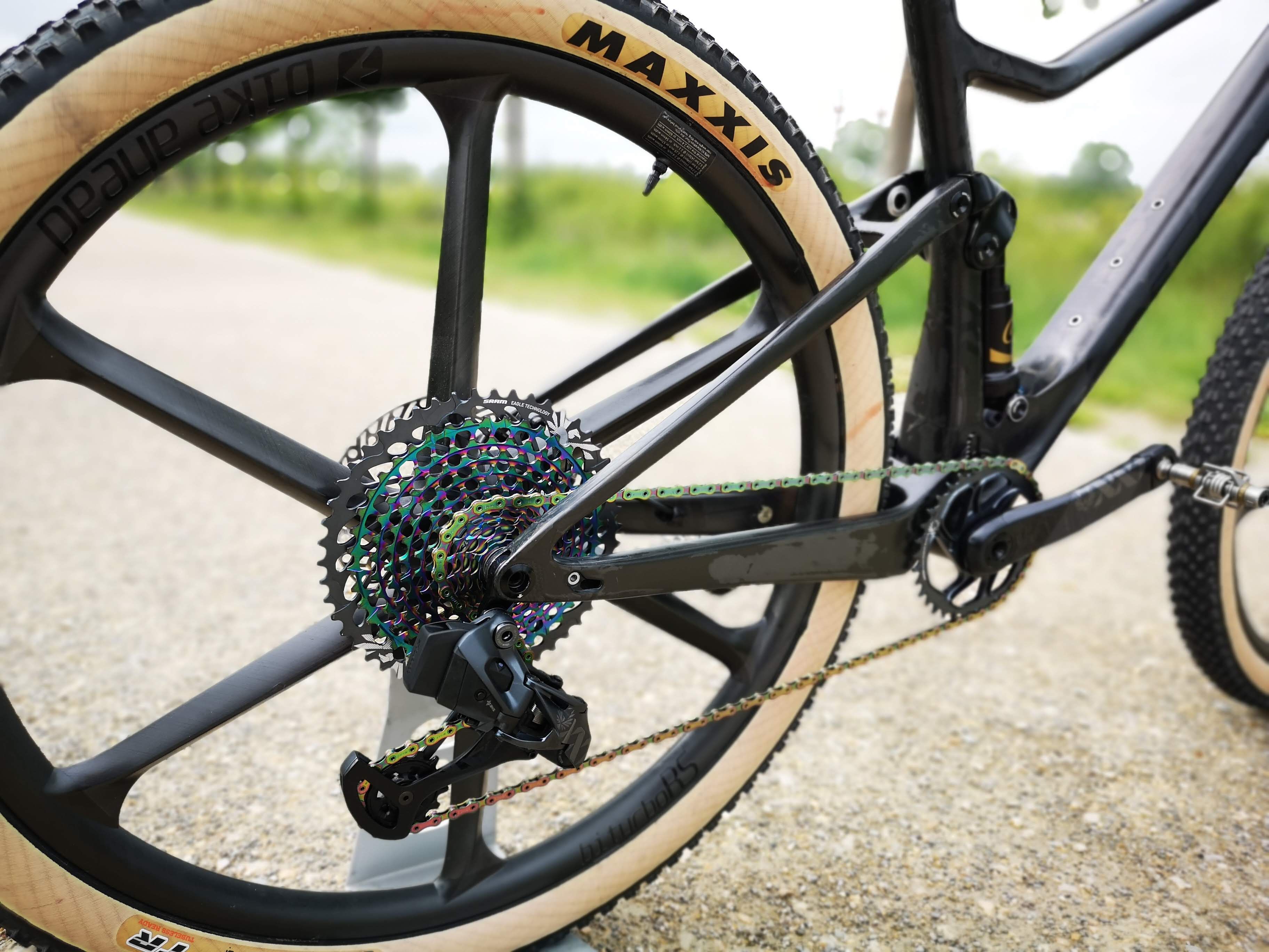

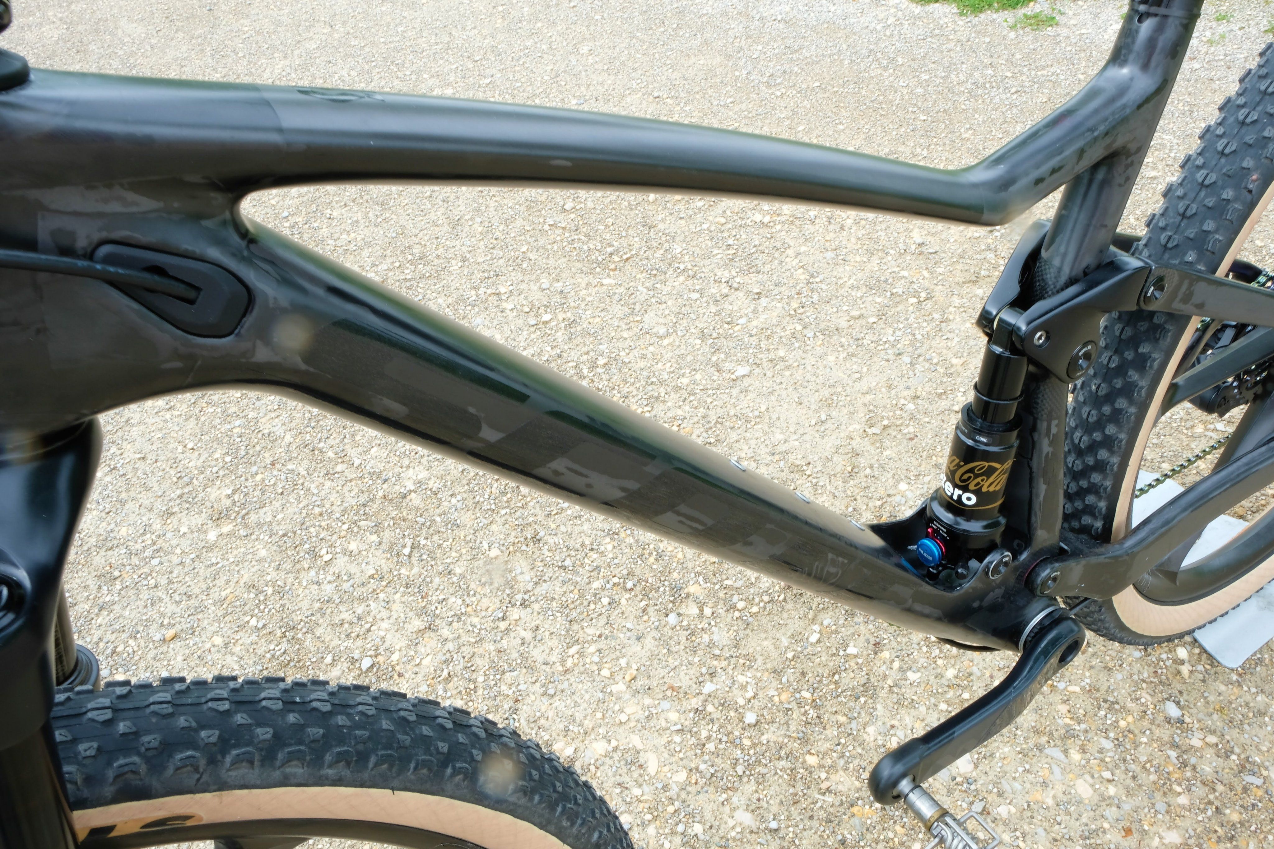

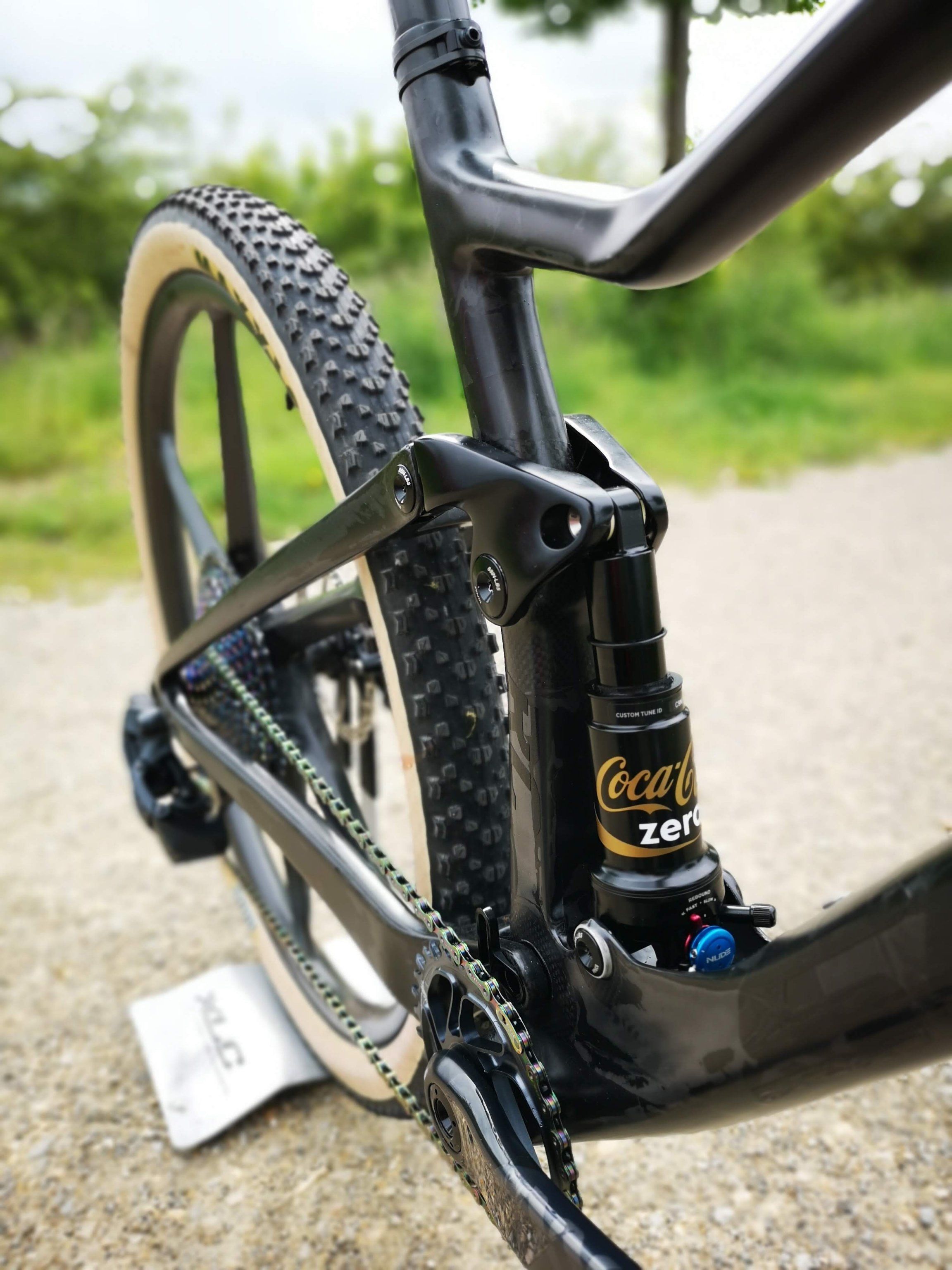

Spark ready to go!!
Hier kommt erstmal das fertige Endprodukt, ehe bald die Einzelkomponenten mit Gewichte sowie die Teileliste folgen
Gewicht kommt auf 8.660g
bin sehr zufrieden und es macht irre Spaß damit zu fahren.Ich fürchte, das Scale könnte erstmal in der Ecke verstauben
Am Vorbau ist es noch nicht ganz fertig, da sind noch spacer dabei weil der Gabelschaft noch nicht auf die endgültige Länge gekürzt ist. Bin mit noch unschlüssig ob Intend Vorba/Darimo Lenker bleiben oder ob da evtl ein Gemini Kästor drauf kommt. Würde irgend cleaner wirken. Und die vordere Steckachse ist einer Extralite gewichen.
Auf den Remote für die Gabel hab ich verzichtet, seliges überlege ich auch für dem Dämpfer.
Mit nur zwei Leitungen für die Bremsen würden das Teil optisch noch cleaner erscheinen lassen
Wenn der Remote wegbliebe plus einpaar kleinere Gewichtseinsparungen (Schaft kürzen, Stütze kürzen, ...) würde es bei ca 8,3 - 8,4kg landen.
Größere tunings zb an Schaltwerk, Trigger oder Gabel (Hopp, ND, etc) würden noch weitere gramm rauskitzeln aber da ist dahingehend nichts angedacht.
Wo ich mir aber gerade Gedanken mache, ist ein Farbkonzept für das Rad. Aber mehr dazu wenn die Idee sich weiter verfestigt hat

Ich finde das Decal auf dem Dämpfer, nimmt dem ansonsten edlen Rad etwas an Stil und "Eleganz"
Ein Matchmaker wurde das ganze noch abrunden, cleaner machen.
