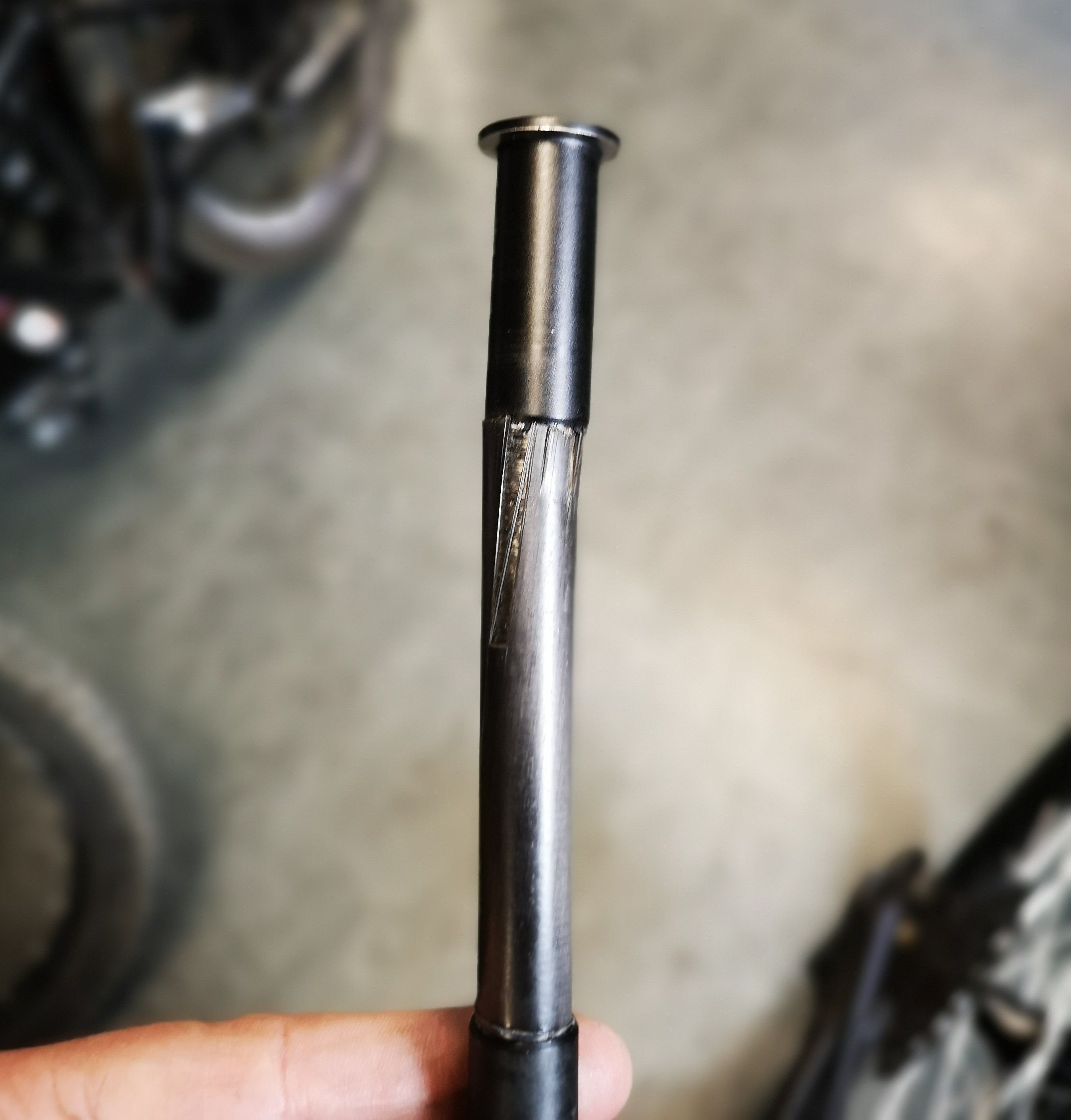

die vordere Carbon Achse hat den Geist aufgegeben.
Obwohl die nur mit 7 nm angezogen war, ließ sie sich nicht auf bzw rausdrehen. Knarzte und hengte total.
Das Ende vom Lied war das.
hab jetzt wieder die serien Achse drin, mit über 50g
Für die German Answer Gabel gibt es keine Alternativen ey.
Wenn jemand Maschinenbauer ist und ne Aluachse herstellen kann, wäre ich interessiert. Gegen Bezahlung natürlich.
Einfach melden. Wenn es bei 25-30g rauskäme, wärs cool
Selbst an Vorderrad halten die nicht? Das ist bitter.
Hatte bisher nur Probleme mit Aluachsen am Hinterrad, hab dort schon Extralite, Carbon-Ti und Cruel durch. Die Achsen sind immer an der dünnsten Stelle gerissen: im Gewinde.

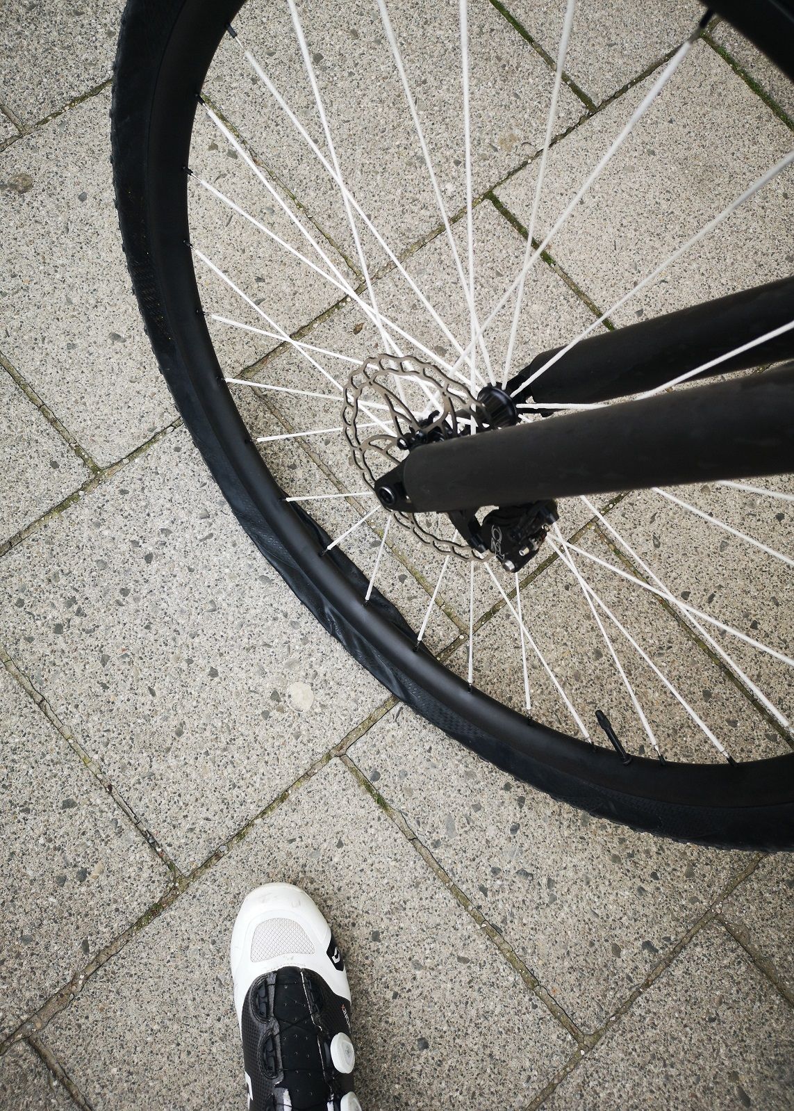

Dafür hat sich der vordere tubolito 2 Löcher eingefangen. Bang, zisch und raus war die Luft. Und ich durfte 3 km heim schieben.

scheiss Tubolito!
auf Asphalt passiert. Gleich 2 Löcher

scheiss Tubolito!
Ich weis nicht es gibt wohl bei der Straßenversion ein paar wenige bei denen der Tubolito hält beim MTB schlicht weg eine Fiasko vor allem für den Preis, keine Ahnung wie oft man davon abraten muss und getan hat.
Versuch mal Rennrad Latexschläuche ( Michelin A1 / Challenge Corsa beide um 80 Gramm ) müsste/könnte bei deiner Reifen Dimension bis 2.0 gut gehen klar Mehrgewicht aber besser wie platt und schieben...ab 2.1 - 2.2er breite zerreist es die dann leider...

Hab selbst trotz @scale007 Herumgefuchtel mit dem Stopp-Schild auf tubolito gesetzt und bin genau 1 Tour weit gekommen. Jedem, dem seine Freizeit nix wert ist oder der gern sein Bike Gassi führt statt radelt, sei der Schlauch aber wärmstens empfohlen! :daumen: Allererste Klasse!!
Ich hab mir jetzt die C4 Aircomp Latex bestellt, mal schauen, wie die bei 29" funktionieren.
Die sind Top, bin schon etliche Marathons damit gefahren, 2x Salzkammergut Trophy. Muss man nur alle 3 Tage nachpumpen. Funktionieren auch mit einem Minion 29x2.5
Ich hatte den Reifen auf 3 Bar aufgepumpt.
Die Luft ist binnen weniger als 10 Sekunden entwichen, konnte grade noch zur Seite springen vom Radweg auf den Gehweg und mit beiden Füssen auf dem Boden ausgleichen und fast hätte es mich zerbröselt.

Und die Maxxlites mit Tubolitos sind alles andere als zuverlässig.
Reifenmässig werd ich die Thunder Burt mit Milch testen. Mal sehen ob die Lightskin etwas mehr aushalten, ansonsten
Snakeskin.
Die 100g pro Reifen an Mehrgewicht sind ok, wenn es dadurch sicherer und stabiler wird.
Bissel besseres Abrollverhalten haben die dann auch, da ohne Schlauch.

Und am Vorderrad kommt ne Aluachse und Hybridlager, keine voll ceramic. Das schafft bissel mehr Haltbarkeit und dadurch auch Sicherheit.
