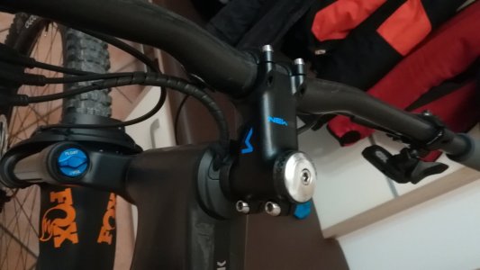

Hat das Ding schon jemand montiert...?
Wenn ich mit der Schieblehre meinen Spacer abmesse würde ich eigentlich so 60mm Durchmesser benötigen...
Werde mir wohl den 62er holen und ggf. abdrehen...
Dennoch bin ich noch nicht sicher ob das auch passt. Zumindest hier ist der Deckel bzw das Spark noch nirgends gelistet... Vlt aber auch nicht mehr aktuell...
Bessere Bilder hab ich nicht. Ahead Kappe nicht final.

Ohne Spacer gibt es zwar mehr Knick bei den Zügen aber geht sicher.
Der Newmen baut auch ein wenig breiter, da sind andere Vorbauten schlanker und dann gehts noch besser.
Ojeh dann wird das noch spannend bei mir...
Möchte meinen (bewährten) Syncros China Klon montieren...
Werde berichten... ggf. bohre ich die Löcher weiter auf falls das helfen sollte...

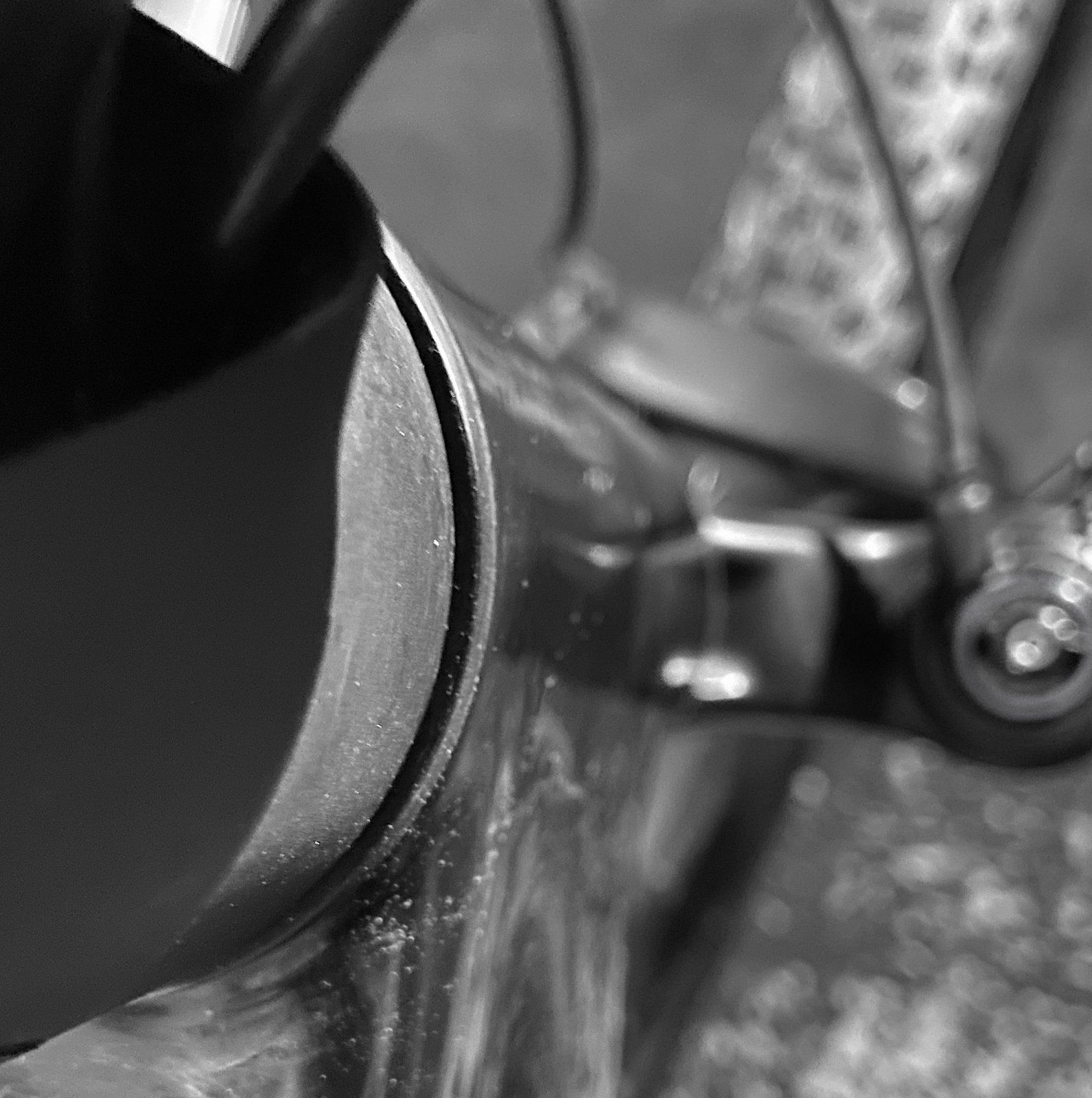

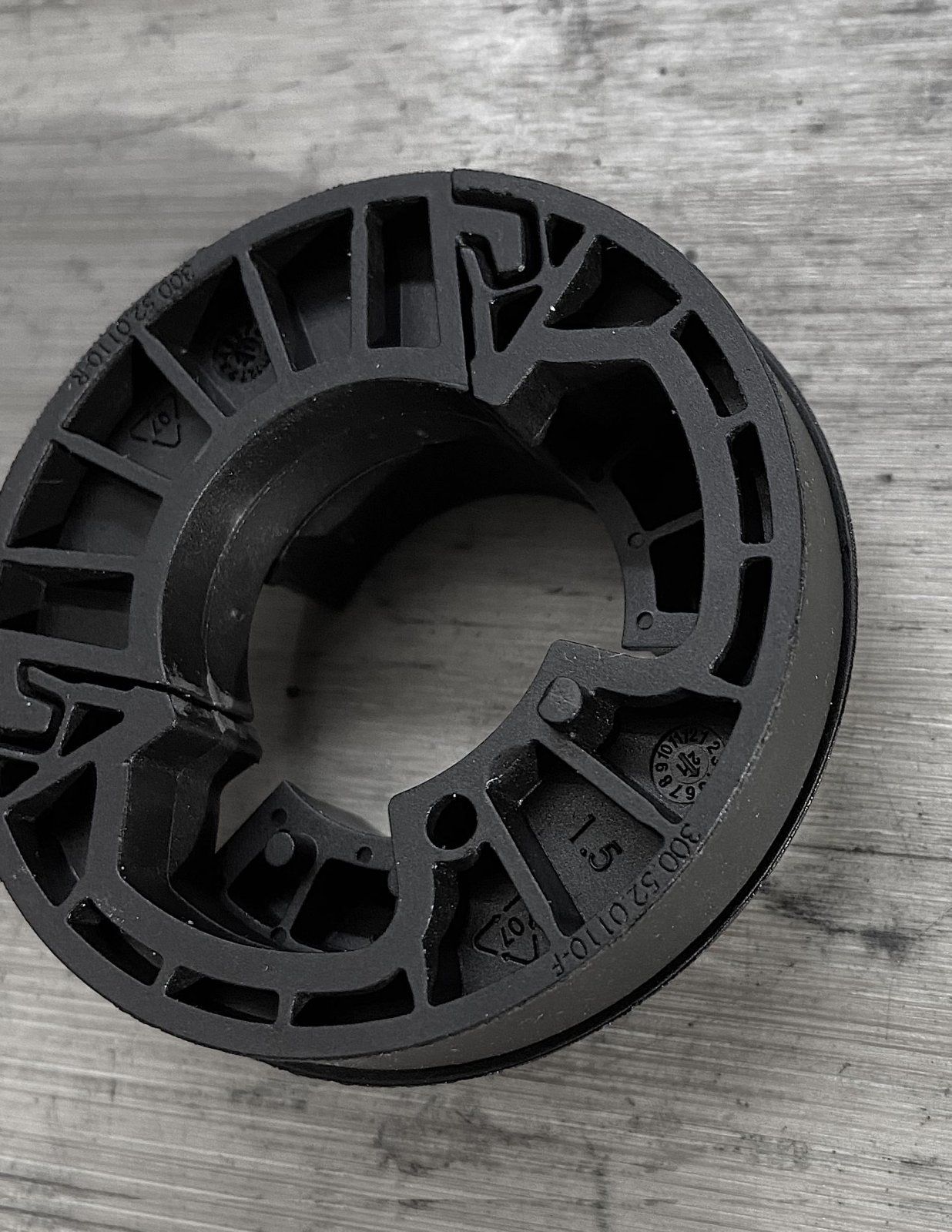

Der Acros Deckel passt bündig auf den Steuersatz im Rahmen.
Der Spacer ist zwar 60mm im Durchmesser, die Steuersatzschale im Rahmen hat aber
62mm.
Eine Alternative wäre die Kabelführung -werden von vorne in den Rahmen geführt- vom FSA No 69 SRS Steuersatz.
Wäre, weil 1. der Aussendurchmesser 56mm beträgt und
2. der Deckel 11mm Höhe hat.
