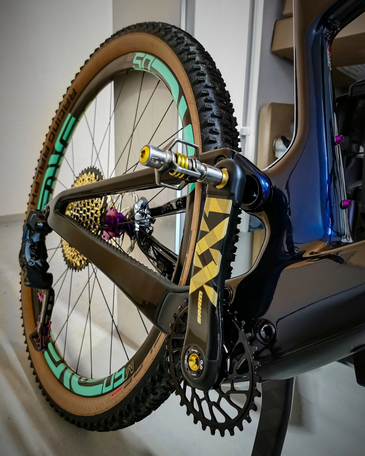

Ich fange dann mal mit dem custom Aufbau an...da wird noch viel getauscht die kommenden Tage. Die Enve M50 Felgen weichen Enve M60HV Felgen zB..
Also fährt nun jeder bis auf Mr. Speed die 0815 Standard Kurbel im Spark weil es den 55mm Schrott niergendwo verfügbar gibt? Für mich ist das nahezu ein KO Kriterium des Spark, wenngleich ichs nun aufbaue. Aber "nutzerfreundlich" ist anders. Falls noch irgendwer ne andere Lösung oder Idee hat, gerne 👍
Mit der Wide Kurbel haben die Kurbelarme einen Abstand zur Kettenstrebe von ca. 10mm. Da das SRAM PressFit Innenlager DUB MTB-Wide baugleich zum Normalen ist und sich dies nur bei den mitgelieferten Spacern unterscheidet, könntest du auch eine nicht Wide Kurbel mit einem 2mm Spacer auf der Antriebsseite montieren (statt 3mm links und 5mm rechts).
Damit der Abstand vom Kettenblatt zur Kettenstrebe weiterhin gegeben ist, würde ich ein 0mm Offset Kettenblatt montieren (statt dem 3mm Boost), kommt natürlich auf die Anzahl der Zähne an.
Hat das jemand so gemacht und ne normale DUB SL Kurbel verwendet???

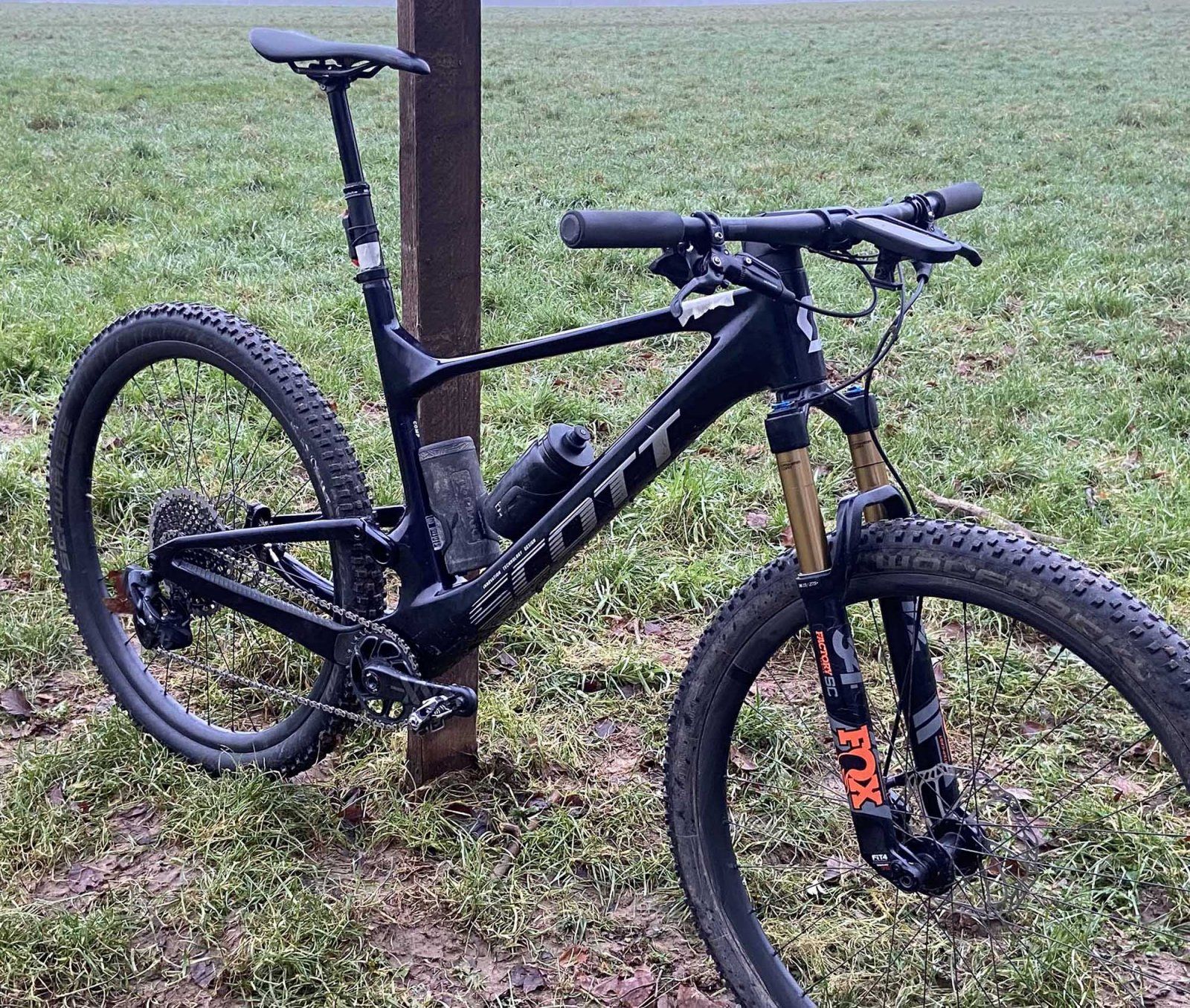

Wollte heute den Acros Steuerstatzdeckel montieren. Hat mir aber gar nicht gefallen.
Ausserdem wäre der Gabelschaft wohl zu kurz...
Also habe ich die Syncros Topcap vom altem Spark etwas beschnippelt.
Zudem noch den dünnsten Spacer der verfügbar ist um etwas mehr Platz zu schaffen:
KOMMT DEUTLICH BESSER WIE ICH FINDE:
Jetzt nur noch Testfahren und hoffen dass alles gut geht!
Die Schnittkanten habe ich mit dem Feuerzeug entschäft.
Ist dennoch alles sauknapp. Von der Topcap und dem Spacer bleibt nicht viel übrig.
Auch das Einstellen ist etwas fummelig da der Verdrehschutz fehlt. Doch das ist mir die Optik wert.
Ich finde das deutlich besser als die Acros Variante und auch besser als die originale Variante von Scott.
Mit dieser Kabelführung hat sich Scott m.E. keinen gefallen getan.
Mit 3D Print könnte man hier sicher was cooles machen.
Vielleicht eine Inspiration für den einen oder anderen!
Selbst ist der Mann! ;)
