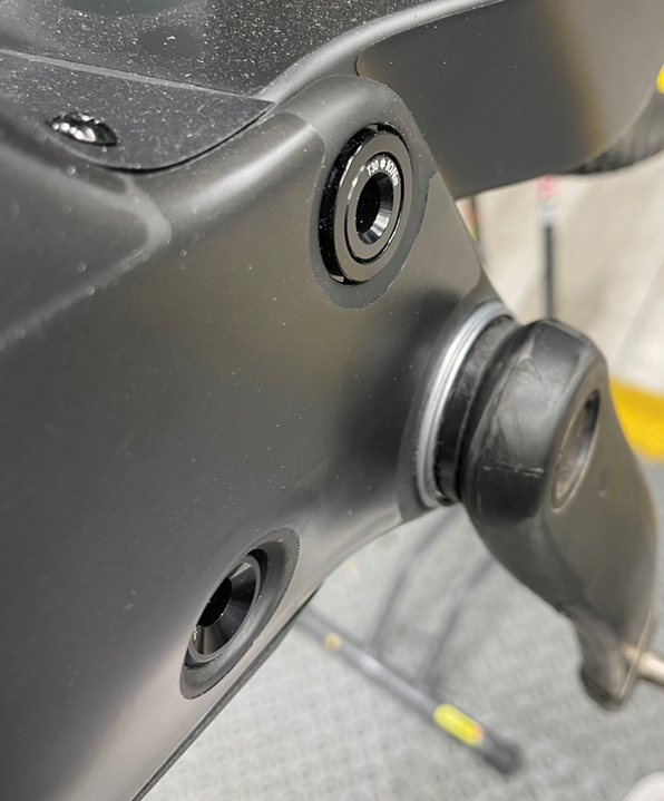

Habe tasächlich eine (vorüberhgehend) zufriedenstellende Lösung gefunden um meine NON WIDE XX1 Kurbel auf das neue Spark zu Bauen:
1. Lagerspiel Justierschraube aus Kunststoff von der Welle entfernen.
2. Ein dickes Distanzstück nehmen welches normalerweise bei den DUB Lagern mitgeliefert wird und damit die Lagerjustierschraube ersetzen.
3. Das Distanzstück auf der Rückseite soweit plan abschleifen, bis die Kurbel im Innenlager leicht läuft, ohne dass sie Spiel hat. Das richtige Maß ist durch mehrfaches probemontieren zu ermitteln.
4. Entstandenes Offset (links) am Pedal durch Pedalunterlegscheiben ausgleichen.
5. Fertig!
Mit dem 32er KB ist noch mehr als genügend Spiel an der Kettenstrebe trotz 3mm Offset. Das 36er muss ich noch testen, aber auch da werde ich eine Lösung finden.
Die Kettenlinie passt zumindest nach meinem Augenmaß besser als mit 0mm Offset. (Orientiere mich immer am größten Ritzel)
Bin richtig zufrieden mit der Lösung. Die Justierschraube fürs Lagerspiel fand ich noch nie cool und das sieht jetzt echt clean aus.

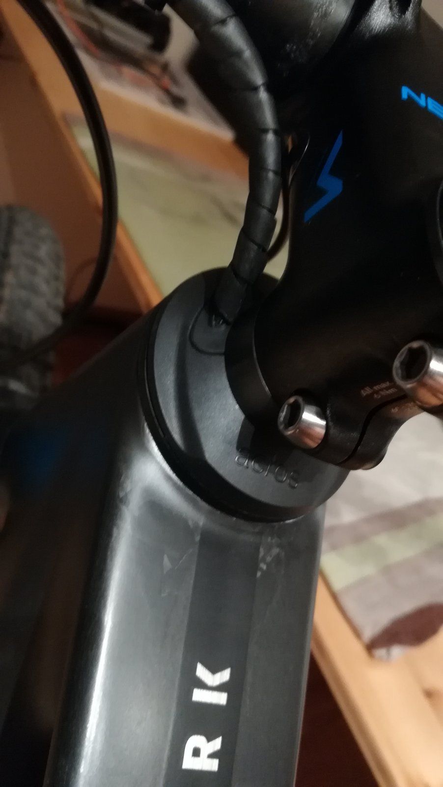

Gehe ich richtig in der Annahme dass beim aktuellen Spark die Vorbau/Lenkereinheit nicht individuell ausgetauscht werden kann? Also syncros oder - > nichts? ✌️
Das eröffnet den Bestellprozess für ein Spark Frameset... 🙉🤟
Die Bremsleitungen verlaufen mit einem anderen Vorbau dann wo? Der Rahmen hat ja keine cable doors...
Gibts ein Foto von diesem Deckel mit normalem Vorbau? Hab keines gefunden. Bei anderen Rädern finde ich es nicht so schön, dann lieber herkömmlich und die Leitungen seitlich am Steuerrohr rein.
