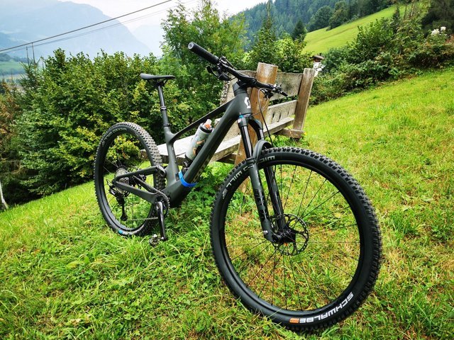

Und wie zufrieden? Ich überlege auch
Habe das Bike erst gestern bekommen und bin nur auf Asphalt ein wenig rumgecruist, fühlt sich schon mal super an. Möchte das Bike erst noch einwenig abkleben bevor es ins Gelände gehtUnd wie zufrieden? Ich überlege auch
