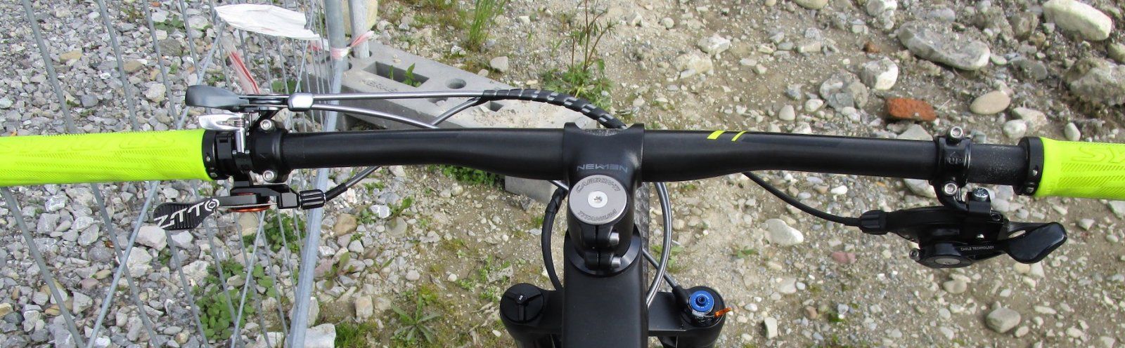

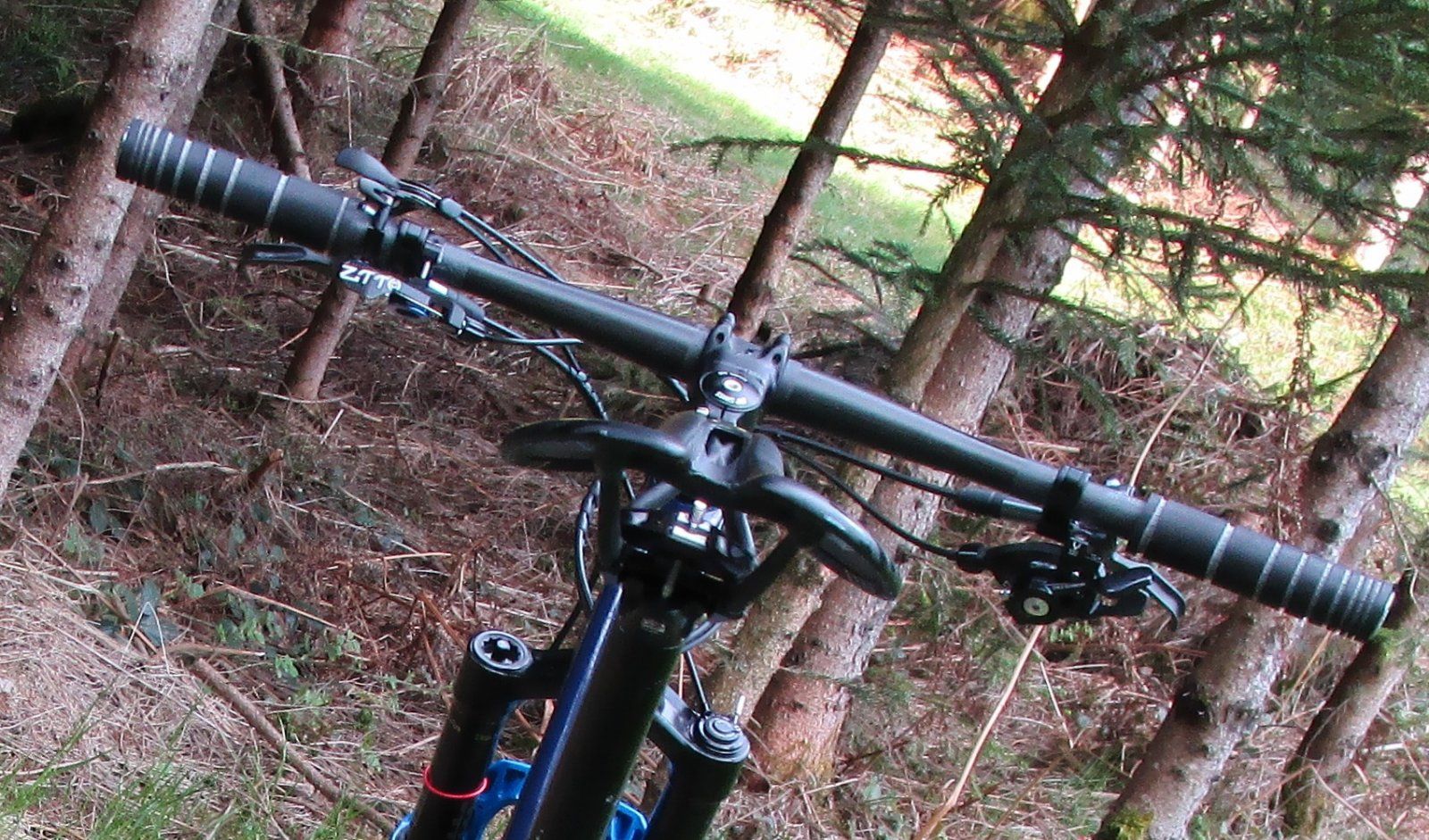

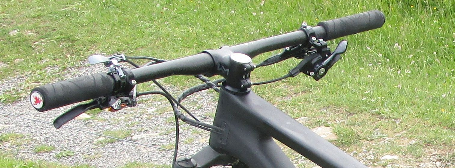

Synonym, NS bikes und FM 936 lösen das Problem des 3 Stufen Lockouts + Dropper leider nicht.
Klar, da hast Du Recht.
Nach mehreren Aufbauten mit DT Fahrwerk muss ich sagen, dass die F232 in Kombi mit F535 oder F232 Dämpfer extrem gut funktioniert, harmonischer und vor allen Dingen die Mittelstufe (die ich persönlich sehr oft benutze) besser als an allen Spark RC´s, die ich ich bislang gefahren/gebaut habe.
An meinem Aufbau fahre ich den Twinloc (ohne Dropper), bei den anderen Aufbauten habe ich den klassischen DT oben genommen, dann hat man natürlich eine große Auswahl für den Dropper unten. Das wird Dir aber nicht wirklich taugen.
Ich werde beim nächsten Aufbau (der Pilot bekommt eine DP) den L2/L3 von DT testen, mal schauen, was der sagt. Der fährt allerdings nur Marathon, das ist halt schon was anderes wie das Hundertfache Herumgeschalte bei einem 90min CC-Rennen.

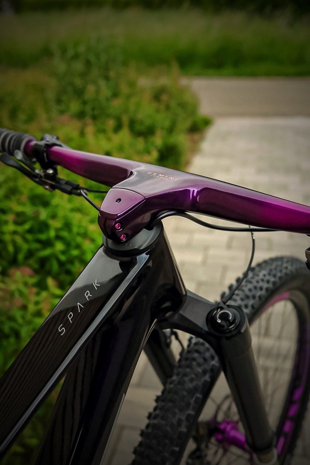

Das Problen ist auch noch die extreme Zugführung am neuen Spark. Da wo die Züge in den Steursatz gehen wird es immer Probleme am neuen Spark geben.
