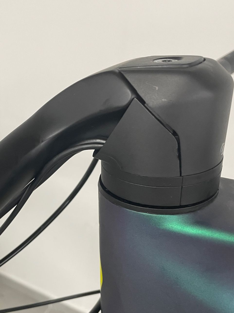

Ich bin ja absoluter Fan integrierter Leitungen und würd mir kein Rennrad/Gravel mehr kaufen, bei dem ich auch nur ein Stückchen Leitung sehe. Aber das hier ist mir jetzt schon bei ein paar Sparks aufgefallen, eigentlich bei allen: Die Spaltmaße dieser Plastikabdeckungen sind eine einzige Katastrophe.
Ja die Spaltmaße sind echt Wahnsinn und sicherlich ist es extrem fummelig zu montieren und einzustellen.
Mittlerweile habe ich es hinbekommen, dass die Abdeckung überall bündig abschließt.

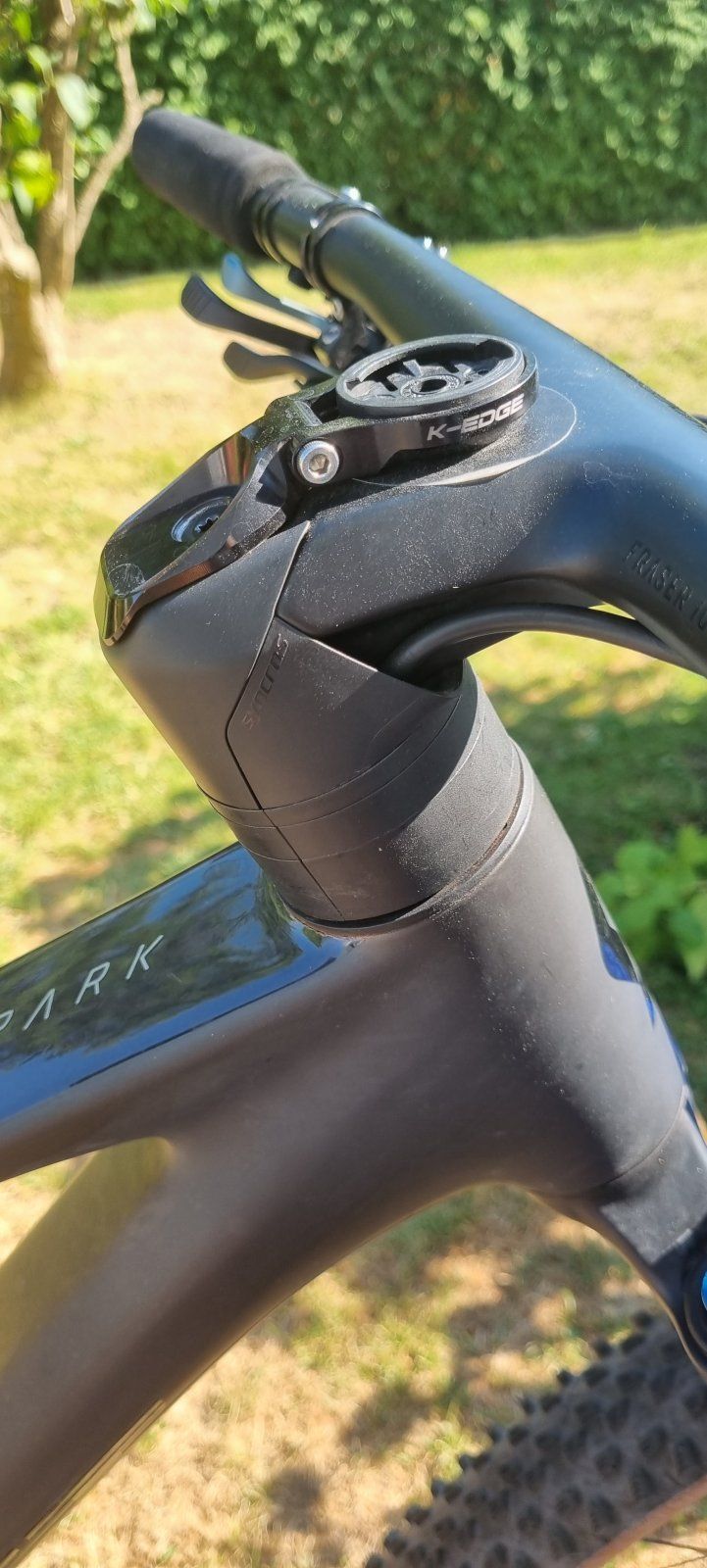

Bei meinen Spark fällt das Spaltmass nicht so extrem aus, wie oben gezeigt.
Dein Vorbau scheint höher zu sein, als beim ausgestellten 910er bei meinem Händler.
Schlägt der Lenker bei Dir trotzdem am Oberrohr an?
Ja. Ist höher, Vorteil beim Rahmenset kannst alles mehr Customizen. Brauche höheren Vorbau sonst hätte ich noch mehr Sattelüberhöhung. Bin gross, daher passt es so. Sind glaube ich trotzdem ca 5-6 cm Sattelüberhöhung.
Ein 2fach Twinloc würde drüber gehen, der 3fach würde zumindestens mein Oberrohr entlacken genauso auf der rechten Seite die AXS. Denke normale Schaltung und fach Twinloc müsste drüber gehen.
Habe eine Schutzfolie am Oberrohr dran, um das Gröbste abzufangen.
