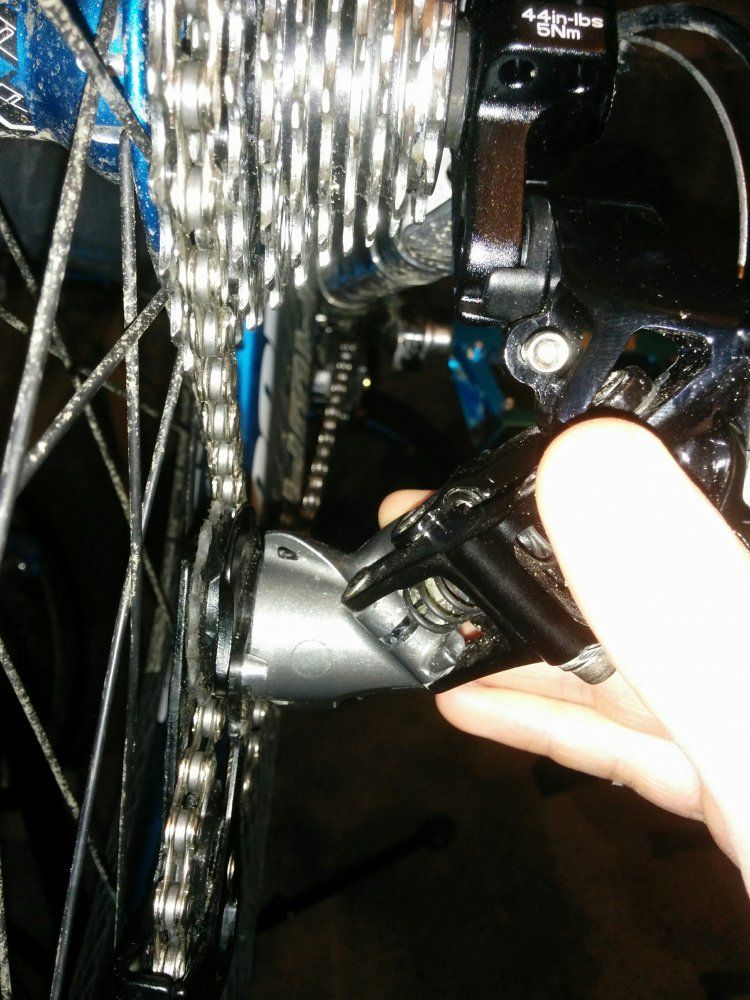

Ich habe ja vor ein paar Wochen über Probleme beim Einstellen der Gangschaltung geschrieben. Gang 2-10 kriege ich hin, Gang 1 nicht. Ideen waren z.B. vernudeltes Schaltaugen-Gewinde oder verbogenes Schaltauge. Ich habe dieses Wochenende mal Zeit gehabt, um mich darum zu kümmern. Ein verbogenes Schaltauge oder vernudeltes Gewinde kann ich ausschliessen. Ich habe nämlich noch die Short Dropouts rumliegen gehabt und diese mit demselben Ergebnis getestet. Ich versuche nochmal, das Problem möglichst genau zu schildern:
Wenn das Schaltwerk auf die Position vom grössten Ritzel soll, dann reicht der axiale Weg nicht aus. Die Schraube für die Low-Einstellung ist komplett draussen und wenn ich das Schaltwerk von Hand komplett nach vorne ziehe, dann kann selbst dann nicht auf das grösste Ritzel geschaltet werden.

Gibt es Fälle, wo man zwischen Freilauf und Kassette noch einen Abstandsring einbauen muss? Ich weiss echt nicht mehr weiter.
Das alte Schaltwerk ging so easy zum Einstellen. Wieso jetzt nicht mehr? :heul::heul::heul:
Type 2 gibt´s nur für 10-fach. Davon abgesehen würde das 9-fach Schaltwerk zwischendrin bescheiden schalten, die beiden äußeren Gänge würden aber sauber reingehen.
Klassiker: Hast du ggf. die Anschläge vertauscht?
Dass das Schaltwerk bei gelösten Zug nicht ganz raus kann kann nicht sein. Normalerweise kann man die bei rausgedrehtem Anschlag in die Speichen drücken.
Wobei das mit der Rennradkasette scheisse schalten wird, das können die langen MTB Schaltwerke nicht wirklich ab, deswegen gibt´s das Zee Schaltwerk für 11-36 und 11-25er Kasetten, bzw. den Schalter am Saint Schaltwerk.
kann es sein das du ein 9-fach Schaltwerk verbaut hast anstatt 10-fach ?
Nein, es ist ein X9 Type 2 10 Fach mit kurzem Käfig.
Nein, eigentlich nicht. Der Anschlag L ist komplett draussen.
Im Anhang sind noch zwei Bilder. Das eine zeigt, wie ich das Schaltwerk ganz gegen Rad drücke. Das zweite Bild ist etwas bescheiden, aber vielleicht erkennt man die Kettenlinie. Jedenfalls, wenn ich das Schaltwerk ganz reindrücke, dann gibts nicht mehr als das Klackern, wenn der Punkt zum Schalten noch nicht ganz erreicht ist, die Kette also kurz vorm Springen ist.
So kenne ich das auch...

ganz rausgedreht ist die anschlagsschraube vom L jetzt nicht sind noch 1-2 windungen
aber kannst du mal bitte im 10. Gang ein Bild machen ?
vllt. einfach bissl am anschlag vom L was wegfeilen dann sollte es gehen ist zwar nicht die ideale Lösung aber was solls ;)

Auf dem Bild steht der Anschlag gefühlte 10m drinnen?
Ich muss euch leider enttäuschen. Das Bild ist demnach einfach schlecht. Die Schraube war ganz draussen.
Da was wegfeilen kann ja auch nicht die Lösung sein. Diesen Thread habe ich während einer Suche bei Google gefunden. Da fährt einer eine 1050er Kassette mit 11-23, ein zweiter ebenfalls eine 1050, aber Abstufung unbekannt. Es wird gemutmasst, dass die Anzahl der Zähne des grössten Ritzels zu niedrig ist. Ich werde versuchen, dazu mal von SRAM eine Antwort zu bekommen. Wenn ich die MTB Compatibility Map richtig entschlüssle, dann kann ich bei Truvativ Descendant/GXP 1x10 und Schaltwerk X9 Short die folgenden Abstufungen fahren:
11-36, 12-36, 11-32, 12-32, 12-28 und 11-28
Demnach muss ich mir wohl eine andere, neue Kassette holen.

Dann würde es B-scheiden schalten, aber deswegen steht das Schaltwerk nicht nen halben cm zu weit aussen.
Ich habe mal beide Schaltwerke ans Schaltauge gehalten und komplett vom Hand ausgefahren. Es schien mir, als würden beide gleich weit reinragen. Aber diesen Test sollte ich zusammen mit jemand anderes machen.
Ich wollte gerade mal die alte Kassette testen (als alten und neuen Laufrad). Allerdings habe ich keine Kettenpeitsche und ich habe ein Ritzel der alten Kassette verloren... Aber ich könnte mal die Deore Kassette vom Hardtail testen - wenn ich eine Kettenpeitsche organisiert habe.
Es kann doch nicht sein, dass man x neue Teile hat und es dann nicht funktioniert.
Um euch auf dem laufenden zu halten:
Heute habe ich die Kassette vom Hardtail (Deore, 11-36) ans Voltage gepappt. Funktioniert also nicht besser.
Am Wochenende teste ich mal das alte Laufrad aus. Denn nach dem aktuell laufenden Ausschlussverfahren kann es meiner Meinung nach nur noch Laufrad und Schaltwerk sein.
