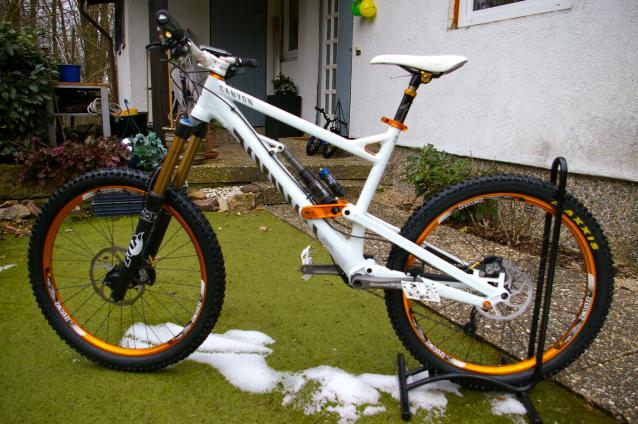

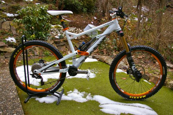

ich wollt jetzt mal nen 2x10 shimano umwerfer ausprobiern am 2012er frx und hab mir den xtr (FD-M985-E2) und xt (FD-M785) bestellt. die befestigungsplatte hat da eine minimalst andere form aber ansonsten ...?
kennt ihr da nen unterschied? die sehn zu 99.9999999% identisch aus und wiegen beide exakt 121g. kostet nur das (xt)"R" 40€? oder find ich nur den unterschied nicht?
zweite frage: hat eigentlich mal jemand probiert den shimano etype adapter am innenlager zu befestigen, statt dem canyon umwerferplättchen? hab im thread noch keinen verweis darauf gefunden ...
das blöde dabei ist den 3x10 bekommst du mit schrauben und halter für 28€. den 2x10 musst du für 28€ kaufen + blech 10€ + schrauben 5€ (die nirgends lieferbar sind). teures hobby ...
Also ich habe bei mir den SLX 2x9 Umwerfer verbaut, aber an dem Canyon Adapter. Den Umwerfer mit der E-Type-Montageplatte zu verbauen düfte wenig Sinn machen, da am Rahmen der Gegenhalter fehlt... nur die E-Type Platte allein ist nicht steif genug => der Umwerfer bewegt sich hin und her. Das Problem beim Canyon Adapter ist halt, dass der Umwerfer u. U. etwas zu hoch sitzt und die Kette auf dem Leitblech schleift. Wobei ich nicht weiß, ob Canyon den jetzt endgültig geändert hat, das Thema ist hier leider etwas im Sand verlaufen... ein User hatte das mal bemängelt und dann einen anderen Umwerfer-Adapter bekommen.
Falls du eine E-Type-Platte brauchst, kannst du meine haben! Die Schrauben sind so viel ich weiß Standard-Teile...

was genau meinst du mit gegenhalter?
bisher dachte ich der shimano halter wird einfach unters innenlager gequetscht.
hab das hier noch gefunden:
sowas vielleicht jemand mal probiert?
Schau mal hier (da ist überm Tretlager so ein kleiner Ausleger, da wird die eine der beiden Befestigungsschrauben des Umwerfers durch geschraubt)
Wird er auch, aber ohne die zusätzliche Verschraubung am besagten Gegenhalter ist das eine recht wackelige Sache...
Damit ist es besser als nur mit dem E-Type-Blech, da die Grundplatte der Führung deutlich steifer ist.
