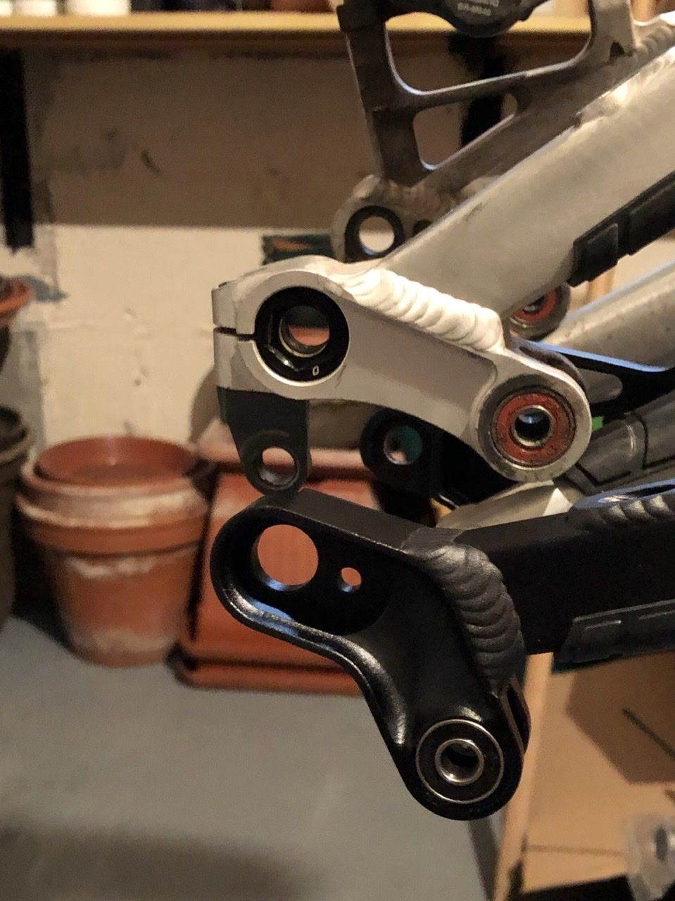

Da der Auftrag für die Sitzstreben schon aufgenommen war und nicht mehr geändert werden konnte, als ich den Schaden an der Kettenstrebe festgestellt habe, kommt beides in getrennten Paketen. Das erste kam am Samstag an... Sitzstrebe DHX „raw“:
:rolleyes:

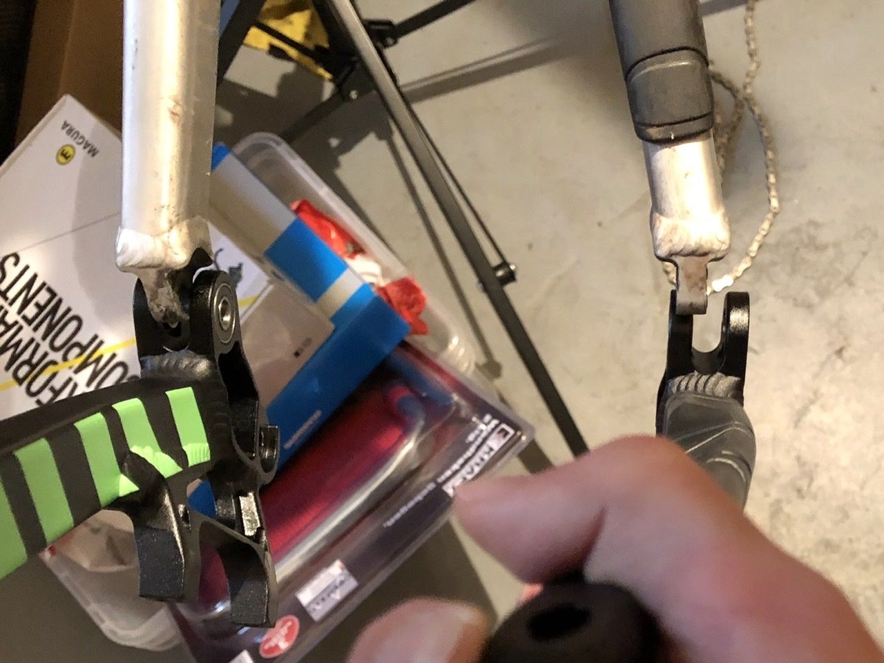

Die Sitzstrebe passt 1:1 ans FRX:
:wut: Zum Glück ist die Kettenstrebe auch hin, der komplette Hinterbau passt dann hoffentlich.
Aber die Achse ist offensichtlich auch nicht kompatibel und muss noch nachbestellt werden, was dann sicher wieder 2 Wochen dauert:
