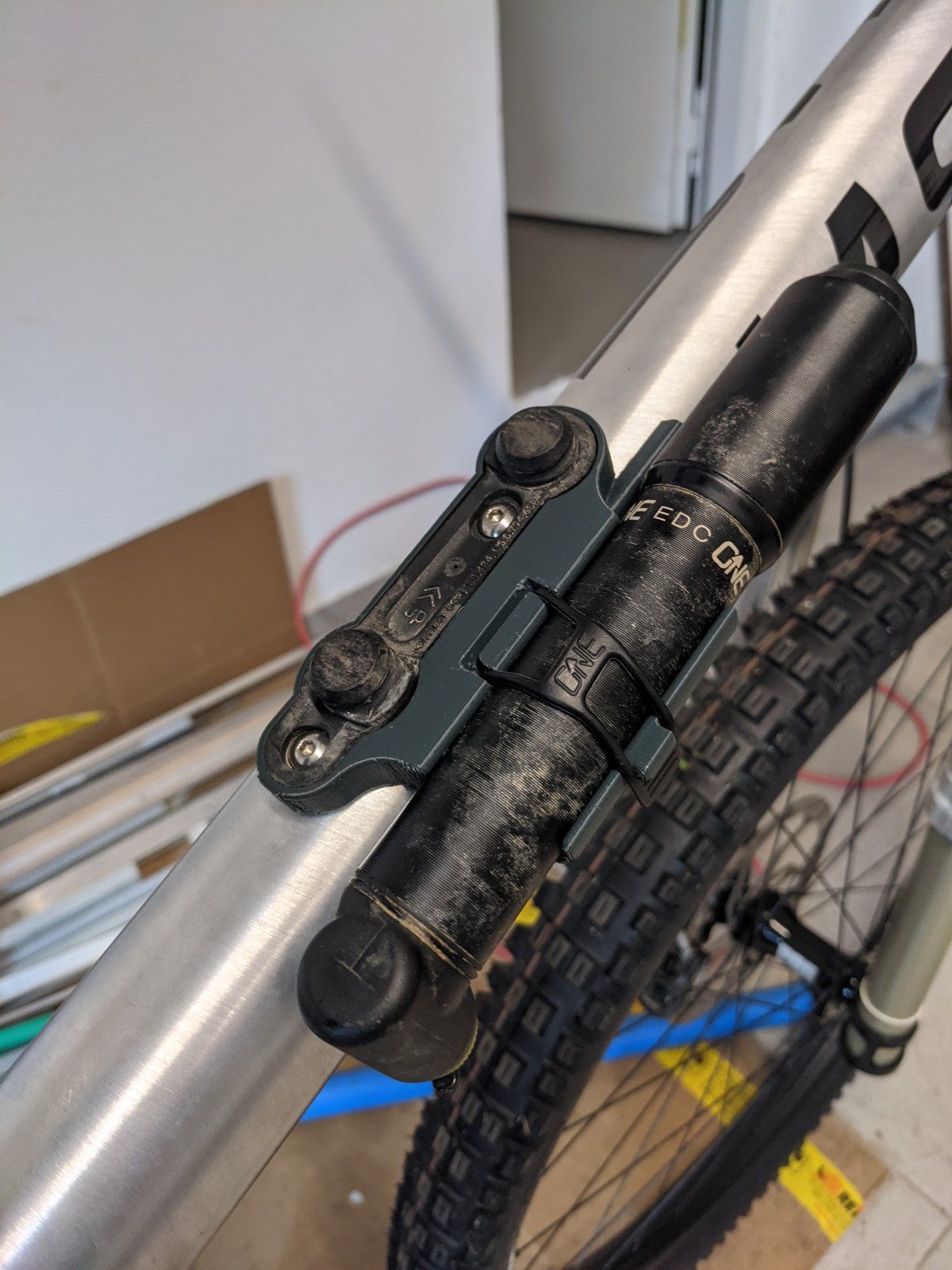

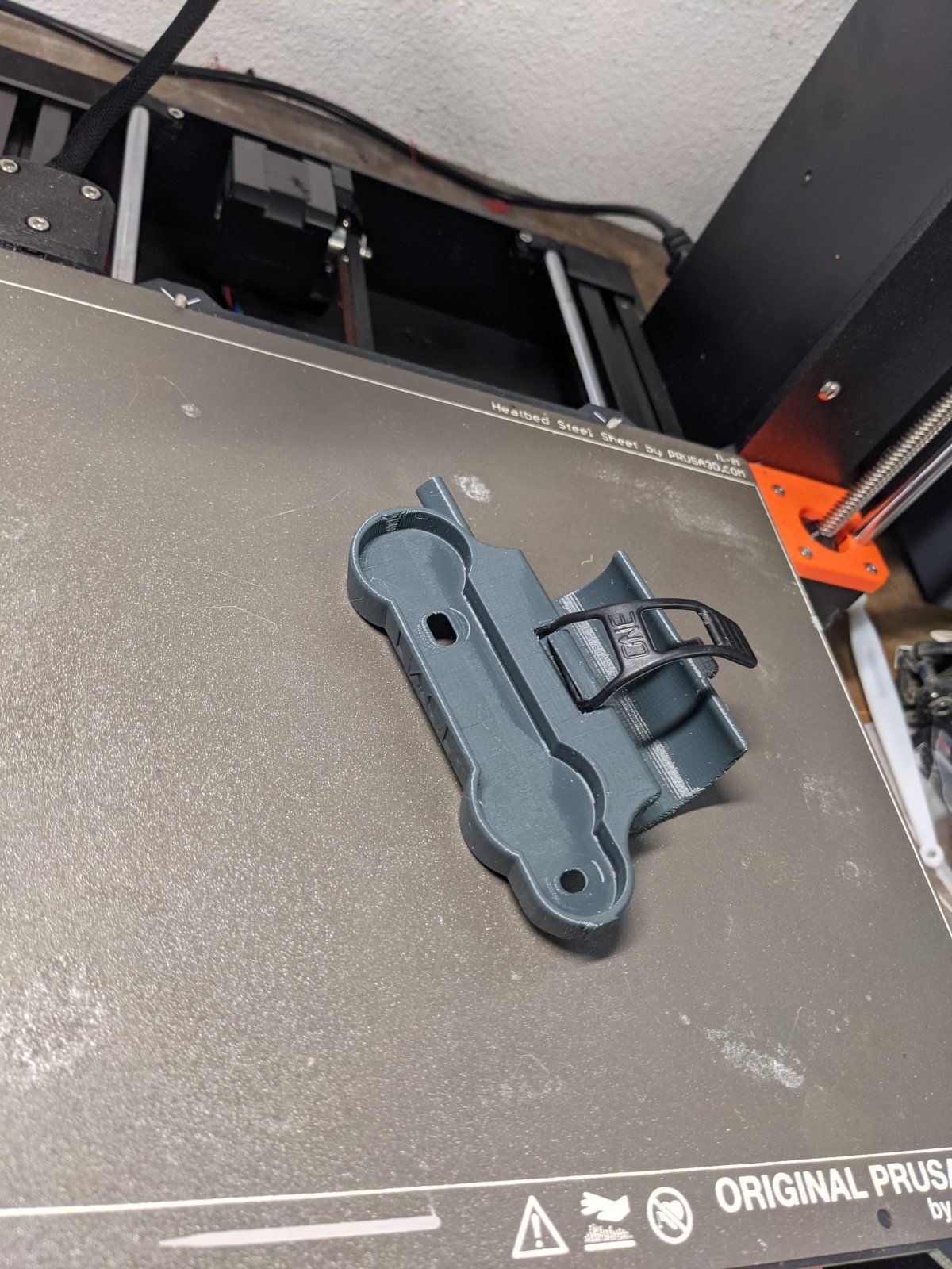

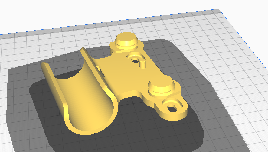

Hab was ähnliches mit einem FDM Drucker (Prusa) hinbekommen, mit SLS am Stück gedruckt wäre es natürlich geil! Sei vorsichtig mit solchen files, der Fidlock erfinder liebt sein Patente !

Hab meinen Halter nur aus PLA gemacht, das hält noch überraschend gut. Mal sehen ob ich noch ein anderes Material versuchen werde.

ist glaube ich besser so. Die Lösung von @hage1 finde ich da ne super Patentumgehung. Obendrein kann man so den originalen halter verwenden, der sein wir mal ehrlich am besten funktioniert seitens Haltbarkeit und Formschluss.

wie geht pla mit uv strahlung um? dachte immer, da sollte man lieber was anderes nehmen
Das geht anscheinend auf Dauer ganz gut. Das einzige Problem bei PLA ist mMn die mangelnde Zähigkeit ggü. Alternativen wie ASA, Nylon, PC etc.
Habe mit TitanX von Formfutura gute, stabile Ergebnisse erzielt. Ist auch fast geruchfrei
Und die Hitzebeständigkeit. Zumindest schwarzes PLA kann man im Sommer nicht lange in der Sonne lassen ohne dass es sich verzieht.
Da würde ich PETG vorziehen, das sollte mit allen Druckern gehen die auch PLA können.

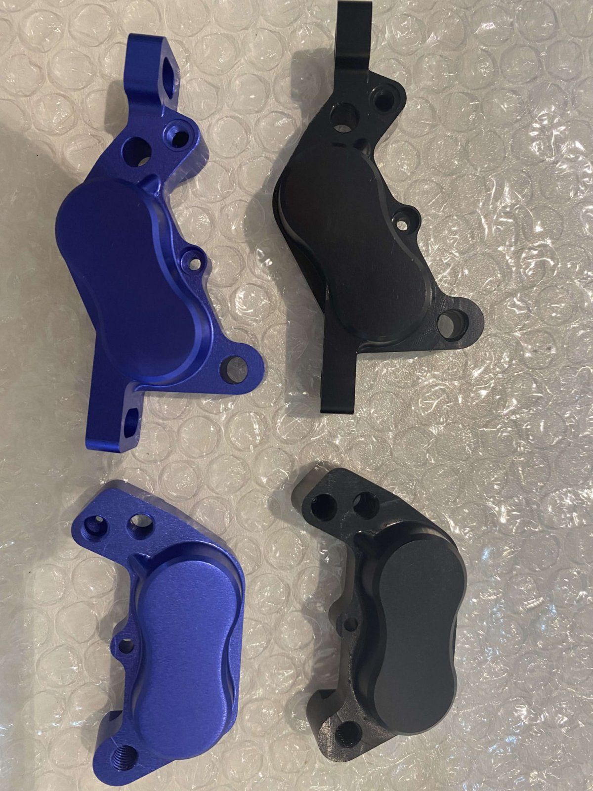

Blaschdig-Zeugs schön und gut, aber um mal zum CAD/CNC zurück zu kommen:
Bin sehr gespannt, hoffe sie trifft bald bei mir ein.
Es handelt sich dabei um V2 mit optimierter Dicht-Nut. Bei V1 hat die Kolbenrückstellung nicht besonders gut funktioniert, bin sie aber dennoch die ganze Saison gefahren.
Hoffe mit den Anpassungen und erweiterungen funktioniert das nun.
16mm&17mm Kolben.
Wie kriegt man hier die notwendigen Passungen heraus?
Richtig stark
Hab eine Code auseinander genommen und da erstmal mit den herkömlichen Messwerkzeugen gemessen.
Um eine Idee zu bekommen wie das innen, da wo man nicht ran kommt zum Messen, aussieht musste ich schon schwerere Geschütze auffahren.
Da konnte ich dann aber schon ziemlich präzise ausmessen, welches Mass wo ist, aber irgendwann musste ich dann mal anfangen raten wie die Dichtungen mit dem Dichtsitz zusammenspielt.
Weil es eben ein ungefähres abschätzen und versuchen war, hat die Kolbenrückstellung nicht so gut funktioniert (Beläge haben immer geschliffen).
Hoffe das hat sich mit der neuen Geometrie nun erledigt.
