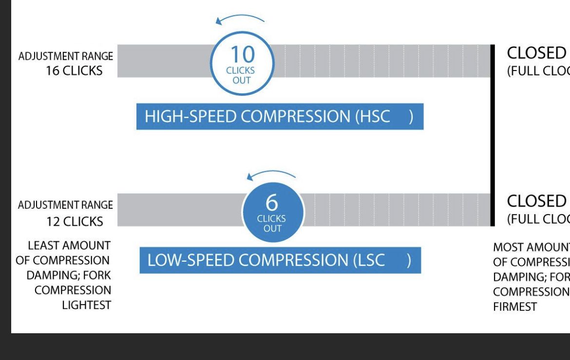

Hallo. Ich fahr ne 2020er Grip2 mit 170mm. Ich komm auf 22 Klicks bei der HSC, laut Fix soll die 16 bis komplett offen haben oder steh ich auf dem Schlaucv?

Hallo, wurde hier glaube ich schon erklärt....von zu nach offen verändert sich 16 Klicks was an der HSC...ab dann ändert sich nix mehr. Die Rasterungen ist hal net genau eingestellt, der eine hat 20 und der andere hat 22. entscheidend sind die 16 von zu nach offen.
Gruss
Gruss
Ach wie geil. Also ich kann über 20 Klicks machen, aber nach dem 16. Klick hat das keinen Einfluss mehr?
