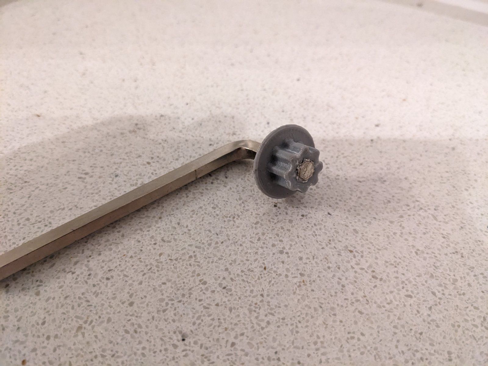

Ich würde gerne meine Shimano GRX FC-RX810 1x11-fach Kurbel mit einer Kurbel mit mehr Q-Faktor auswechseln (der geringere Q-Faktor bei den Rennrad/Gravel Kurbeln macht meinem Knie Probleme). Welche (MTB) Kurbel kann ich mit einem 40er Kettenblatt stattdessen einbauen ohne die Kettenlinie zu sehr zu ändern?
Vielleicht ganz simpel die Kappe auf dem linken Kurbelarm? Die darf gerade mal 0,7-1,5 Nm!
Seh ich häufiger dass die festgeknallt wird und die Kurbel sich kaum noch drehen lässt.
Muss also nicht zwangsläufig das Lager sein. Könntest du ja relativ easy selbst testen.
Das Werkzeug heisst TL-FC16 von Shimano und kostet zwischen 2 & 3€
Danke für den Tipp, genau das war es! Die Kurbel läuft nun einwandfrei mit weniger fest angezogener Kappe. Für das Werkzeug gibt es glücklicherweise auch viele 3D-Druck Vorlagen, so dass ich direkt loslegen konnte 8-)
