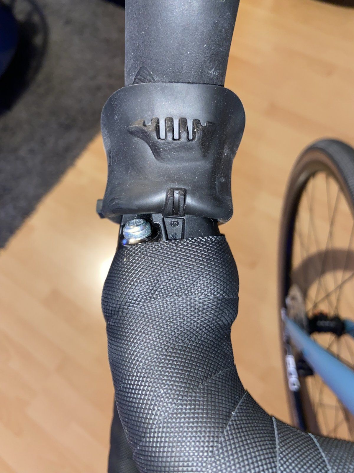

Ich habe heute mein Lenkerband neu gewickelt (Cube Nuroad Race und somit GRX-Gruppe). Soweit ist es für mein "erstes Mal" ganz ok geworden, jedoch habe ich folgendes Problem nach dem Wickeln:
Der Grummi steht ab, weil ich die Öffnung für den "Stopfen", welcher ganz oben am Gummi sitzt "überwickelt" habe:
Dies war jedoch vorher bzw. herstellerseitig auch so (nur dünneres Band) und ich wüsste auch nicht, wie man es schaffen soll, nicht zu überwickeln, sofern man eine schöne 8 bzw. Abdeckung haben möchte.
Was habe ich falsch gemacht? Kann man die Öffnung einfach mit einem scharfen Messer freischneiden? :D
Danke!
Anhang anzeigen 1282701Anhang anzeigen 1282702Anhang anzeigen 1282703
--> Schrift nach vorne --> von "beiden Seiten" das gleiche Ergebnis

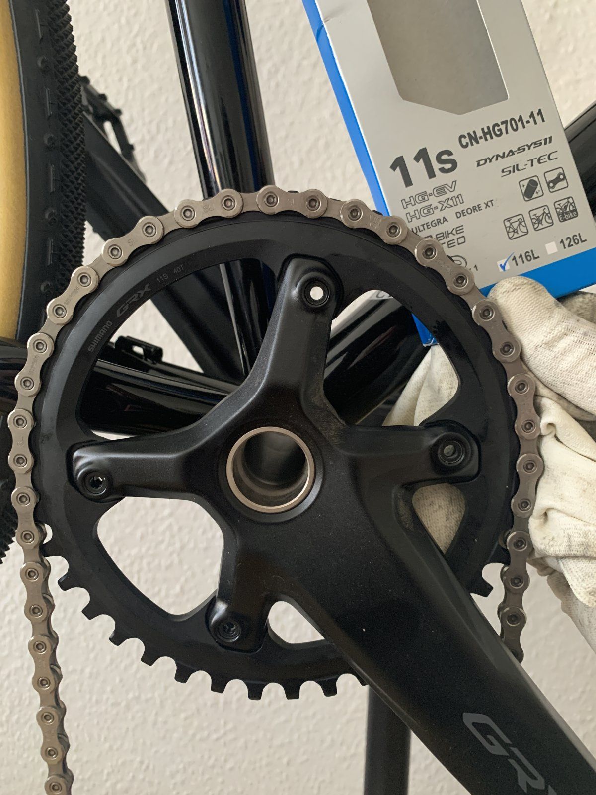

Habe eine Kette bekommen - nu isset jut. :)

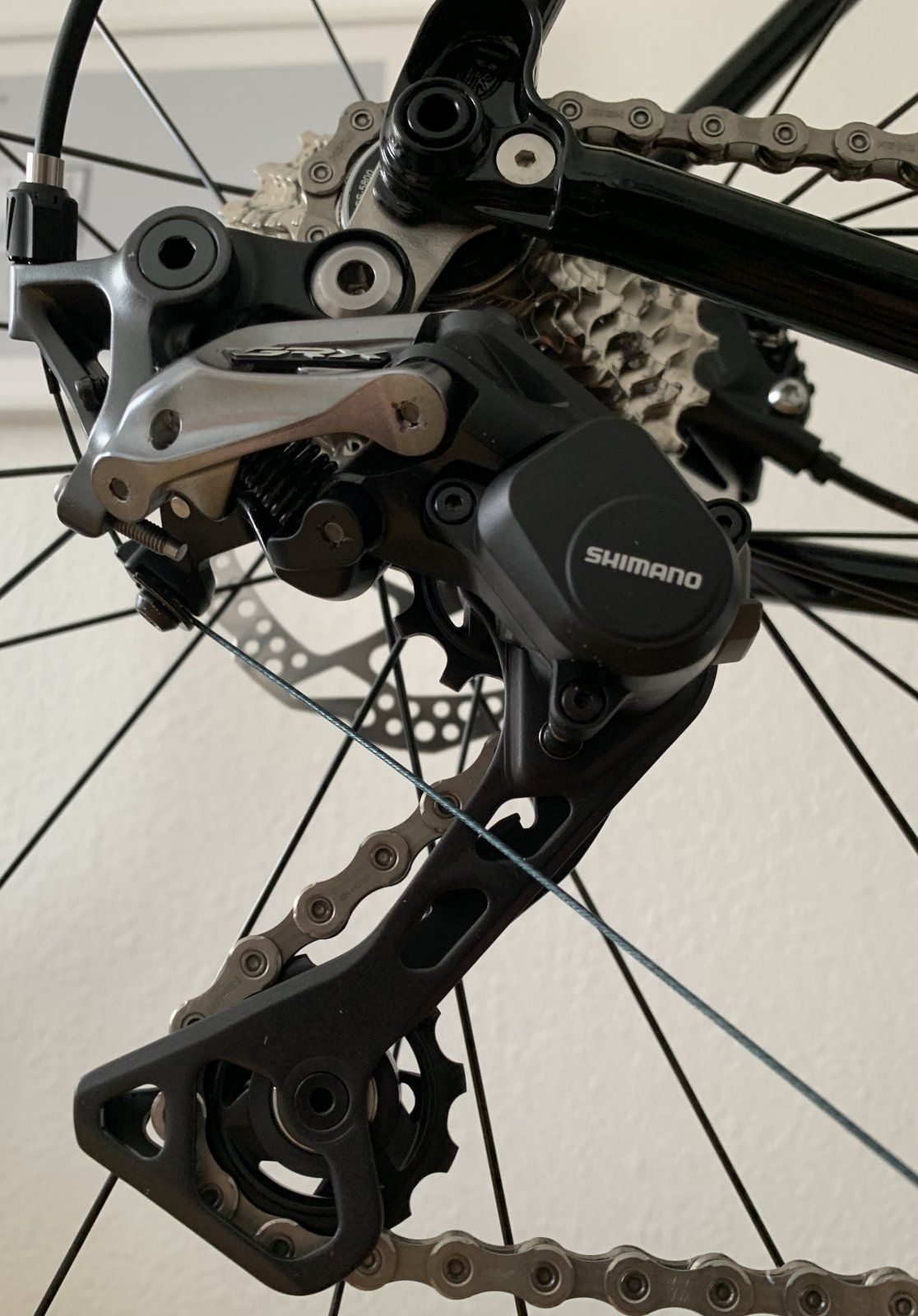

Letzte Amtshandlung vor dem Zustand "Fahrbereit" ist die Einstellung der Gangschaltung.
(Bremsen entlüften war ein Spaziergang dagegen)..
Problem: 1x11 Der obere Anschlag - das Schaltwerk schaltet nur bis zum vorvorletzten Gang (23er)
Wenn ich das Schaltwerk per Hand bewege, erreicht die L-Schraube nicht den vorgesehenen "Anschlagpunkt" des Schaltwerks --> was habe ich falsch gemacht?
a) Ist meine Kette zu kurz?
Kettenblatt vorne: 40 Größtes Ritzel Kassette: 28 Kettenstrebe: 440mm
--> Kettenlänge 106
+4 wegen den 12 (11+13) Zähnen der RX812
=110
b) Schaltwerk falsch montiert?
  • Schaltauge hat nur "eine richtige" Position (?) und ist durch eine Nut am Rahmen in diese geführt
  • Schaltzug vorne richtig eingehängt
  • OFF-Position zur Schaltungseinstellung
  • Innenzug nicht auf Spannung, gelockert
  • Der untere Anschlag (H-Schraube) ist gut
(Schaltzug ist nur grob gekürzt, hängt ohne Spannung quer im Bild - schneiden mag ich immer erst am Ende)
Die Anleitung habe ich gelesen, aber vielleicht ist meine Lesekompetenz im technischen Bereich einfach noch nicht ausgereift ;)
Fehler gefunden und wie so oft: DAS-15*
DIESES Video 1:1 befolgt und sofort Erfolg gehabt - der Kerl ist sowas von unterbewertet! Ruhig, klar und ohne Firlefanz. Man muss nur australisches Englisch mögen/verstehen.
:herz:
*(dümmster anzunehmender schrauber 15cm vorm Rad) ;)
