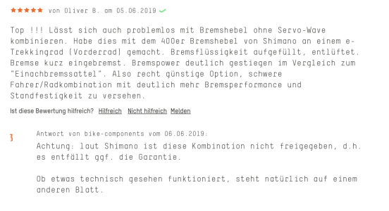

Die BR MT520 wäre ja mit 49€ und 4-Kolben doch was ordentliches? Unten steht ein Erfahrungsbericht.
Ist völlig ok und technisch zu den teureren 4-Kolben-Sätteln identisch :).

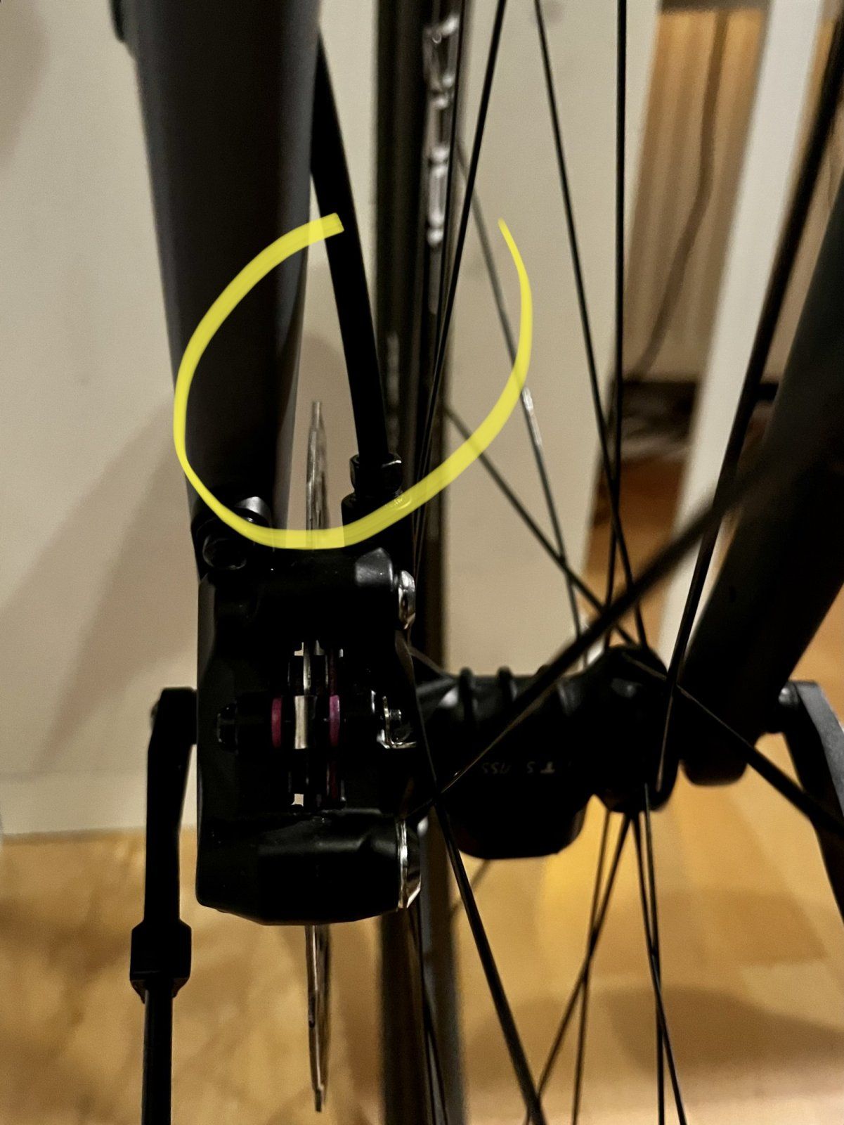

Passt die 180er Scheibe dann überhaupt in die Gabel? Siehe Anhang.
FM-PM funktioniert an der Gabel, im Hinterbau sieht es oft anders aus. Die sind oft so eng dass der PM Sattel plus Adapter nicht montierbar ist.
Quietschen hatte ich bisher nur bei Frost, wenn sie wieder Temperatur hatten war das weg.
Aber das Lüftspiel der GRX ist auch schon ziemlich klein.
Ja, hinten ist auch kein Thema.

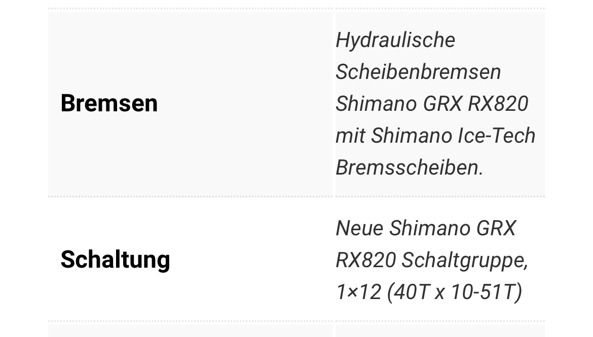

12 Gänge GRX 820 jemand? Wenn das stimmt, wird die größte Änderung 10-51 Mullet sein (der Druck von Sram lässt grüßen).. Da haben die wohl quasi das MTB Gruppe umgelabelt, an der Kassette ist ja nicht wirklich etwas neues.
Bei den ww ist auch noch ein Screen von einem Orbea mit einer GRX 820 2x. Sieht auch mechanisch aus, das wäre wohl nach den ganzen Di2 12fach die größte Info.
Die Anzeichen für manuelle 12fach Schaltungen von Shimano verdichten sich.
https://www.cyclingweekly.com/produ...low&utm_medium=social&utm_source=facebook.com
Totgesagte leben länger. alle 12x GRX Leaks sind bisher ja auch mechanisch. Und Sram kommt angeblich zur gleichen Zeit mit einer mechanischen 12x Apex..
Frage ist halt noch ob da auch was für Felgenbremsen bei der 105 kommt. Würde ich aber mal nicht vermuten..
Es wird im Artikel angesprochen, dass ev. die Tiagra 11fach wird (sprich umgelabelte 105er) und dann natürlich auch mit Felgenbremsen verfügbar sein könnte.
