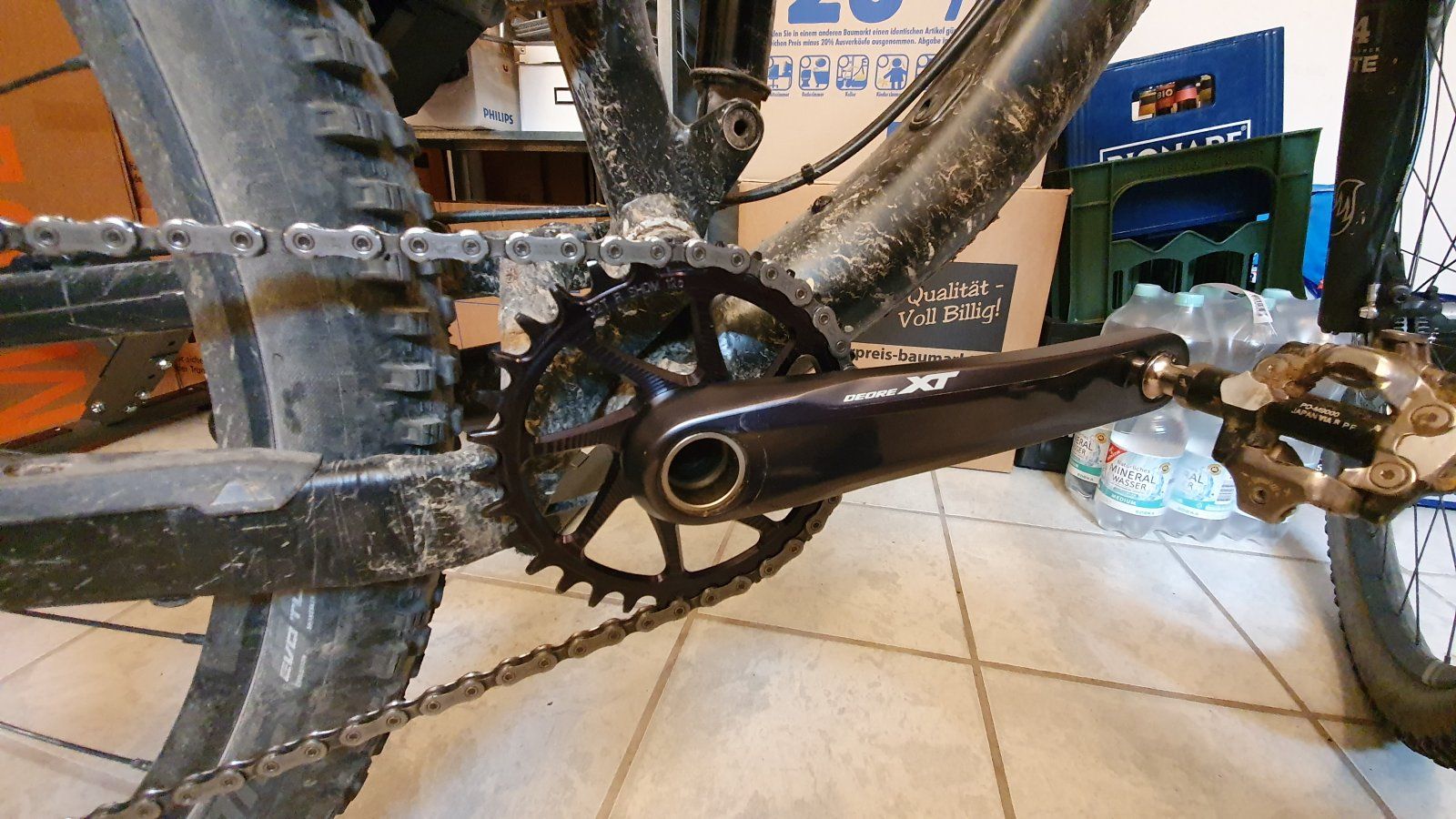

Habe auch mehrere GX Eagle im Haushalt und an die Bikes der Kumpels geschraubt.
Soweit ok, aber mit der Zeit lässt die Performance deutlich nach. Und zwei Ästchen haben auch schon 2 Schaltwerke auf dem Gewissen...
Jetzt am neuen Enduro ging auch nur GX. Der neue LRS bekam aber eine XT Kassette und das Bike eine XT Kette mit SRAM Kettenschloss.
Im Vergleich zur GX Kassette am original LRS eine einzige Wohltat!
Gerade beim Schalten auf kleinere Ritzel im Antritt haut und kracht es mit der GX manchmal das es einem fast die Füße von den Flatpedals zieht.
Mit der XT gibt es sowas nicht mehr. Alles smooth, auf die größeren Ritzel sowieso.
Die Abstufung ist bei Shimano auch viel harmonischer.
Wenn die GX langsam flügellahm werden wird bei uns in Zukunft wird alles auf XT umgerüstet!
