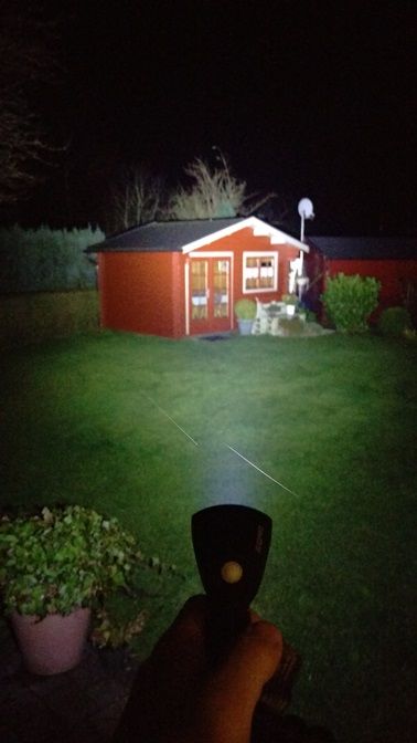

Ich bin nun auch stolzer Besitzer einer Sigma Buster (gekauft für 169,- bei bike-Discount.de), konnte sie aber noch nicht am Rad testen.
Aber grundsätzlich finde ich die Ausleuchtung schon vielversprechend...
Das Problem mit der langen Ausschalt-Zeit wurde wohl auch behoben. Bei meiner Lampe reicht es, den Schalter 2 Sekunden gedrückt zu halten und das Licht ist aus.
