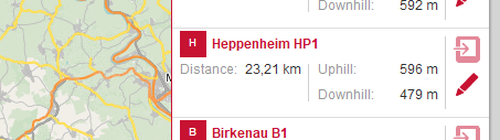

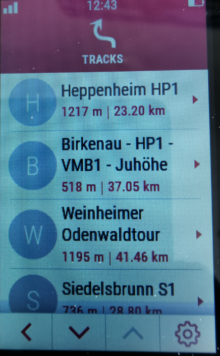

ich habe (inspirit durch die Diskussion über die unsinnigen Power-Werte) auch ein Thema, und zwar mit der Kalkulation der Höhenwerte von importierten gpx Files.
Auf dieser Webseite des Geo Naturparks Odenwald kann man gpx Dateien von MTB Rundfahrten herunterladen. Als Beispiel nehmen wir die Strecke HP1: https://www.mtb-geo-naturpark.de/index.php/joomshaper/heppenheim-hp-1
Eckdaten: 23 km · 580 Hm.
Ich habe die gpx Datei ins Data Center importiert: hier sind es 596 Höhenmeter vs. 580 in der gpx Datei. Das ist akzeptabel und in Ordnung.
Die Sigma Link App zeigt ebenfalls 596 Höhenmeter. Alles gut. Dann können wir ja mal synchonisieren.
Im ROX12 Sport sieht es so aus:
rox-png.1115195
1217 Höhenmeter vs. 596 Höhenmetern in Sigma Link, Data Center und auf der Website. Das ist bei allen Tracks so, die ich als gpx File importiere. Ich habe sogar Abweichungen, wenn ich eine gefahrene Strecke in einen Track umwandle. Kennt das jemand, ist das bei euch auch? Danke!
Ja, ist bei mir auch. Teilweise wenige hm, teilweise mehrere 100 hm Abweichung. Ist schon länger (immer?) so. Ich vertraue da eher dem Datacenter oder Drittsoftware.
