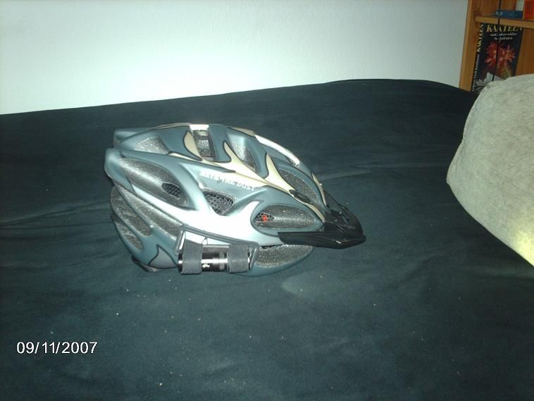

nun meine fenix P2d Premium 100 (Versender hat mir das bessere Modell mit fetten 175 Lumen geschickt):daumen: am Helm und die Sigma Evo und Power-Led (die alte) am Lenker. Ist zwar immer noch kein HID-Licht, aber für den Arbeitsweg und für Forstautobahn nicht nur ausreichend :love:
Beamshots gibt´s demnächst. Hier Bild von der Fenix am Helm (konnte meine Kamerahalterung dafür mißbrauchen...):

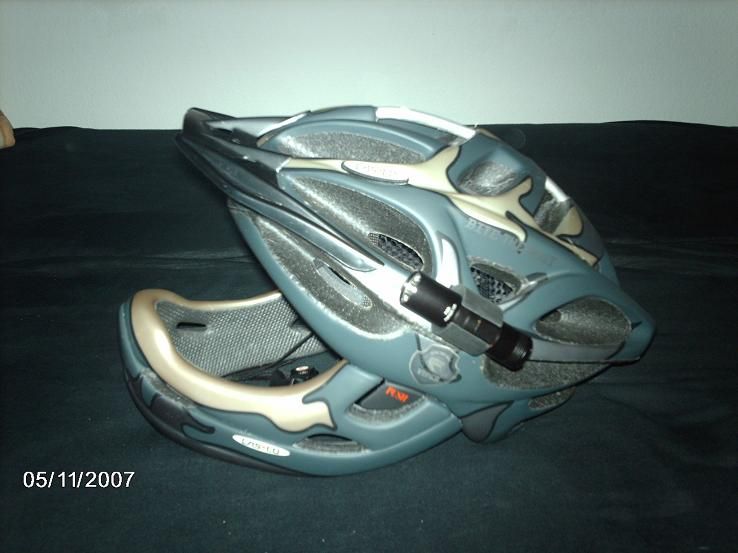

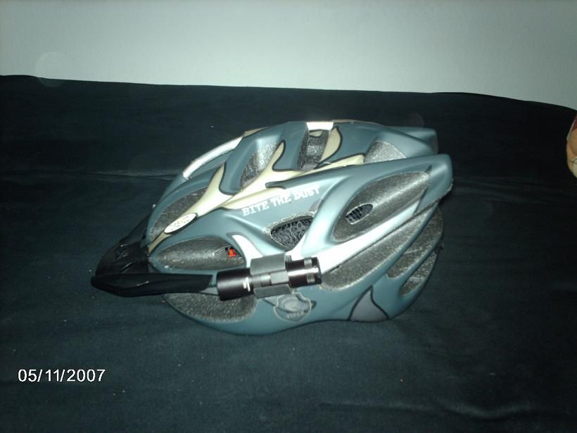

wenn jemand ne gute und bezahlbare lampe haben will: Fenix P3D CE Premium Q5 mit fetten 215 lumen. Die am helm und für ne gute stunde (mit batterien mehr) richtig licht. kein spiegel-umbauen kein garantieverlust, kein löten. gute streuung, satten spot. mit der fenix habe ich mehr licht als mit evo + evo-x + sigma-power-led (die alte).
helmhalterung gibt´s als klett-klebeband und stirnbandversion ( die camhalterungen passen für die fenix) bei: http://www.helmkamera.at/
beispiel mit ner fenix:
