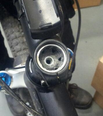

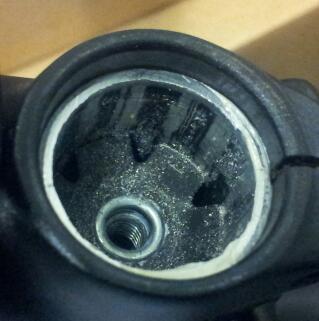

Habe hier mal ein paar "tolle" Bilder. Ist doch nicht normal, oder?! :confused::confused:

Was machen eigentlich die 5 Tonnen Metallstaub / Abrieb in Deinem Steuerrohr ?
Genau das ist die Frage der Fragen!! Kann mir nicht vorstellen wo der Metallstaub während dem Betrieb her kommen soll. Vorallem freut sich da das neue (!) Steuerlager!!!
Du hast auch ein 62s ,gelle :D
Meinst die Navihalterung?! Hab nen Etrex30 ;)
Also die Metallspäne bzw. Staub sind sicherlich vom kürzen des Gabelschaftes.
Wer hat den denn gekürzt??
Wenn ich das doch richtig sehen, wurde die Gabel doch lediglich vom alten zum neune Rahmen getauscht, oder?
Aber die Späne "im" Gabelschaft tuen dem Steuerlager nicht weh!
