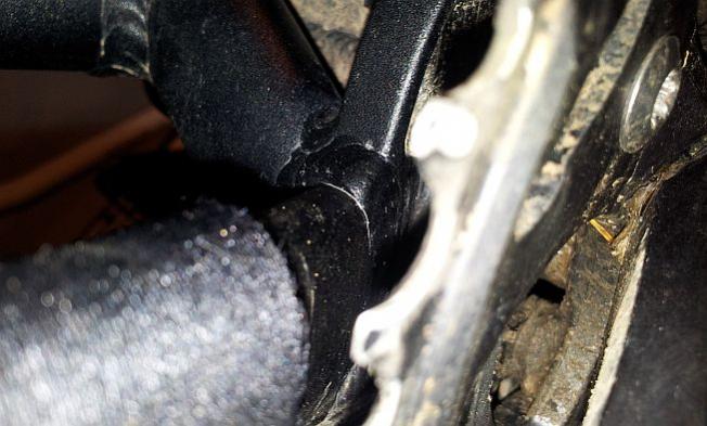

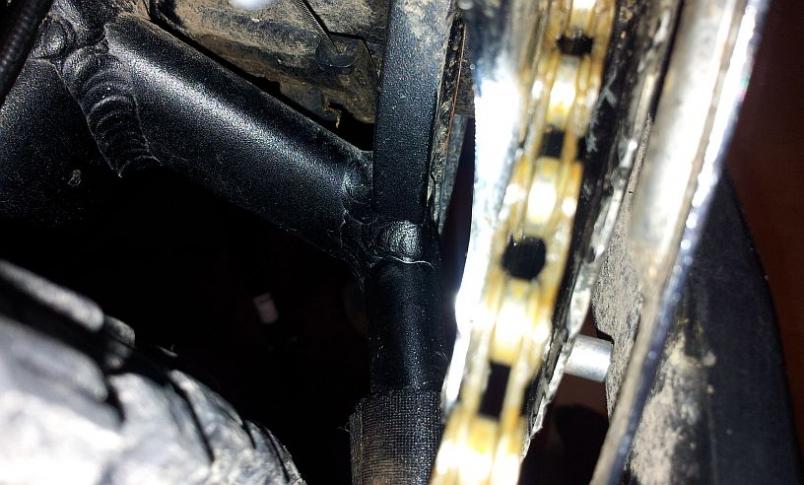

Hier mein Weihnachtsgeschenk von meinem Skeen. :heul:
Hatte gedacht ich bleibe von dem Kettenstrebenproblem verschont und hoffe nun auf eine reibungslos Garantieabwicklung bei Radon.
Bin mal gespannt wieviele Ausfahrt ich nun wieder absagen muß ... :(
grüße und ein frohes Fest
Robby

@ Robby2107 , welches Baujaher ist Dein Skeen? Soll ja ab dem 2012er Modellen nicht mehr auftreten.
Viel Glück bei der Abwicklung mit Radon....denke aber das dürfte kein Problem werden.
