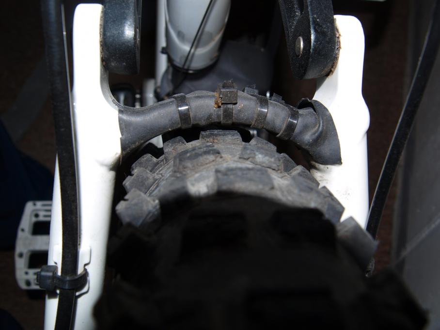

... also du hast einfach nen Kettenstrebenschutz entsprechend kleingeschnitten?
Viel zu einfach! :daumen: Werd ich die nächsten Tage mal nachahmen ;)

vorn Fat Albert 2,4" hinten Nobby Nic 2,4" auf nem AM 140.
Ab Werk war da ein Nobby Nic 2,4" vorn und ein Racing Ralph 2,4" hinten.
An der Strebe sieht man nach über 1000km keine Kratzer (selten auf Asphalt ;)), der Abstand ist ok, nur selten verhängen sich kleine Tannenzapfen und Blätter zwischen Steg und Reifen :D

hier an meinem slide 140 ein FA.. viel platz ist da nicht .

Ich werde in der nächsten Woche mal ins Ladengeschäft gehen und so nen 2,50€ Kettenstrebenschutz kaufen und dann so zurechtschneiden das er ordentlich dadrauf passt. FOtos gibt es dann im Anschluss... Wenn das nicht geht sieht die Lösung mit dem Schlauch ja gar nicht so schlecht aus, bleibt nur die Frage ob das evtl mit nem größeren und schon aushärtendem Schrumpfschlauch nicht noch was besser aussieht? :confused:
Der lässt sich ja schön mit dem Heissluftfön anschmiegen und ist danach wie ein hartes Stück Plastik... Ich glaube das probier ich auch aus.
Ich habe es mit einen Neoprenschutz mit Klettverschluss versucht passt super und Schützt eine gewisse Zeit.
Ist schon der dritte wo dran ist !!!
@theme Ja habe die ganze strebe untenrum zerkratzt,versuche das mit schlauch ...mit dem schrumpfschlau habe ich auch überlegt aber den. muß ich doch aufschneiden und wiwe hält der dann???werde mir einen reifen mit einer geringeren bauhöhe. holen hat jemand einen tip....und wo steht das maß für die bauhöhe auf dem reifen..
