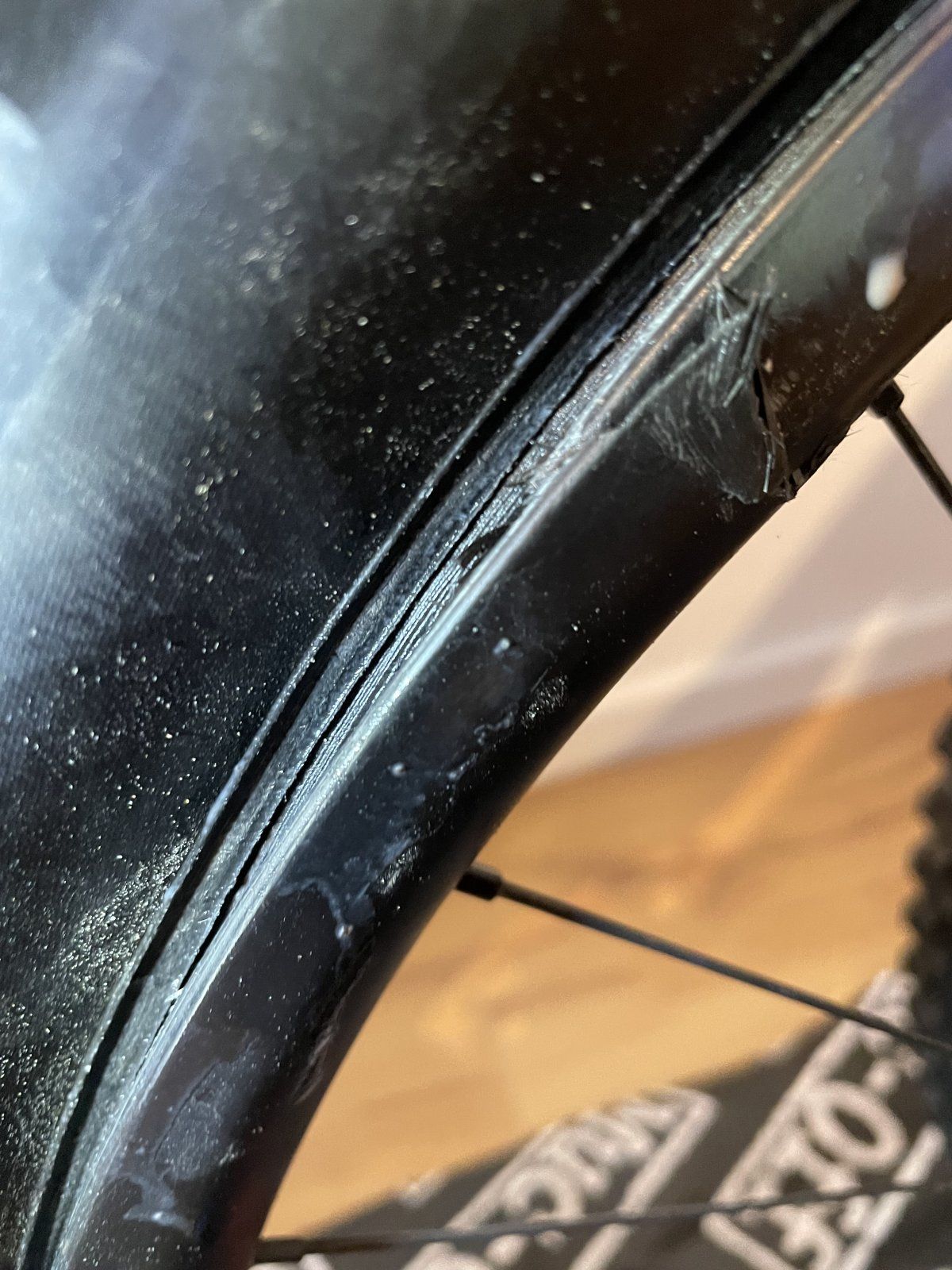

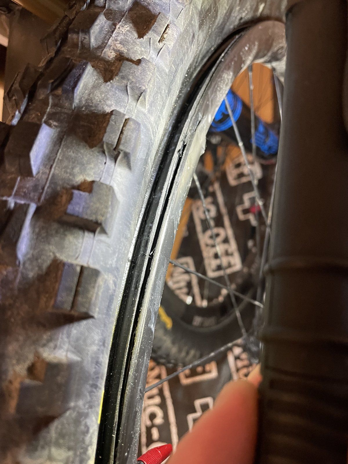

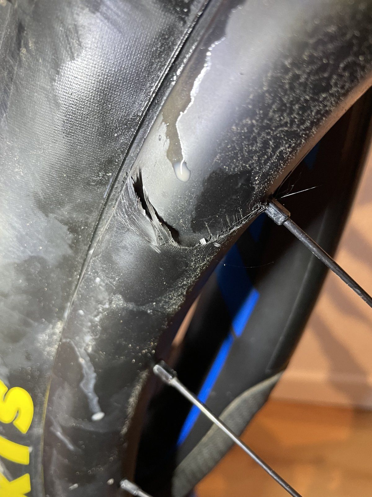

Wie sind denn eure Erfahrungen mit der SMCi30G Felge? Ich habe mir letztes Jahr Mai ein Laufradsatz damit gekauft. Letzten Sommer ist mir die hintere Felge angebrochen, die Ursache habe ich leider nicht mitbekommen, also kein signifikanter Durchschlag oder ähnliches. Gemerkt habe ich es nur durch einen schleichenden Platten. Und heute ist mir die vordere Felge beim Aufpumpen, bei knapp über 2 Bar, gerissen. Dabei scheint sich ein Teil der Felge vom "Felgenbett" gelöst zu haben.
Die hintere Felge bin ich seit dem Crash Replacement nur noch 4-5mal gefahren, da ich ansonsten mit Mullet Konfiguration und anderem Hinterrad unterwegs war. Allerdings ist mein Vertrauen in den Laufradsatz nun komplett weg.

Felgen platzen nun mal, wenn man sie aufpustet. Wir haben bislang 3 solcher Fälle gehabt mit unterschiedlichen Felgen, davon 2 mit der oben von uns. In zwei Fällen haben die Kunden mit dem Kompressor die Felge ins Jenseits geblasen, du sagst, es waren nur etwas über 2 bar, deshalb hatte ich dir eben schon geantwortet, dass wir die Felge austauschen. 2,4 bar ist bei den meisten Felgen das höchste der Gefühle. Bei der Felge oben sind es 2.8bar.

Finde ich keine Seltenheit, dass man eine Felge mit knapp über 2bar aufpumpt, alleine schon damit sie vernünftig ins Felgenhorn springt. Ich hoffe die max. Grenze steht im Beipackzettel dabei.

Klar, wenn man den Reifen aufpumpt, sind 2bar kein Problem. Wenn man aber den Felgenkasten aufpumpt, weil, zB. das tape ein Loch hat, dann platzt die Felge. Das hat ja nichts mit dem maximalen Reifendruck zu tun, sondern mit dem Mensch der pumpt.
Dann ändere das lieber mal fix. Schon bei der Notubes Flow gab es, abhängig von der Reifenbreite, einen angegebenen Maximaldruck. Der war schon bei der Felge nicht mehr über 3 bar.

@Jones_D fährt eine Felge die laut SlowBuild bis max. 2,8 bar zugelassen ist. Bei knapp über 2 bar hat es Ihm die Felge aufgeplatzt. Diese wird getauscht, also alles gut. Da ich explizit nach Erfahrungsberichten gefragt hatte, finde ich es mehr als Willkommen, das endlich mal jemand was zu berichten hat, auch wenn in dem Fall nicht sehr erfreulich.
