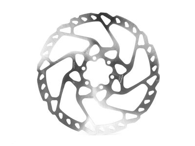

Ich würde als erstes mal mit Sandpapier über Scheibe und Beläge gehen. Beläge vielleicht 240er, Scheibe mit Bremsenreiniger behandeln, evtl. 800er nass.
Dann neu einbremsen. Wäre ersma das billigste.
Die Scheiben sind super! Trickstuff Beläge und gut ist.
Nachtrag: Vorn den Zee Sattel dran. Sollte so um die 80,-
Grundsätzlich richtig.
Wie abgenutzt sind denn die Scheiben nach 5 Jahren und 100 kg Lebendgewicht?
Zerklüftete Scheiben können schon beim Einbremsen glasige Beläge produzieren. Wenn das so wäre, würden neue Trickstuff-Scheiben/ Beläge helfen.
Wenn es dann immer noch zu wenig ist, hast Du eine gute Basis, um vorne eine Vierkolbenzange (8120) einzubauen.
