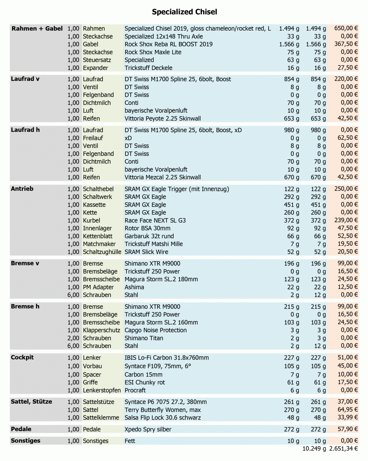

Ca. : Rahmen 900.- Schalterei 400.- Laufräder 400.- Gabel 600.- Reifen 100.- Da bleibt für den Rest nur mehr Aliexpress übrig
Woher weißt Du was er verbaut?
Der Rahmen kostet 850.- eine Reba 350.- sind allein das schon 300 Euro weniger.
Und für unter 100 Euro bekommt man durchaus auch Lenker+Vorbau+Stütze ohne bei Aliexpress zu kaufen. Gerade wenns eh nicht leicht werden soll.

Hatte mir eine Liste gemacht mit Teilen und Gewichten und Preisen, verdammt, ich finde sie gerade nicht mehr. Mit Reba und XT 12-fach waren es glaube ich so um die 2.600€, mit Judy Gold, SX und ein paar anderen Downgrades glaube so 2.100€.
Laufräder waren günstige DT-Swiss oder die BC-Eigenmarke oder so. Gewicht unter / deutlich unter 12kg.
Der Rest eben eher günstige Standardsachen.
Und deshalb habe ich es nicht gemacht. Am Ende wären da aus Budgetgründen so in etwa die Teile dran, die man auch an Komplettbikes findet. Wozu dann selbst aufbauen? Wegen der Farbe und Spaß am Schrauben um die 1.000-1.500€ mehr ausgeben? (hab mich letzten Endes für das 969€-Angebot bei bike24 entschieden).
Wenn ich mal was selbst aufbaue, dann würde ich keine Kompromisse machen wollen und nur dranschrauben, was mir gefällt, auch besondere Sachen, die kaum ein Fertigrad hat.

Gibts außer dem Design nen Grund, warum Du dich für einen ultraleichten und dadurch auch weichen Chisel XC Rahmen entschieden hast, wenn Du dann mit so einer Gabel und evtl. auch noch 120mm aufbauen willst?
Ich war einfach auf der Suche nach einem Alu Hardtail Rahmen und bin eben auf das Chisel gestoßen. Andere Hersteller bieten ja gar keine Alu Rahmen zum aufbauen mehr an. Wie bereits erwähnt, soll es ruhig für sportliche Feierabendrunden und das ein oder andere Rennen sein. Allerdings will ich damit auch gemütliche Tagestouren absolvieren. Auch auf dem Weg zur Arbeit soll es mal eingesetzt werden.
Ich kann/will mir einfach keine 1000€ Federgabel leisten, nur das diese dann ein halbes Kilo leichter ist. Preis/Leistung sollte eben so gut wie es geht passen.
Habe gerade in deiner Teileliste gesehen, dass die RockShox ja "nur" ca. 1600g wiegt und das für weniger Geld, laut deiner Liste.
Da muss ich wohl nochmal schlau machen.
So war das doch nicht gemeint.
Die von mir verlinkte Reba zB ist ein halbes Kilo leichter und kostet 350 Euro. Sowas passt halt besser an den XC Rahmen als die 2kg 34er mit 120mm Federweg.
