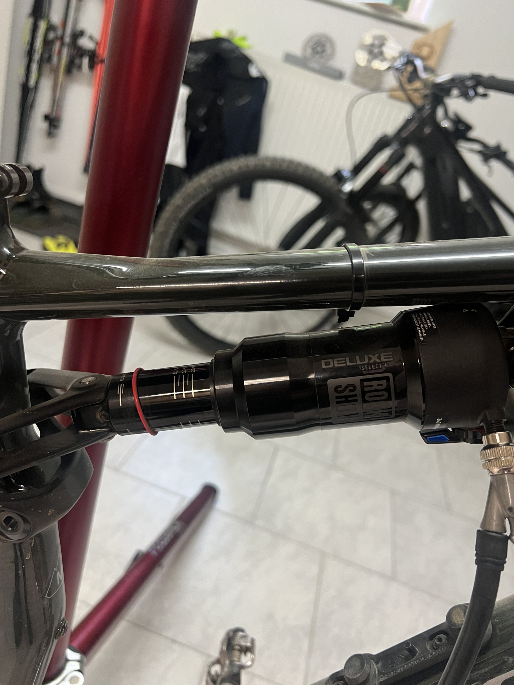

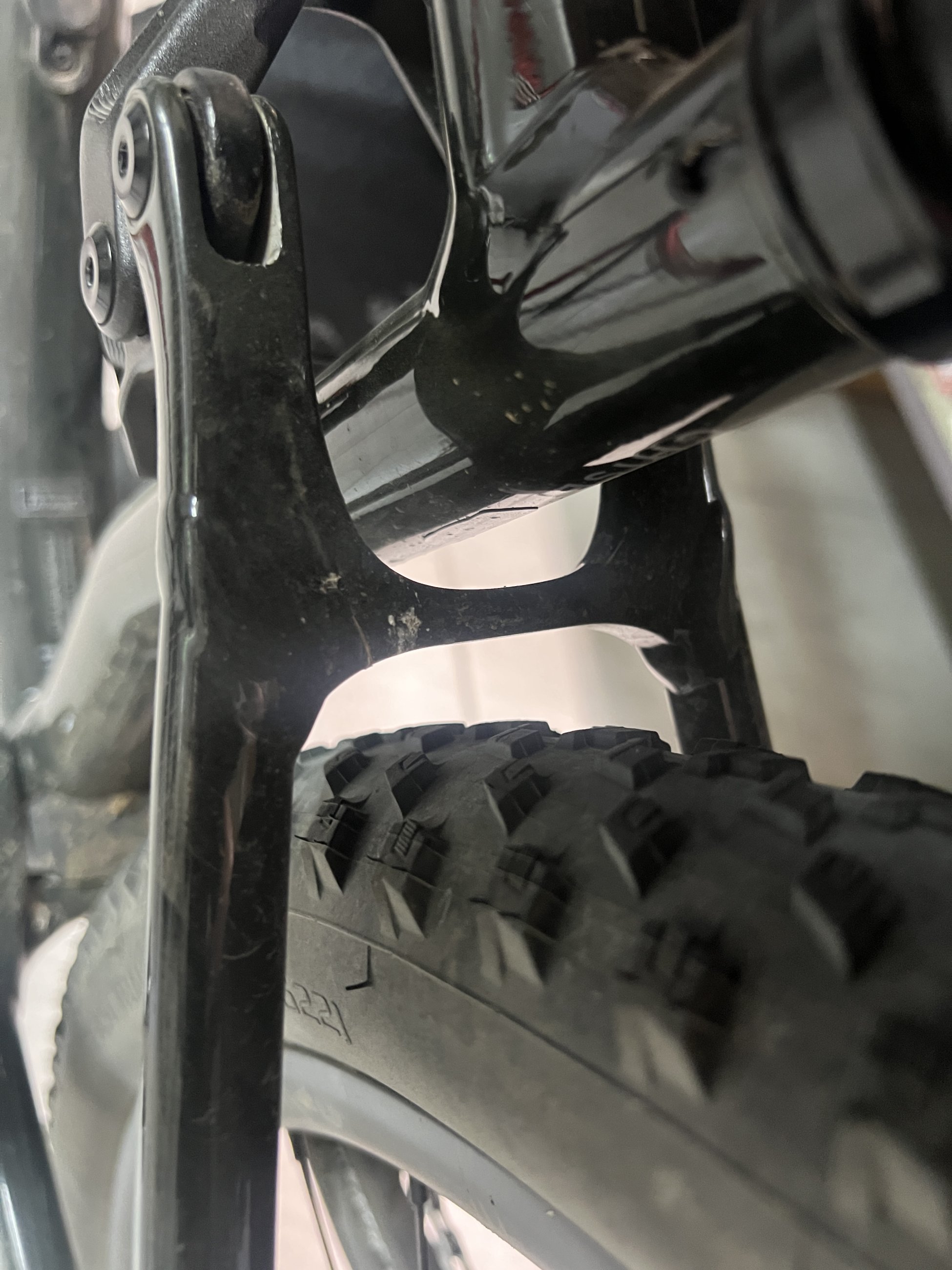

Benötigen die DT Swiss Dämpfer zwingend dieses Kugelgelenk? Da steht, es darf keine Vertikale Aufnahme verbaut werden, mit dem Kugelgelenk.
Press die Kugelgelenke aus und hole dir Huber Buchen, dann sollte das gehen.

Danke, das hatte ich auch schon überlegt. Ändert das was an der Geo? Ich denke das wäre auch nur marginal.

Ne, Geo bleibt gleich. Sind ja keine Offset-Buchsen.
Die Zapfen der Geoverstellung passen ja in die Aufnahmen der Fox oder Rs Dämpfer ohne Buchsen. Die Aufnahmen beim DT sind nach entfernen der Gelenkbuchse größer. Man benötigt eigentlich nur eine Buchse , die das DT Maß auf den Durchmesser der Fox und RS reduziert. Dann kann man die originaleGeoverstellung verwenden . Müsst man den Stefan Huber mal fragen
Hi das Stimmt eigentlich kann man die Geoversteller weiter benutzen und man lässt sich Unterlegscheiben als Ausgleich drehen.

Kann Dir vll eine örtliche Metall Bude so eine kleine Hülse drehen für den DT Dämpfer ? Du brauchst ja keine Buchse in dem Sinn. Da ist ja keine (Dreh)Bewegung drin mit dem Yoke.
Ich hab hier von nem kaputten Oiz ebenfalls nen 190×45 rumliegen. Ihr bringt mich echt auf dumme Ideen...🙃
Ist ein FOX DPS , sollte egal sein?
Einfach einbauen und ausprobieren.

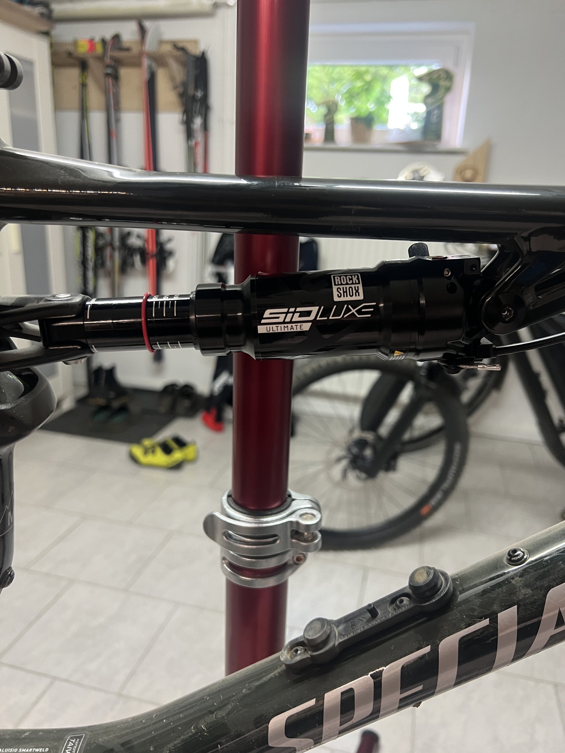

Ich muss dazu sagen das man die 10mm mehr Federweg nicht wirklich merkt, kann aber auch damit zusammen hängen das der Sidluxe im Gegensatz zum Deluxe straffer abgestimmt ist.
