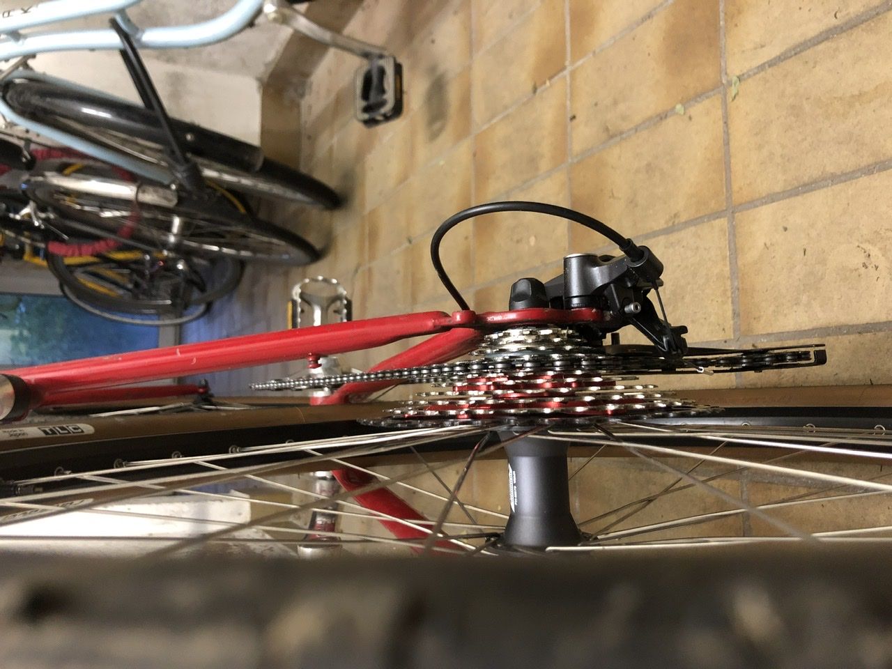

Oder könnte ich dann auch ein 118er nehmen, wenn ich die Kettenlinie etwas weiter nach innen bekommen möchte? Aktuell läuft die Kette bei gerader Kettenlinie auf dem 3. oder 4. Ritzel von außen. Dementsprechend läuft sie sehr schräg und macht ordentlich Krach, wenn ich sie auf dem größten Ritzel fahre.

Hier gibt's ne Erklärung, wie Du die Kettenlinie hinten und vorne messen kannst, idealerweise willst du dein eines Kettenblatt genau in der Mitte der Kassette haben.

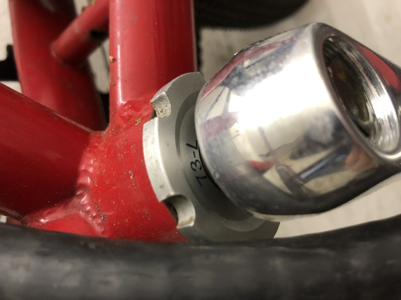

Und bist du sicher, dass das Tretlagergehäuse 73mm ist. Bei den zwei Rockhoppern aus ähnlicher Zeit, die ich in der Hand hatte, waren es immer 68er.

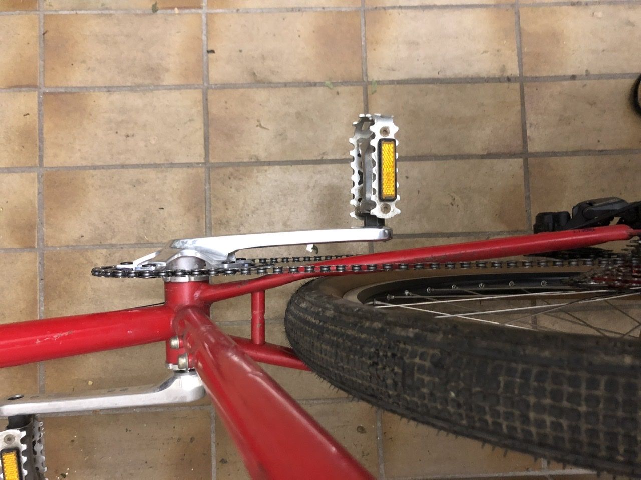

Neben dem möglichen Streifen des Kettenblatts an Kettenstrebe und Reifen solltest du auch den Abstand des linken Kurbelarms zur linken Kettenstrebe beachten. Aus eigener Erfahrung: der ist leicht vergessen...

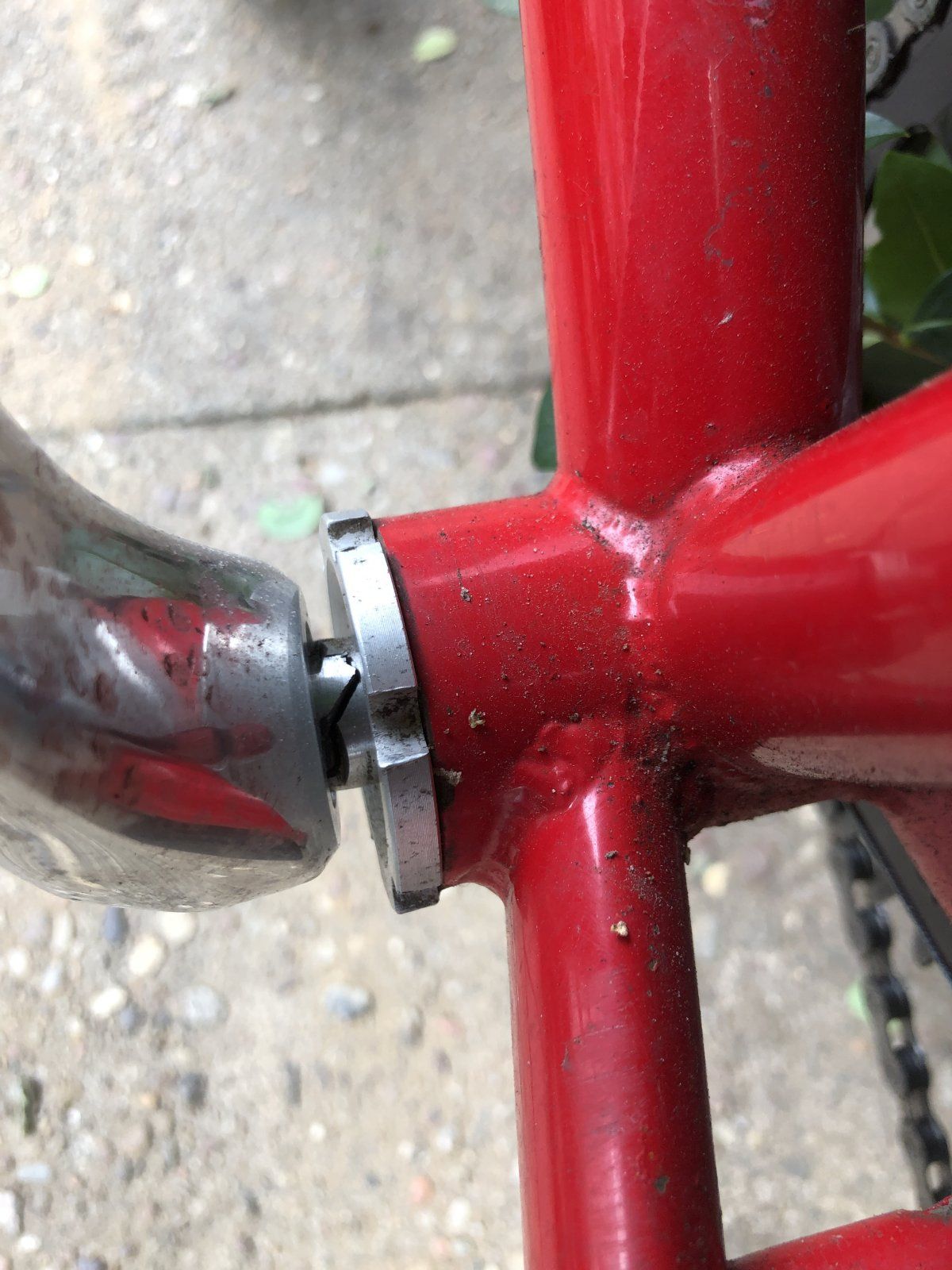

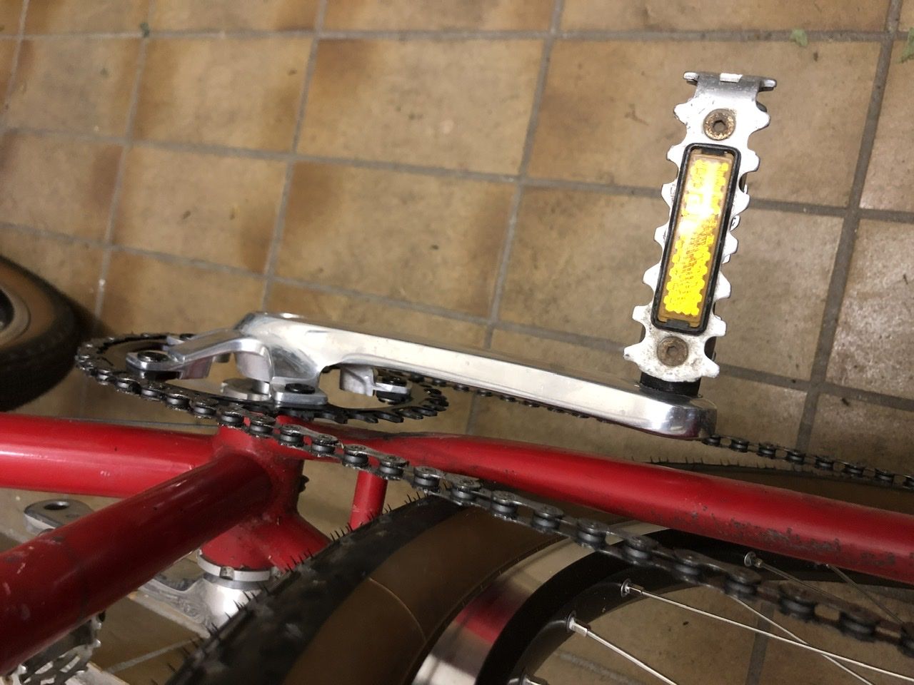

So, jetzt habe ich nachgemessen. Breite des Tretlagergehäuses ist tatsächlich 73mm. Die Kettenlinie beträgt aktuell ca. 48mm, wenn ich mich nicht vermessen habe und sieht so aus:
Der Abstabd zwischen Kurbel und Kettenstrebe beträgt ca. 9mm, das Kettenblatt hat ca. 5mm Abstand.
Wenn ich mit einem 118er Innenlager nun 2,5mm nach innen wandere, dann sollte das so gerade noch passen, oder?

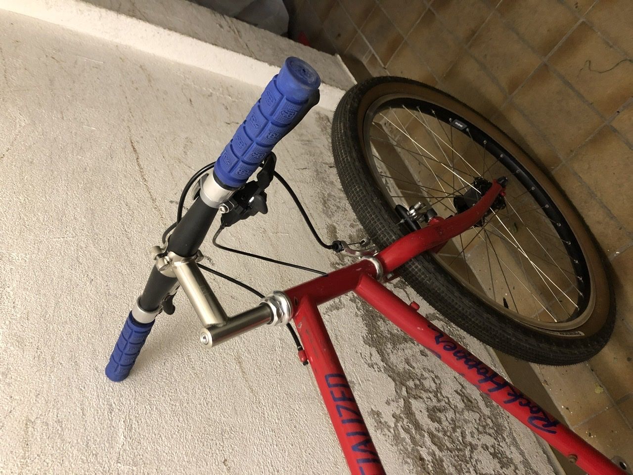

So sieht gerade übrigens das Cockpit aus mit nem ollen 55cm schmalen Lenker. Es wartet sehnsüchtig auf den Soma Dreamriser, der gerade auf dem Weg aus Holland ist.

DX MT60 3fach mit 122.5mm Welle -> 47.5mm Kettenlinie laut Spec. Mit 1fach Kettenblatt in äusserer Montageposition würdest du mit einer 110mm Welle bei etwa 43.5mm Kettenlinie rauskommen, das wäre Shimano Standard bei RR 2fach Kurbel. Wird so bei 1xX Umbauten mit DX MT60 / XT M730 Kurbeln auch gerne gemacht.

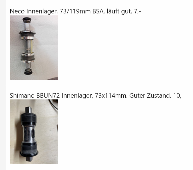

Diverse Vierkantlager für 73mm BSA Tretlagergehäuse findest du ausser in Onlineshops auch drüben im Classic Bike Basar, das von dir wohl bereits bestellte BB-UN300 ist leider untere Qualitätsstufe, d.h schwer und nicht sehr langlebig.
z.B. hier
