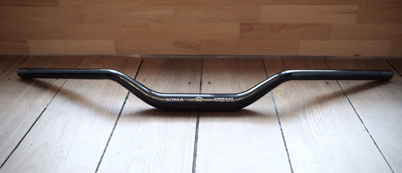

Bevor morgen oder übermorgen das neue Lager kommt, ist heute erst mal ein Paket aus Holland eingetrudelt!
Morgen wird geschraubt, dann wir man sehen, wie sich die 780mm am Rad so machen ☺️

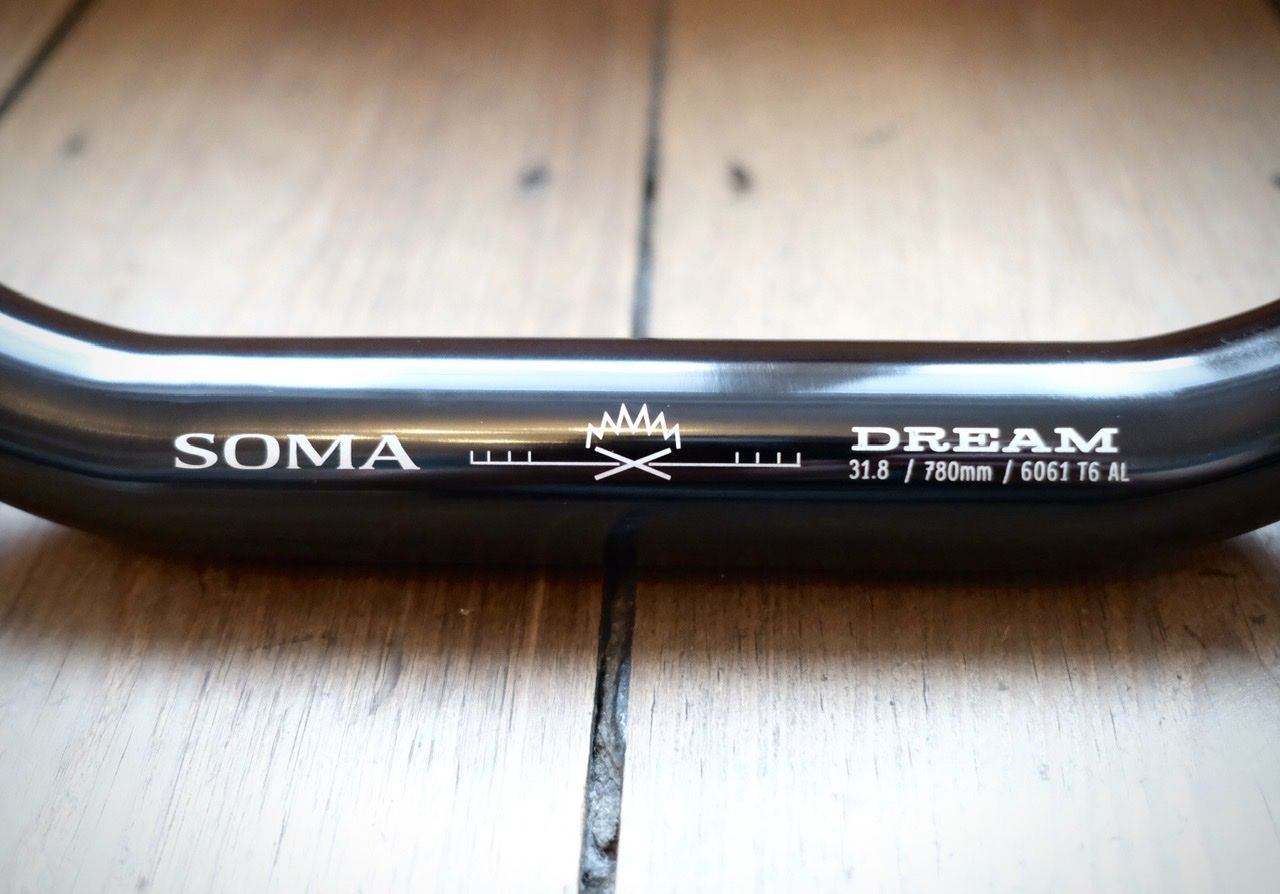

Der Lenker ist montiert und wirkt am Rad nochmal fetter, als beim Auspacken sowieso schon 😊
Ein erstes Proberollen - soweit das mit angeknackster Tretlagerwelle denn geht - war aber sehr positiv. Ich werde damit jetzt erst mal ein, zwei Runden fahren und dann gucken, ob und wie viel er gekürzt wird.
Ein Problem gibt es aber: durch die Länge und den Sweep scheint der Hebel, der am Vorbau ankommt, doch erheblich zu sein. So fest, dass sich der Lenker nicht mehr verdreht, mag ich den gar nicht anknallen. Hilft da Montage- oder Carbonpaste? Gibt es da relevante Unterschiede?Welche ist zu empfehlen?

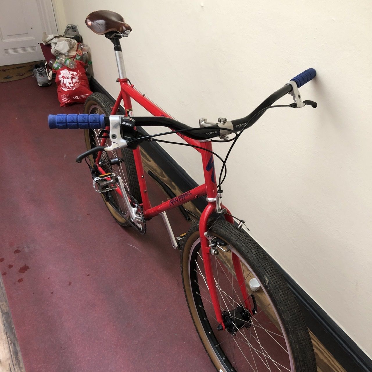

Schönes Rad, aber warum hast du den Schaltzug nicht links, sondern rechts verlegt?
Kannst du die Stütze nicht komplett von der Farbe befreien, würde deutlich besser
aussehen.
Gruss Thomas
aussehen.
Keine Ahnung, warum ich den Schaltzug so verlegt habe. Da habe ich mir auch keine Gedanken drum gemacht. Vielleicht ändere ich das beim nächsten Basteln.
Die Stütze ist nur ein Provisorium und völlig vermackt. Da kommt zeitnah eine andere, komplett silberne Stütze.

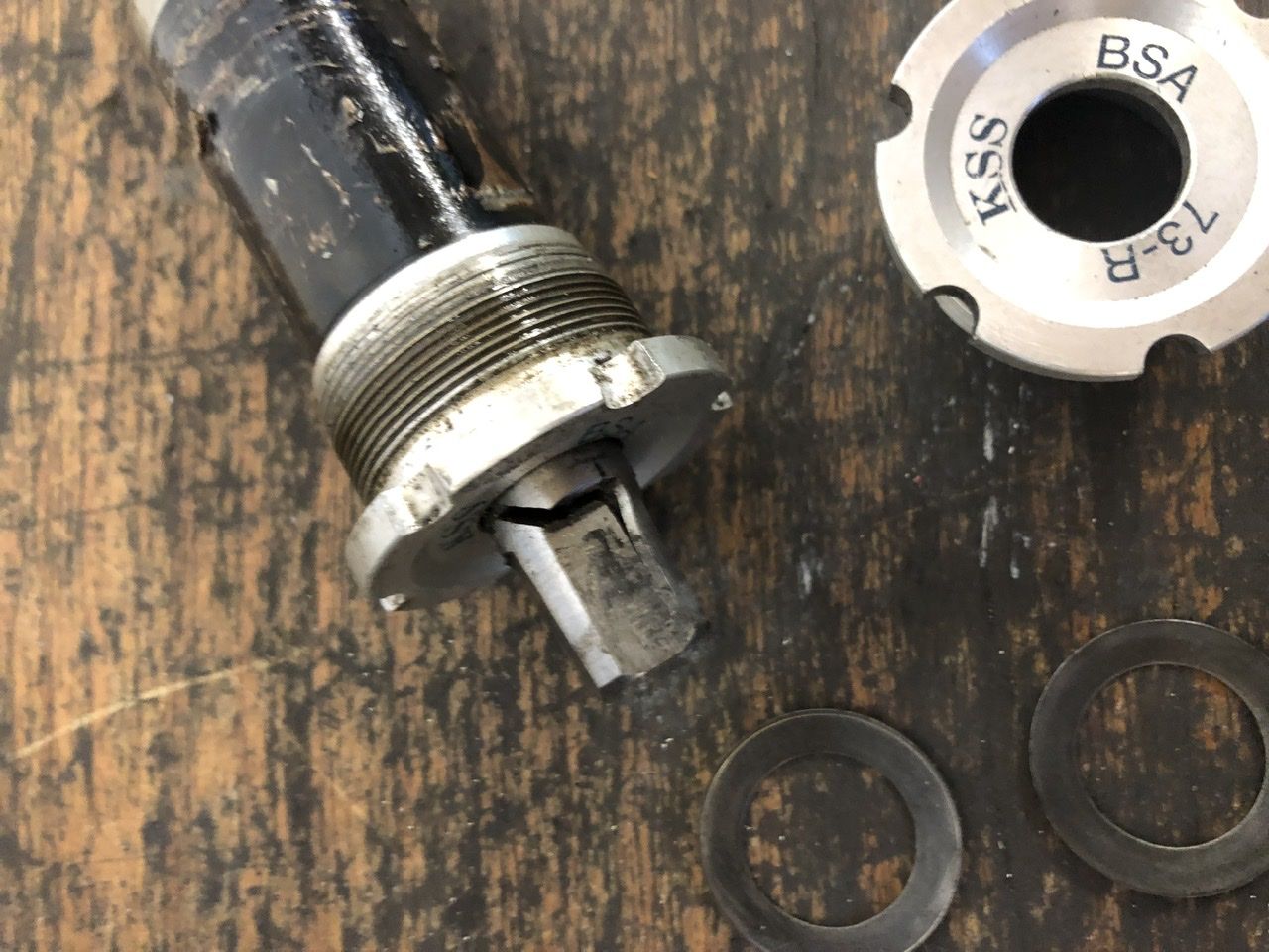

Gerne würde ich die alten FAG-Lagerschalen (?)
aus Alu behalten und ein neues Lager mit diesen Verwenden. Gibt es noch entsprechende Lager zu kaufen? Irgendwelche Tipps?
Ausserdem wäre ich für Hinweise dankbar wie ich die Lagerschale vom gebrochenen Lager bekomme? Mit dem Hammer ganz abbrechen? Absägen?
Du hast dort ein KSS Tretlager, so heißt der Hersteller. Mit CroMo Achse hat das früher mal 49,00 DM gekostet.
Mit Titan Achse waren es 149,00 DM. Das steht so im bike Workshop 1995.
(wobei es eigentlich korrekt Tretlager "Welle" heißen müsste...)
Die Lager werden dort durch Tellerfedern vorgespannt.
Zum Wechsel der Lager kann man die Lagerschale in ein altes Tretlager Gehäuse einschrauben und dann mit einem Holzhammer die Welle nach innen raus schlagen.
Wobei bei deinem Tretlager die Welle kaputt ist.
