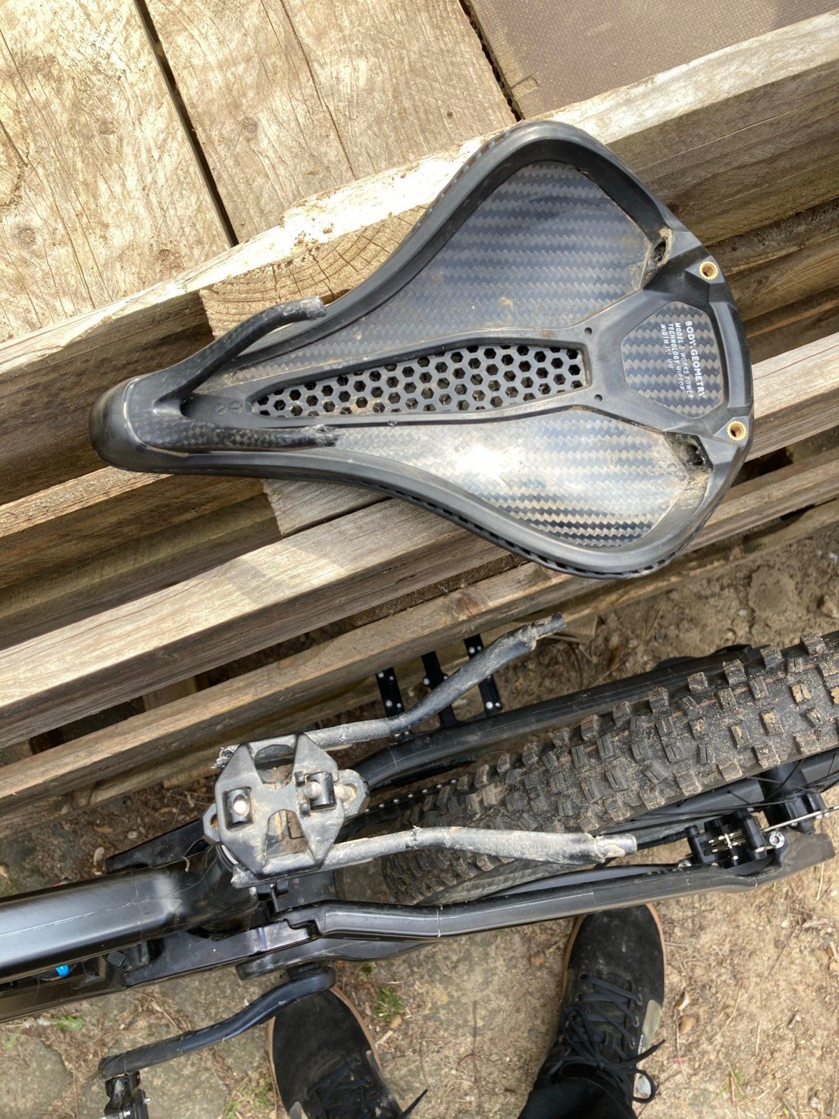

Ich will es mal vorsichtig ausdrücken: Das geprintete Oberteil ist ok, aber die Carbonstreben machen einen etwas instabilen Eindruck. Ein kleiner Verbremser und das Teil war atomisiert.
Kommen wir zur Alles entscheidenden Frage: Would I buy this again? Darauf gibt es von mir definitiv ein fettes NEIN!
Wär natürlich interessant was da genau passiert ist. Vom Verbremsen allein wird der nicht brechen...
Die Specialized Carbonstreben sind doch auch an den andren Sätteln weit verbreitet und soweit funktionieren die auch. Kann mir schwer vorstellen, dass die vom Mirror groß anders sind.
Das wäre jetzt auch meine Frage gewesen 🙈
Dann gäbe es das Problem sicher auch bei den anderen Sätteln mit Carbonstreben. 🤔
Ich bin mit dem Vorderrad hängen geblieben und drohte, über den Lenker zu fliegen, habe mich dann irgendwie mit den Oberschenkeln am Sattel festgeklemmt und der Sattel war ab. Ich denke, wenn es auf das letzte Gramm ankommt, ist der Sattel gut, wenn man aber im Gelände mit etwas Beanspruchung des Materials fährt, kann man es getrost vergessen. Ich habe jedenfalls kein Werkzeug zum Atomisieren benutzt.
Außerdem möchte ich hervorheben, daß ich hier kein Carbon-oder Specialized-Bashing betreiben will, schließlich habe ich mir den Sattel nicht zum Zerstören gekauft. ich mag Beides- Carbon und Specialized. Nur diesen Sattel nicht. Es ist nämlich bei der Nutzung kaputt gegangen. Da hilft mir auch nicht, daß es viele Sättel gibt, die halten. Meiner ist kaputt. Beim Fahren kaputt gegangen und ich bin jetzt nicht Nico Vink (Dessen Sattel ich mir jetzt gekauft habe. Top-Empfehlung!).......
Ok, dazu passt auch das Schadensbild. Hinten sind durch die Zugbelastung am Sattel wohl die Streben raus und vorne dann zwangsläufig gebrochen.
Hätte ich jetzt auch nicht unbedingt erwartet, dass ein Sattel so eine Situation immer überlebt.
Wenn man das erwartet, brauchts vermutlich wirklich einen schwereren Sattel.
Wahrscheinlich aber eher ein prinzipielles Problem, als auffällig instabilen Streben dieses Modells geschuldet.
Also für den MTB-Alltag, zu dem leider hin und wieder auch hier und da ein mehr oder weniger leidiger Sturz gehört, möchte ich keinen Sattel haben der schnell die Biege macht.
Ich glaube kaum daß dieser Defekt so mit Stahl- oder meinetwegen auch Titanstreben passiert wäre.

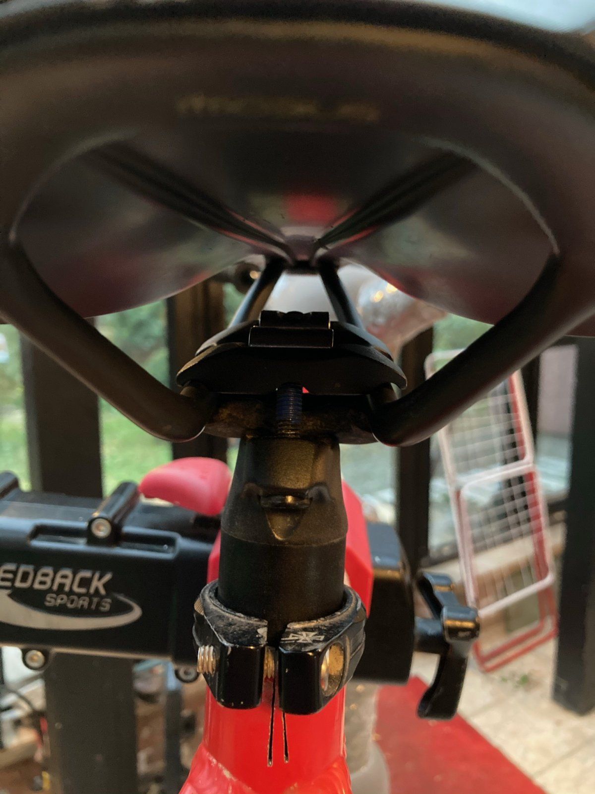

Moin. Ich habe gestern mal für Dich den Fizik in das Trampbike gebaut, da fehlte mir noch der Sattel. Das wäre eine normale, gängige Mtb Sattelstütze aus einem Specialized Hardtail. Die Rails beim Fizik sind auch aus Carbon, da hatte ich mich vertan. Weil die Kratzer sich hell abhoben, dachte ich, es sei Alu.
Die Rails sind ein bißchen dicker als bei gängigen Sätteln, aber wenn man das Teil mal ganz auseinanderschraubt, geht es. die Kratzer in den Rails stammen vom ersten Mal, als ich es reingequetscht habe....
