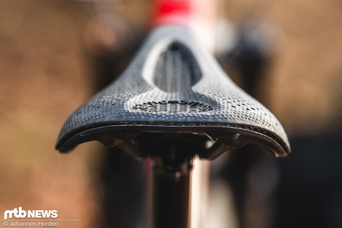

Hinten ist die Satteldecke sehr flach, im Sitzbereich spürbar dicker und viel gedämpfter.
Zur Entlastung ist die Mitte entsprechend ausgeformt.

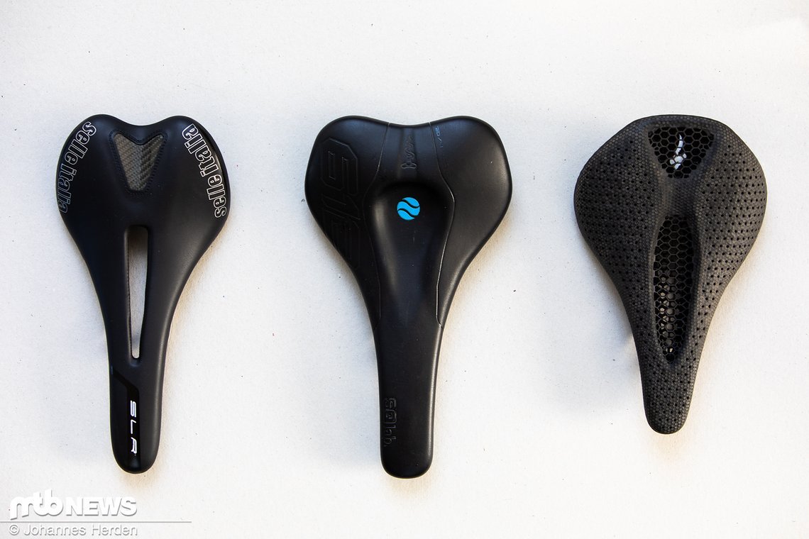

Fast drei Zentimeter kürzer als die meisten Sättel
Fast drei Zentimeter kürzer als die meisten Sättel - im Vergleich mit dem Selle Italia SLR und dem SQlab 612 wirkt der S-Works Power Mirror ganz rechts ultrakompakt.
# Hinten ist die Satteldecke sehr flach, im Sitzbereich spürbar dicker und viel gedämpfter.
# Zur Entlastung ist die Mitte entsprechend ausgeformt.

Was für Specialized Power-Kenner nichts Neues ist, fällt allen anderen als Allererstes auf: Der Sattel, den wir in 143 mm Breite testen, ist kurz. Richtig kurz! Kompakt geschnitten haben alle Power-Modelle eine stark verkürzte Sattelnase. Das fällt nur optisch auf, im Fahrbetrieb verschwendet man daran keinen Gedanken – denn so weit nach vorne schiebt man sich in der Regel selbst bei extremen Steigungen nicht, ohne dass es bei langen Sätteln richtig unangenehm wird. Grundsätzlich ist die Kürze des Sattels praktisch: Man hat insgesamt mehr Bewegungsfreiheit und bleibt mit etwas weiteren Hosen auch nicht mehr an der Sattelspitze hängen.
# Fast drei Zentimeter kürzer als die meisten Sättel - im Vergleich mit dem Selle Italia SLR und dem SQlab 612 wirkt der S-Works Power Mirror ganz rechts ultrakompakt.
Aber spulen wir nochmal zurück. Man setzt sich drauf. Und denkt: Mensch, der ist aber gut eingesessen. Ein Gefühl, das man bisher noch nicht von einem fabrikneuen, nie gefahrenen Sattel hatte, breitet sich vom linken bis zum rechten Sitzhöcker aus und man denkt: Das erste Sitzgefühl ist ungewohnt gewohnt. Einerseits sehr weich, eher elastisch-gedämpft denn Sofa-Feeling, andererseits straff und definiert. Etwas ungewohnt ist die Griffigkeit des S-Works Power Mirror: Während man auf den meisten Sätteln mehr oder weniger herumrutschen kann, hat der Power Mirror durch das eingesetzte Material und die Golfball-ähnliche Struktur viel Grip.
