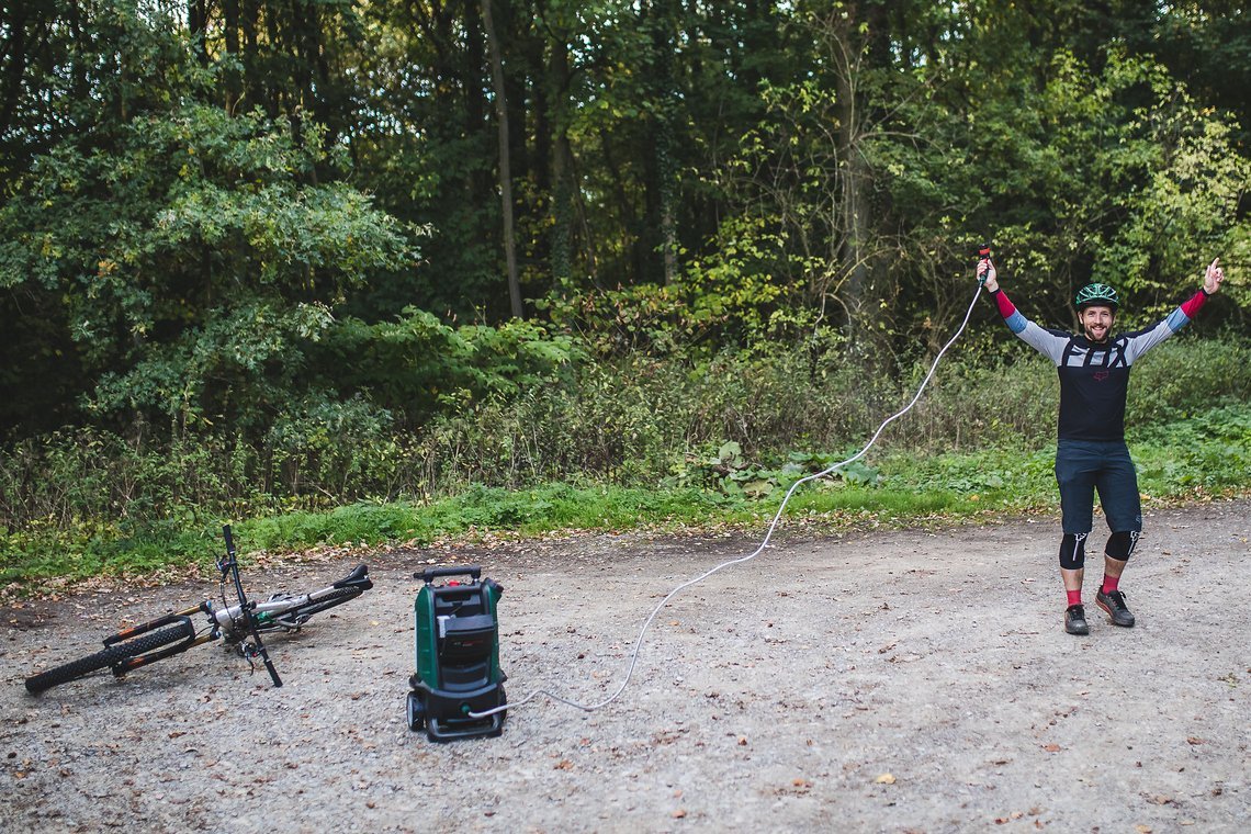

Kompakt, robust und das kraftvollste Gerät, das wir bislang getestet haben: Der Bosch Fontus kann überzeugen. Der Preis ist allerdings happig.
