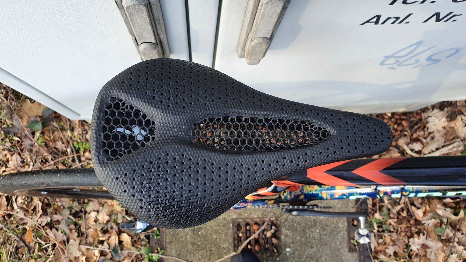

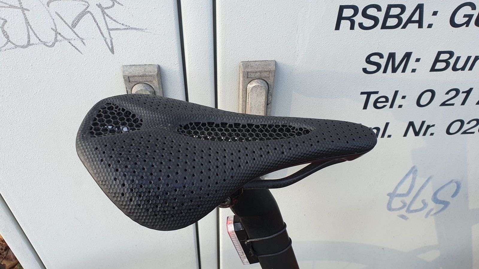

Unter "Contra" könnte man noch das Thema Stabilität aufführen. Der Sattel ist gemütlich, aber die Federung war ziemlich schnell durch.....
Okay, dass ist krass, sollte nicht passieren. Hoffentlich alles gesund!!
Was ich mich bei den Bildern jedoch frage, ist zum einen die ziemlich weit vorne angesetzte Klemmung des Sattels am Gestell und der Einsatzbereich. Fully, dicke Reifen, was fährst du damit?? Körpergewicht?
Dabei seit
21. Juni 2013
Punkte Reaktionen
8.585
Wenn der Sattel ganz vorne geklemmt ist und man fährt mit 100kg sitzend durch ein tiefes Schlagloch, bringt man jedes Gestell an seine Grenzen.
In diesem Sinne: Wie ist das passiert?
So hab ich mal Stahl-Streben an nem Sattel verbogen, naja gut, bei ner unglücklichen Landung.
War aber auch mein erster Gedanke als ich die Fotos sah. Hoffentlich ging sonst alles gut.

Ich wiege 88 kg auf einem Fully, bin bei einem Fahrfehler Richtung Überschlag, habe mich aber dann noch irgendwie retten können und bin gegen den Sattel geknallt. Unverletzt und glücklich, daß ich härter bin als mein Rad. Trotzdem war der Widerstand bis zum Bruch gefühlt gering. Ich kehre mich mehr und mehr ab von teuren Komponenten, das mag an unsachgemäßer Behandlung liegen, aber das hier ging mir echt zu leicht.
Ich hoffe der Rest an dir ist gesund geblieben. :)
Was meinst du mit Federung?

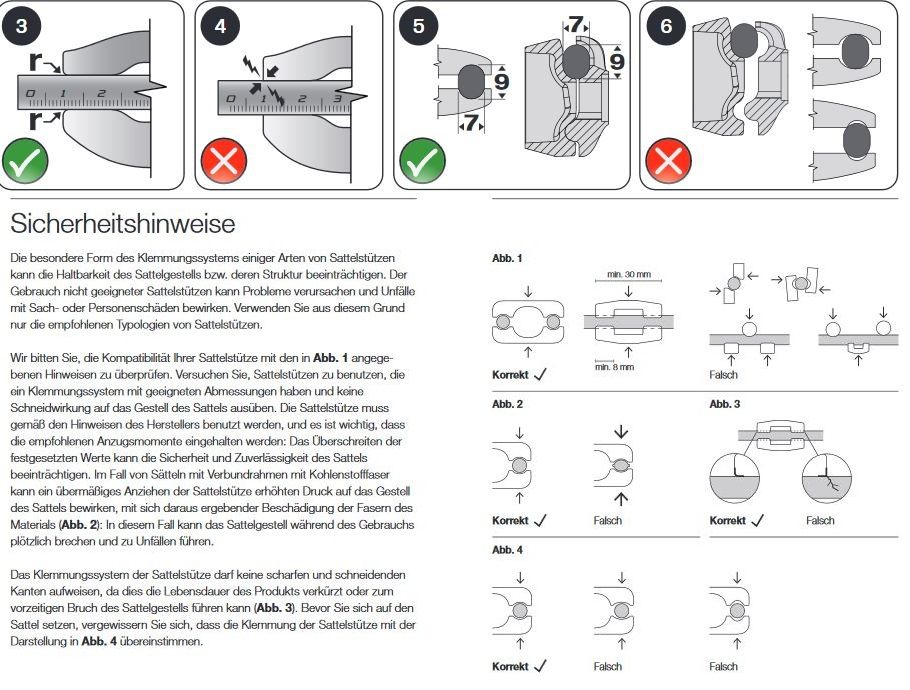

Interessant ist wieder wo es gebrochen ist, genau an der Kante der Klemmung.
Viel zu weit vorne geklemmt, wahrscheinlich schon außerhalb des zugelassenen Klemmbereiches, dadurch ensteht ein zu großer Hebel.
Hast du mit Drehmoment gearbeitet und geschaut ob die Ovalen Streben genau rein passen ohne Scherkräften ausgesetzt zu sein?
Die Rails des Mirrors, sind die selben wie bei den anderen Modelen und hat nichts mit dem Mirror zu tun.
Wenn du den Sattel gut findest, er dir aber für diesen Einsatzbereich zu teuer war, kannst du auch den hier nehmen.
Die Sattelflügel sind nicht ganz so stark nach unten abgeflacht, dafür entlastet er mehr den Dammbereich, da man mit den Sitztknochen höher sitzt.
Der Mirror ähnelt im Grunde mehr dem Arc, das ist aber nicht viel, was zwischen einem Arc und einem Power liegt.
Ich bin damals den S-Works Power mit Carbon Gestell am Hardtail zusammen mit einer CF Blattferdersattelstütze gefahren, dadurch hat sich die Harz-Verklebung in den Streben mit der Schale gelöst.
Die Streben waren naher wie bei alle anderen Sätteln lose in der Schale. Ich glaube der Sattel mag zu viel Bewegung nicht. Im Grunde wäre ich ihn weiter gefahren, hat nur naher ziemlich stark geknackst.

Ich denke auch, daß ich zu weit vorne montiert habe, das habe ich jetzt schon öfter gehört. Interessant finde ich aber trotzdem, wie bröselig das Carbon nach dem Bruch war. Ich werde wohl beim nächsten Mal Stahl nehmen. Nein, ich habe nicht mit Drehmoment gearbeitet, da mit den Schrauben auch die Neigung nivelliert wird und habe immer bei der einen nachgelassen, während ich die Andere angezogen habe.
