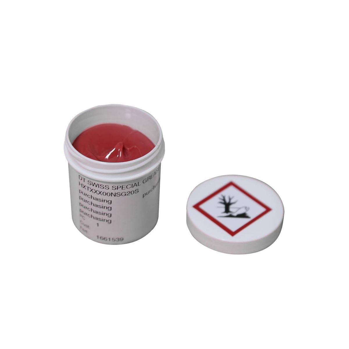

Du, das kann sein. Ich habe den neuen LRS nur eingebaut, mehr nicht. Also Fett war nicht sehr viel drin, und daran wird es mit Sicherheit nicht liegen.
Ich soll das Hinterrad beim Händler abgeben. Die machen das schon.
Meiner Meinung nach zuviel Fett auf der Verzahnung, was sich genau darin äußert, dass der Freilauf durchrutscht.
Sieht irgendwie auch nicht wie das DT Spezialfett aus. Vermutlich Roval Spezialfett...
Ist eher eine Art Paste....
Das von @LevoSW gepostete wäre das richtige für DT Swiss und damit auch Roval.
HXTXXX00NSG20S
DT Manual:
https://dycteyr72g97f.cloudfront.net/uploads/WXD10000000896S/MAN_WXD10000000896S_WEB_DE_001.pdf
Seite 65:
"Verletzungsgefahr durch eingeschränkte Freilauffunktion infolge falscher Schmierung!
Wird zu viel Fett auf die Zahnscheiben aufgebracht, kann kein Kraftschluss gewährleistet werden.
Die Zahnscheiben rutschen während des Tretens ggf. durch.
• Lediglich eine dünne, gleichmässige Fettschicht aufbringen.
• Ausschliesslich das rote DT Swiss Spezialfett verwenden. "

Fakt ist, dass die Art und Menge des Fetts großen Einfluss darauf hat, ob der Freilauf einwandfrei funktioniert oder durchrutscht.
Nope!
Immer schön den Angaben des Herstellers folgen!

zum Thema DT :
https://www.blog.dtswiss.com/de/dt-swiss-ratchet-optionen/
Service Material
  • DT SWISS SPEZIAL FETT (RED) 20 GR = HXTXXX00NSG20S
  • UNIVERSAL FETT 20 GR = HXTXXX00NMG20S
  • FEINER PINSEL
stimmt; ich habs aus meiner R2-Bestellung falsch gerade rausgesucht
das "spezialfett" (siehe oben) ist das für die Zahnscheiben
Ich fahre die DT Naben aus Überzeugung seit vielen Jahren an meinen Rädern. Ich würde auf jeden Fall empfehlen das Original Fett von DT zu verwenden. Je nach Nutzung einmal pro Jahr die Zahnscheiben reinigen und eine dünne Schicht von dem roten Fett auftragen.
Dann sind die Teile eigentlich fast unzerstörbar.....
