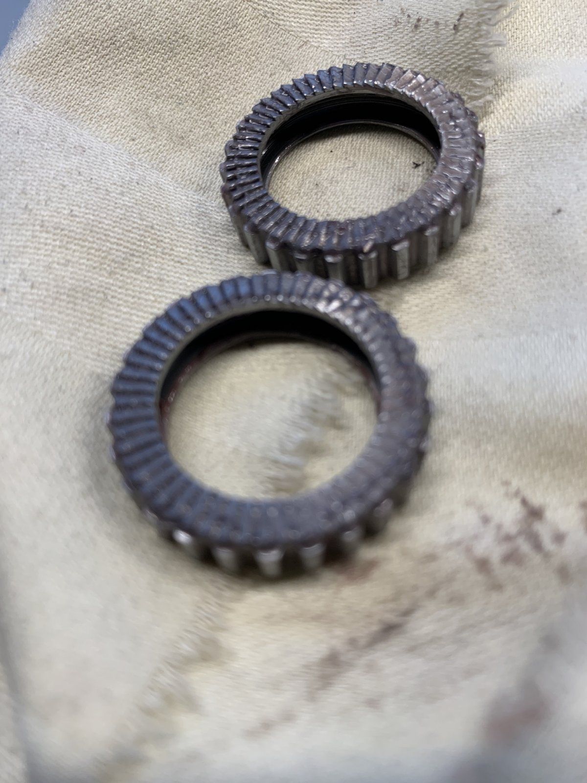

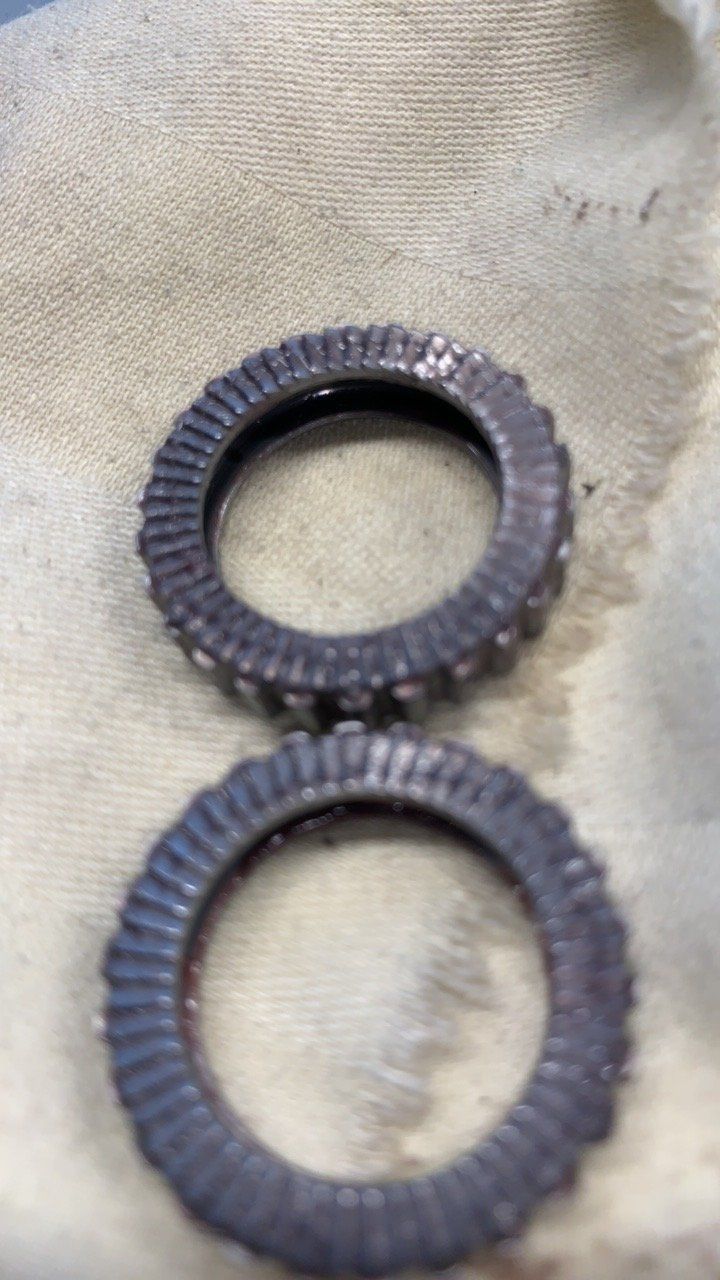

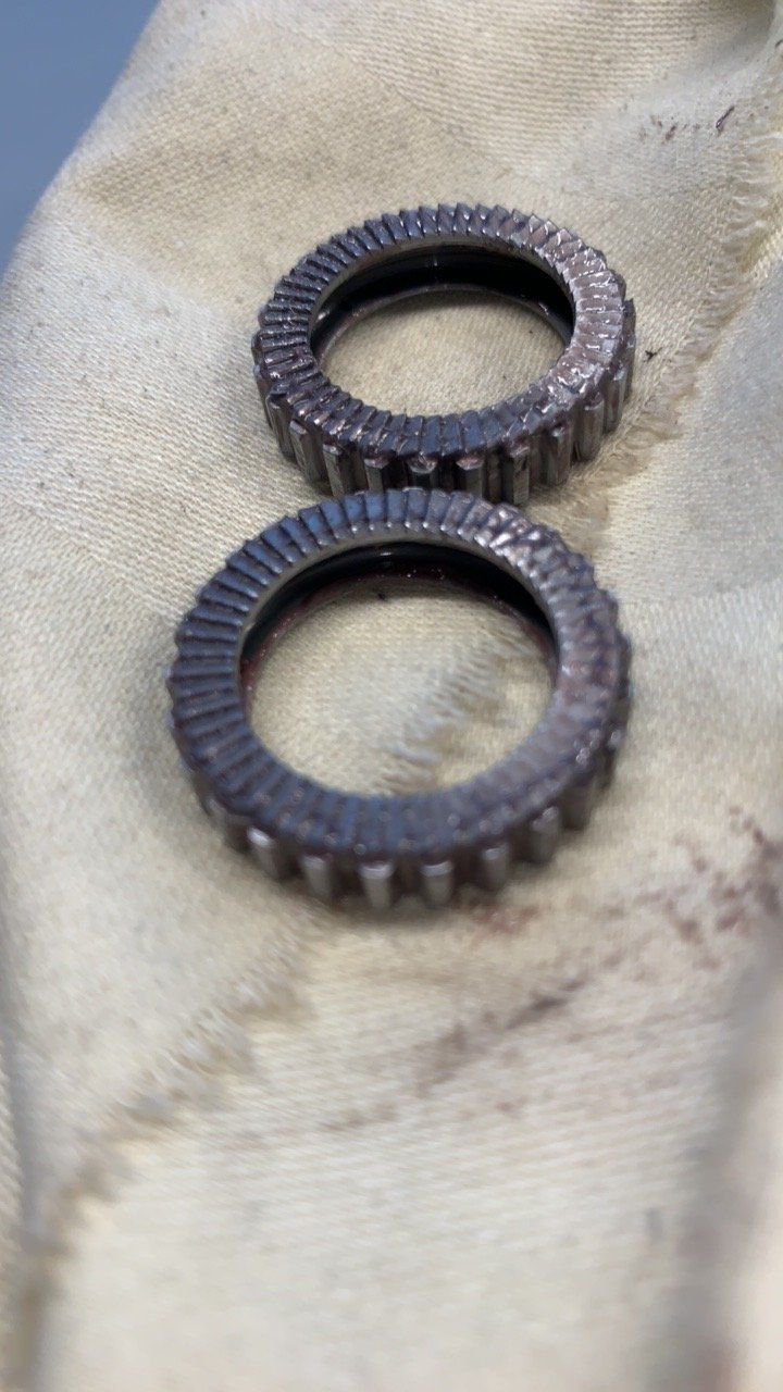

Kannst du mal ein Foto von den Zahnscheiben einstellen? Würde mich mal interessieren, wie die aussehen.
Ich habe noch nicht lange DT Naben, aber was ich bisher so gelesen habe, gilt das System mit den Zahnscheiben doch eigentlich als sehr zuverlässig - oder nicht?
Meine Naben sind noch nicht alt und ich habe noch nie verschlissene Zahnscheiben gesehen. Sieht man bei denen, dass irgendwas nicht stimmt? Oder sehen sie eigentlich gut aus und das Problem ist ein anderes, etwa die Passung?
... also die Passung ist eigentlich i.O. Gleiten schön vor und zurück. Feder schein auch ok. Die Zähne sehen im Original nicht so dolle aus. Ich verstehe es auch nicht. Mein Dealer wird es schon richten.
Wenn das Kaufdatum noch nicht lange zurückliegt(weniger 6 Monate), hast du Anspruch auf einen neues Hinterrad.
