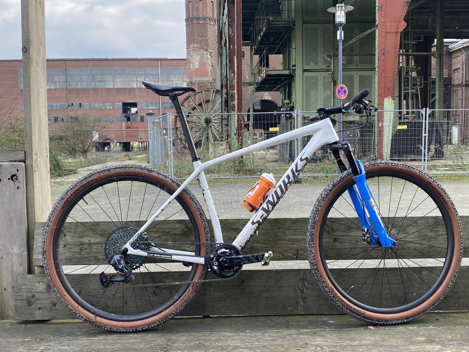

Habs mal gewagt, Chinafelge mit 28mm Innenbreite und leichter Asymmetrie.
Gewicht liegt bei 1190g, neue 180er-Naben sind verbaut.
Tolles Bike, aber die blaue Gabel wäre jetzt nicht mein Fall an dem Bike...
Ich wollte mir eine Gabel bauen , die keiner so fährt. Also musste die Gabel blau sein und einen 51er-Offset sein. Dann habe ich die Kartuschen noch getauscht, Charger2 raus, 2020er-Brainkartusche rein. Ach ja, erfahrungsgemäß haben selbst die Ultimate-Gabeln so gut wie kein Öl drin, somit musste noch etwas 0w-30 rein.. Rote Lagerschalen hab ich dann auch verbaut.. Wenn ich immer Ton in Ton, oder schwarz/weisse baue wird´s langweilig.
Fährst Du die Contis tubeless? Falls ja, wie geeignet sind die Bernstein dafür?
Alles gut, muss ja dir gefallen :daumen:
Mir wäre es optisch zu unruhig, zumal die Skinwalls ja ja auch als Eyecatcher wirken.
Aber hey, Geschmäcker sind verschieden :bier:
