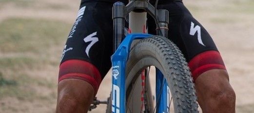

Eine blaue Brain-Gabel kommt mir bekannt vor :dope:
Den Rahmen(AXS-Modell) mit blauer Gabel hatte ich schon mal probiert, sah wirklich bescheiden aus...
mal eine ehrliche Aussage - merkt man die "neue" Gabel wirklich- also im Bezug auf eine normale RS Brain SID / debonAir ....
gibts die eigentlich nur in "blau" , glaub ja - oder?
Gibts auch in schwarz glossy oder matt.
An den 2020er RS-Gabeln , hat sich die Schmierung der Luftkammer geändert.
Ob SID normal oder Ultimate/WC gibts in 2020 keine Unterschiede mehr, zumindest betreffend der Brainkartusche.
