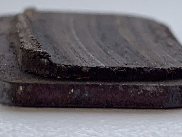

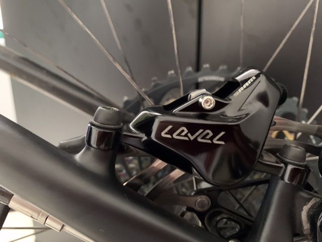

Was ist hier falsch? Verbaut ist eine 160er Centerline XRoundet mit der Level Ultimate ohne Adapter. Vorderrad das gleiche. 180er Scheibe mit Original Adapter. Kann es sein, dass die Scheiben nicht zur Bremse passen?

@ ZiMa: So ähnlich war es bei meiner Level auch. Ich finde das ist eine Kac% Bremse und sogar eine Hope ist besser...
Was servicefreundlichkeit angeht sowieso aber auch von der Power her war meine Hope besser.
Hab derzeit eine Piccola mit SRAM Level Belägen und Avid Scheiben am Epic HT aber Luftsprung ist bisher auch nicht angesagt. Hoffe das wird mit TS Power Belägen besser.

Also kann man da nix machen mit der Bremse. Hatte sowieso vor auf die XTR umzurüsten. Danke für die Hilfe.

@ ZiMa: bei mir war es nicht ganz so extrem aber du könntest höchstens noch die Gabel und den Rahmen nachfräsen.
