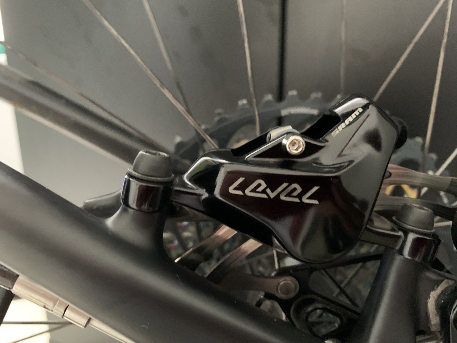

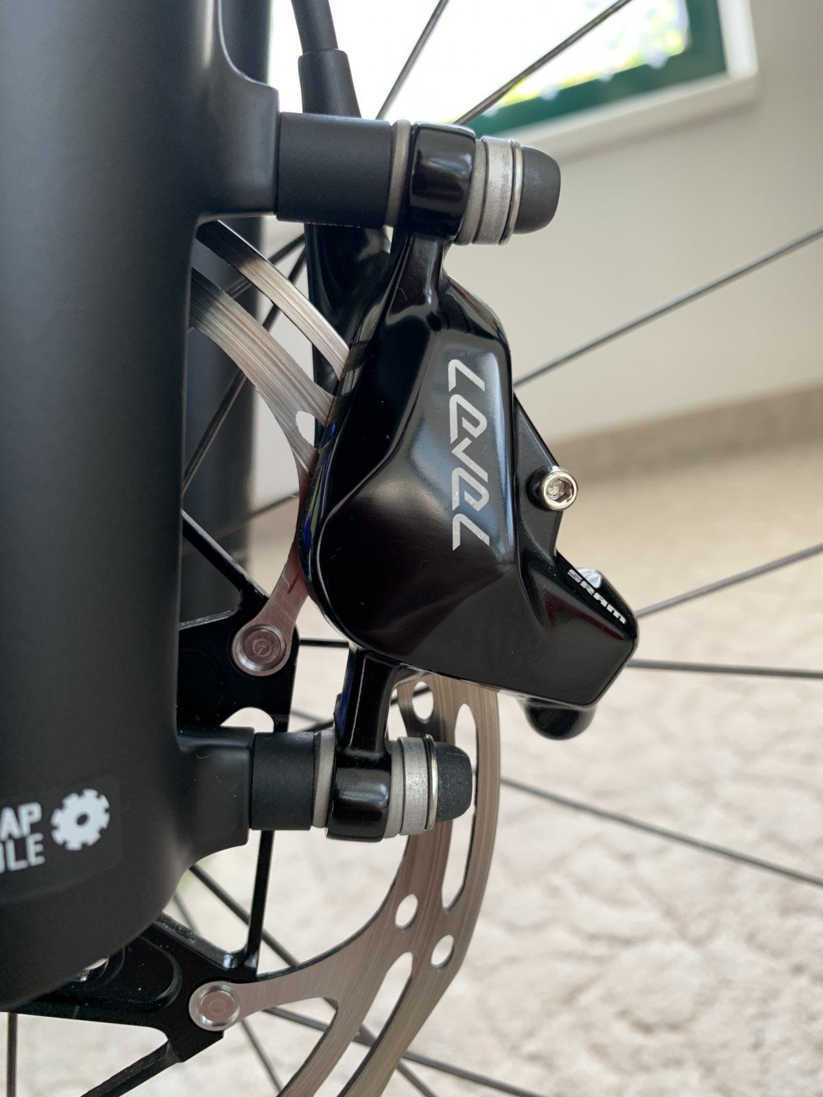

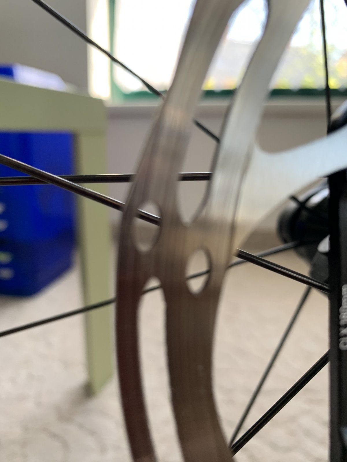

Wie sieht den das Schleifbild auf der Scheibe aus?
Hi, das Tragbild der Scheiben sieht für mich gut aus. So zumindest mein unfachmännisches Wissen. ? kann ich vorne die silbernen Olivscheiben entfernen? Das sind doch die zum ausgleichen der Winkel vom Sattel. Das würde auf jeden Fall was bringen. Hinten sagte mir jemand was von einem Adapter das der Sattel weiter hinter kommt da da die Scheibe höher am Rahmen vorbei geht.
Was, außer das das mit den Belägen nicht optimal ist kann passieren? Der Rand abbrechen und sich verklemmen?

mmn. sind die beläge mit absicht höher als die sram scheibe damit die bremse eben auch mit anderen bremsscheiben und somit anderen reibringformen funktioniert!
Die Überlegung hatte ich auch schon so ähnlich. Ich wollte die Scheiben mal messen ob die tatsächlich 160 bzw 180 sind. Auf jeden Fall bin ich als Pedant am verzweifeln.
Das halte ich für äußerst unwahrscheinlich.
Außerdem ist der Ausendurchmesser ja immer gleich egal wie breit der Reibring der Scheibe ist.
Vorne könnte man das Problem beheben indem man einen anderen Adapter fährt, welchen man zur Not etwas abfräst.
Aber hinten ist es u.U. nicht mehr möglich mehr Material vom Rahmen weg zu nehmen.
Außerdem müsste man dann wieder was unterlegen falls mal eine andere Bremse dran soll.
Schleibild ist in Ordnung, einfach so lassen. Wenn Du bedenken mit dem Grad am Bremsbelag hast einfach wegmachen. (Cutter, Feile, Schleifblock...)
