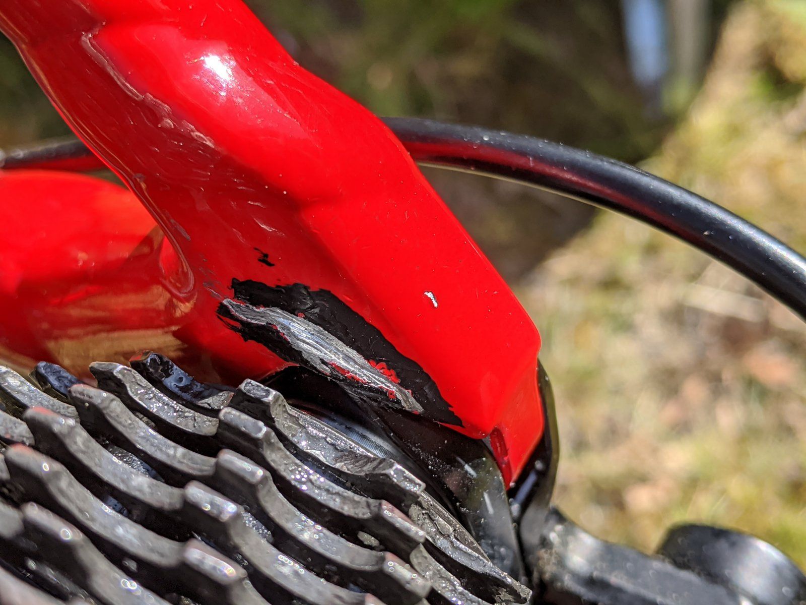

Mir ist die Kette von kleinsten Ritzel gegen den Rahmen geknallt und hat dort seine Spuren hinterlassen. Ist das hintere Bauteil Vollmaterial oder ein Rohr bzw. ein Schaden oder nur nur optisch? GrüßeAnhang anzeigen 1045500
Alu Ausfallenden sind eigentlich immer Vollmaterial weil da durch die Achsaufnahme die größte Last am Rad ist. Die Rohre werden drangeschweisst oder geklebt.
