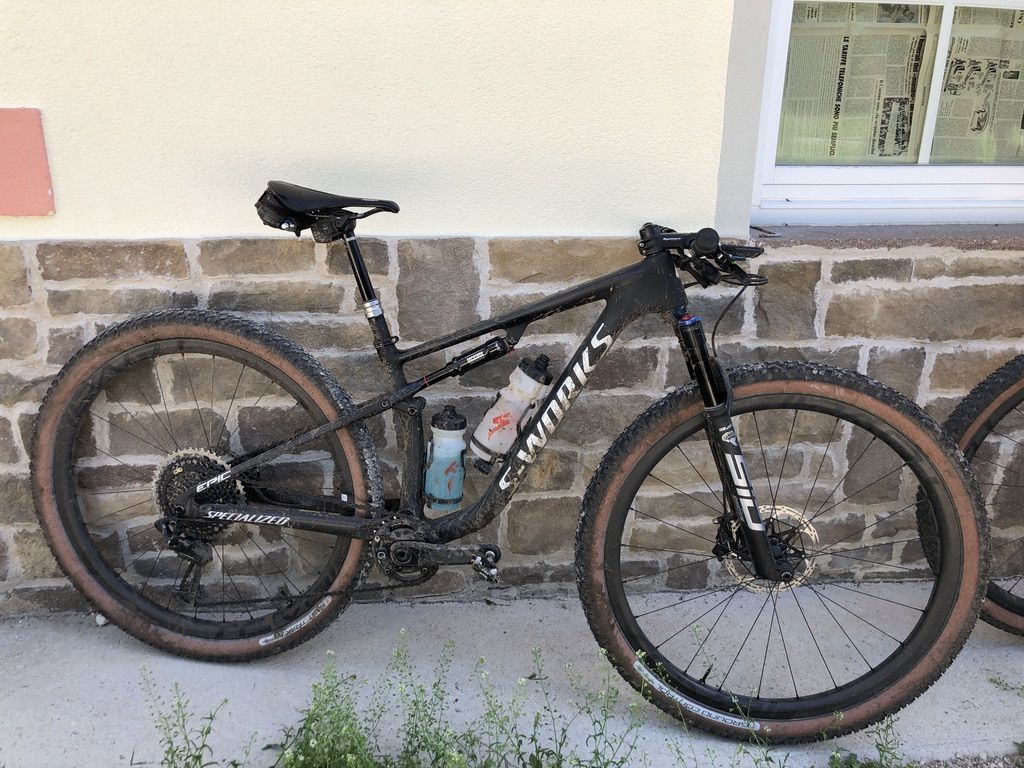

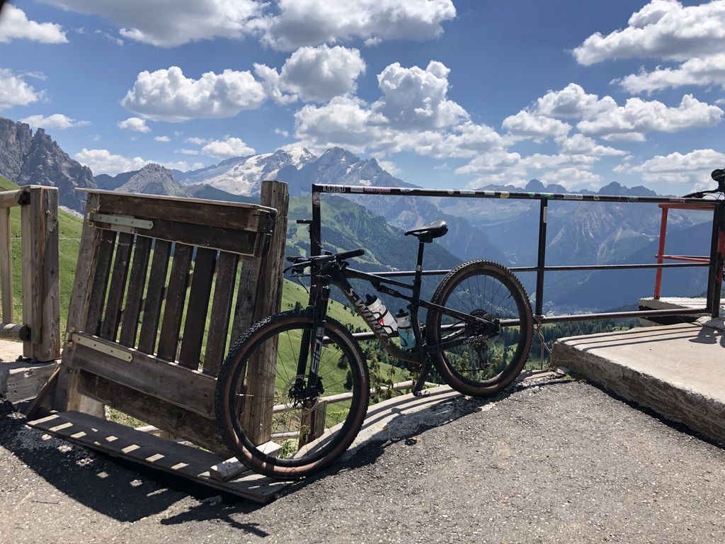

Ach ja schön wars! Das Epic in der "Mullet" Konfiguration mit allen Anbauteilen von Specialized die man so an und im Rahmen verbauen kann (SWAT Box wäre noch dran gegangen - aber bei Größe S gehen dann nur noch zwei kleine Wasserfalschen rein).
Die beiden mir bisher negativ aufgefallenen Punkte habe ich oben schon gebracht. Eben das besagte 32KB wird meiner Meinung nach nicht funktionieren ohne den Kettenstrebenschutz abzumachen und durch Folie zu ersetzen; und die Leitungsführung am Steuerrohr ist einfach misslungen. Und dass das Brain etwas anders arbeitet als der Vorgänger als ich die ersten paar Fahrten gemacht habe - das hat sich aber gelegt.
Reifen: Der Ground Control 2.3 am VR ein super Reifen für das Gelände. Der Fast Trak 2.3" am HR auch okay, hat mich aber nicht restlos überzeugt. Beides komplett pannenfrei. (Sinnlos das ganze Zeug und Gewicht mitgeschleppt ?
Rad gesamt: Bergab ein deutlicher Zuwachs an Komfort und Sicherheit durch den anderen Lenkwinkel. Rad liegt spürbar ruhiger in schnellen Passagen als sein Vorgänger. Das niedrige Tretlager macht das Bike sehr verspielt. Im flachen ist es etwas kippeliger als der Vorgänger, aber beim Geradeausfahren juckt das nicht.
Was mich wirklich überrascht hat war dass das Bike trotz des Lenkwinkels in steilen Passagen einfach nicht hoch kommt - das ist viel besser als beim Vorgänger (da war auch das Setup mit dem Syntace vorhanden).
Was ich herausheben muss ist die neue Gabel. ich bin die meisten Trails auch im normalen Marathon Setup gefahren (Brain einen klick weg von Firm) um das explizit zu testen und ich habe das Brain kaum gespürt. Die Gabel arbeitet ganz offene wie eine normale Gabel, und da auf ganz hohem Niveau. Das Ansprechverhalten ist super. Da lohnt sich ein Update/separater Kauf meiner Meinung nach.
Das Brain am HR funktioniert nun auch deutlich besser als zu Beginn. Gestern bin ich die Pässe hoch auf der Straße noch ein paar Intervalle gefahren um das Setup für Rennen zu testen.
Mein Fazit: Im Gelände perfekt, auf der Straße braucht das Rad Druck auf dem Pedal. Locker cruisen auf der Straße bei einer 95er TF mag das Rad nicht. Ist die Trittfrequenz AUF DER STRASSE zu hoch, wippt das Brain leicht in 2-5mm des Sags. Das merkt man aber nur wenn man den Finger am Dämpfer hat. IM GELÄNDE und bei genügend Druck ist das Brain super geschlossen und macht sehr freudig auf falls ein Schlag oder eine Welle von unten kommt. Genau so muss das Brain funktionieren. Bin ich mit ordentlich Watt gefahren (Gelände oder Straße) und war bei meiner typischen TF zwischen 75 und 90 wippt da garnichts. Im Gelände auf dem Schotter lässt es sich auch gut cruisen, weil eh ständig Schläge von unten eliminiert werden und das Brain am Heck arbeiten muss.
Ich finde das Bike sehr gelungen und freue mich dass es so gut funktioniert. Bei der letzten Abfahrt haben wir es dann zu zweit nochmal ordentlich fliegen lassen und uns auf der Abfahrt vom Passo Gardena nach Corvara noch deutliche PRs geholt. Und das alles mit einem Sub10kg Bike das für XC/Marathon Rennen ausgelegt ist - verrückt aber geil (allerdings tat mir das Rad da fast schon leid, denn das war schon deutlich ausserhalb des eigentlichen Anwendungsgebiets ?:i2:)
Das Setup war: AXS Reverb Stütze mit 125mm Hub, 180er Bremsscheibe am VR für die Level Ultimate, 60 Gr Milch in VR & HR, 720mm Lenkerbreite, 66mm Vorbau, 34er Kettenblatt mit Quarq Powermeter und 10-50er Kassette.
