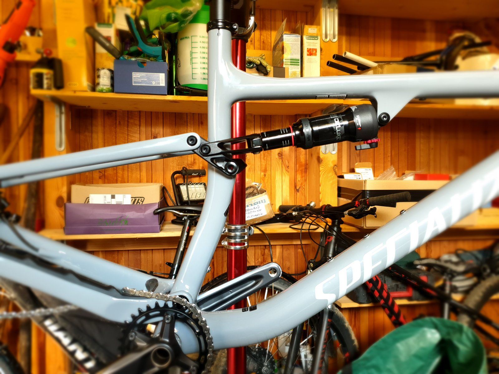

Ich habe letzten Donnerstag ein EPIC Evo 2021 beim Händler geholt. Es handelt sich um die günstigste Version.
Ich habe das Rad sofort zerlegt und ausgetauscht werden:
Gabel: SID Ultimate 120 statt Reba RL
Vorbau und Lenker: Syntace Superforce und Vector Carbon
Laufräder: Newmen xa25 auf dt350
Bremsscheiben: Shimano rt86 180mm
Kassette: xtr 10-45
Laufräder werden Tubeless aufgebaut.
Schaltwerk, Shifter, Sattelstütze, Sattel, Reifen bleiben fix.
Fraglich ist noch was ich mit der Kurbel mache. Die montierte Deore MT-511 Kurbel wird früher oder später wohl auch weichen.
Bzgl Pedale bin ich noch unschlüssig.
Ich habe bereits alles abgewogen. Das Gewicht wird sich (noch ohne Pedale) bei 11,45-11,5 kg einpendeln. Pedale kommen dann halt noch dazu. Innerlich würd ich mich über sub 12kg freuen.
Bin gespannt auf den Hobel!
Falls jemand den 25mm Stout LRS mit 180er Scheiben und 12x deore Kassette haben mag.... Einfach melden!

DAs Komplettbike hatte ohne Pedale frisch aus dem Geschäft (es sind Schläuche drin) 12,84kg.
Lenker+Vorbau: 380g (finde ich echt leicht!) (wird ersetzt durch Superforce und Vector)
Reba RL: 1785g (SID Ultimate)
LRS: 1970g (DT350+x.a.25)
Schläuche: 510g (milch/tubeless)
Bremsscheiben: 430g (rt86)
Kurbel: 865g (vermutlich SLX... hat jemand eine 170er 7120er übrig?)
Kassette (6100er Deore): 595g
Mit meinen Umbaute lande ich rechnerisch ohne Pedale bei ca 11,5kg (100g mehr kann natürlich immer leicht sein).
