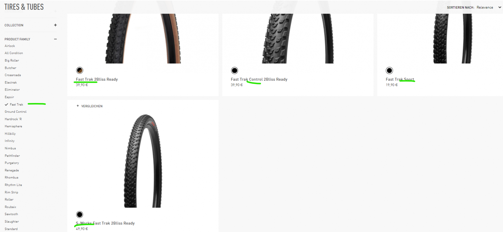

Klar gibt es die Unterscheidungen noch. Hier am Beispiel des Fast Traks:
Fast Trak 2Bliss Sport ((kA welche Breiten es da gibt, kommt für mich nicht in Frage)
Fast Trak 2Bliss SWorks (2.2 und 2.3) 600 gr
Fast Trak 2Bliss (2.3 und nur in Tanwall Version) 640 Gr
Fast Trak 2Bliss Control (2.3) 715 Gr
Die GRID Version gibts nur beim Ground Control. Alle anderen sind bei mir alle gerade im Einsatz. Alle Gewichtsangaben in der 2.3er Version.
Das kann man auch schon auf der Specialized Homepage sehen, wenn man nach dem Reifen Modell filtert:
Diese Unterscheidung gilt für den Renegade auch. Beim Ground Control gibts och den GRID. Schade finde ich , dass es den normalen FT/Renegade/Ground Control nicht mehr in komplett schwarz gibt sondern nur noch als Tanwall Version.

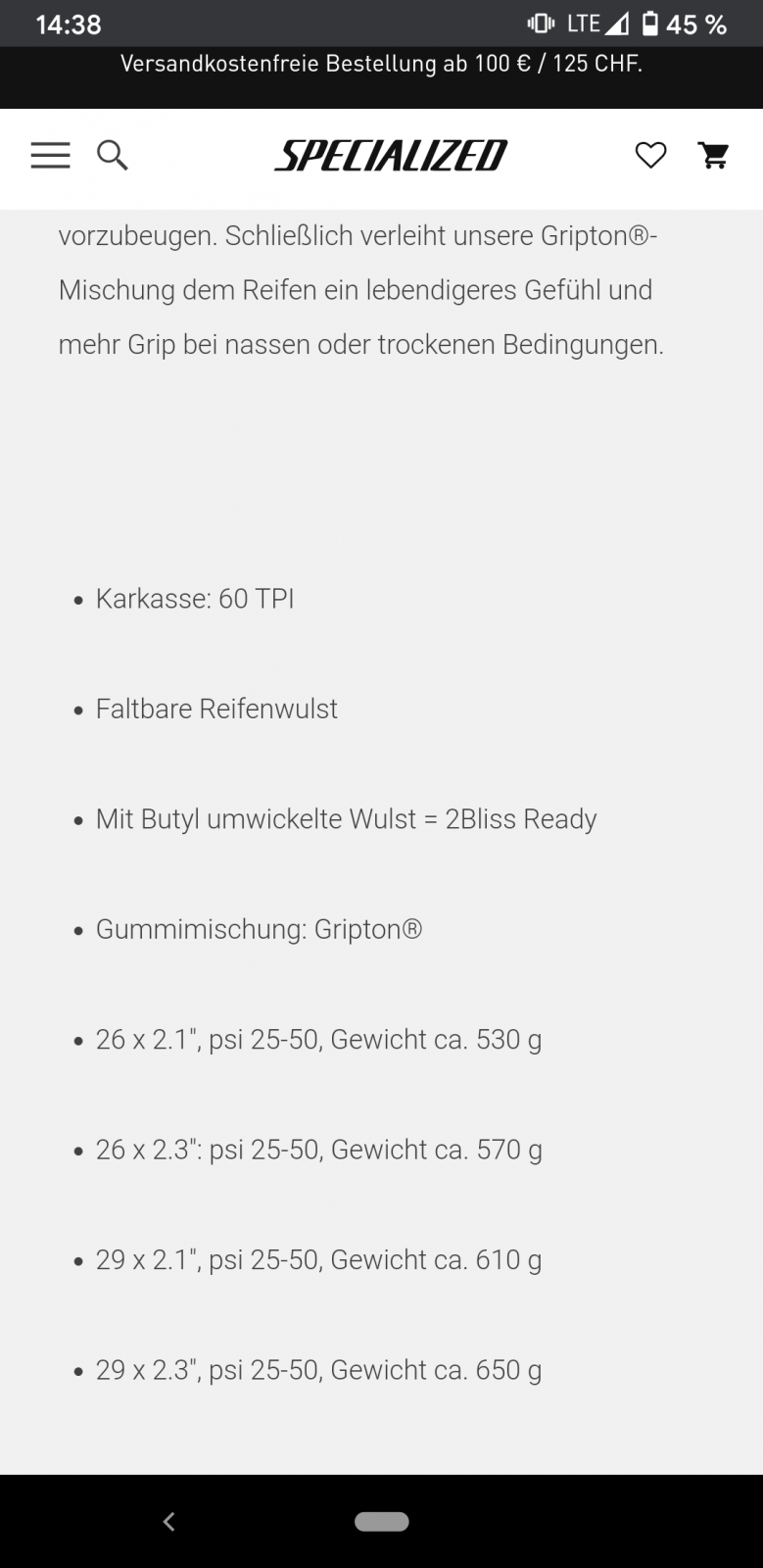

Nur das beim FT Control weiterhin von 650gr. die Rede ist...
u hast doch in deinem Post zuvor geschrieben das man auf der homepage die infos findet,
Findet man ja auch. Du hast bei deiner initialen Frage auch nicht explizit nach dem Gewicht gefragt, sondern dich darüber beschwert dass man nicht mehr durchblicken würde bei den Bezeichnungen.
Darauf habe ich Dir geantwortet inkl. der echten, real gemessenen Gewichte.
Beim FT Control in 2.3" Breite ist - wie oben erwähnt - auf der Homepage von Specialized ein Fehler. Das ist aber auch meines Wissen nach der einzige, da die Gewichte sonst sehr gut getroffen sind.

Die Control-Serie hat höhere Seitenstollen und eine stabilere Karkasse mit mehr Pannenschutz. Außerdem ist sie 2 mm breiter. Die Gewichte sind in der Regel ca. 20g schwerer als angegeben.
