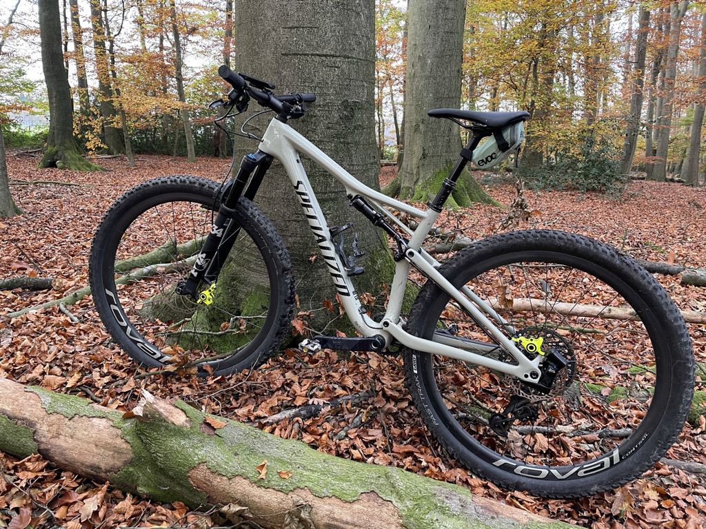

gerade mal wieder zum Vergleich eine Runde mit dem EVO unterwegs gewesen; die letzten 6 Tage saß ich auf dem S-Works ....
das was mich am gravierendsten am S-Works "stört" sind einfach die Bremsen und die Tatsache das in einer Preisklasse von um die 12k mittlerweile auch "........" verbaut wird ...
Es ist vielleicht jammern auf hohem Niveau; aber jeder Profi der im WC vorher auf einer MT8 geritten ist... was bitte hält den noch an der Sram level Ultimate .. (ok wahrscheinlich die Verträge oder geschenkten bikes ...) ?
... hätte ich den direkten Vergleich nicht zu zwei MT8s an meinen bikes hätte ich sicherlich gesagt die Level ist "gut" ... aber gerade heute wieder festgestellt wie satt und ohne wandernden Druckpunkt die Magura stand hält .. zudem kann ich sie einfach besser dosieren, gerade wenn es auf feuchtem Laub rutschig wird.
Angesichts der ganzen Speci Preis Politik ist es eh mein erstes und letztes S-Works ; die nächsten Jahre bin ich eh erstmal bedient , aber dann werde ich auch eher auf den Zug aufspringen und mir Rahmen einzeln hohlen und aufbauen (oder aufbauen lassen) .... Am ende kommt dann definitiv das stimmigere Konzept bei raus
und wenn man die "rote" Brille auch absetzt , dann geht die Fox Gabel auch verdammt gut durch... vielleicht in richtig wurzeligen Passagen nicht wie die SID ; aber dafür das die Gabel jetzt ihr 10000km geschafft hat muss das erstmal die SID schaffen ;)
