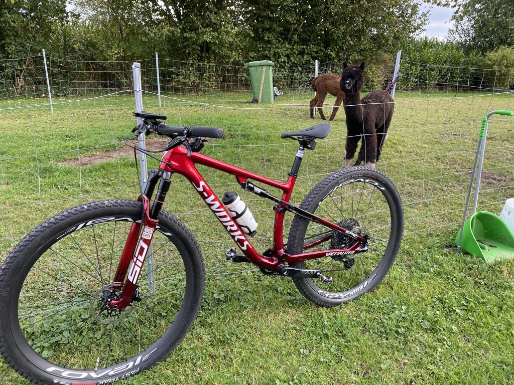

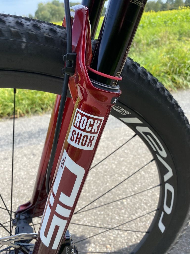

nein ich hab keine 30mm ^^ mein sag ist im bereich von 10mm ggf. 15mm das hatten wir damals mal per WhatsApp wo wir uns drüber unterhalten hatten; es gibt ja scheinbar 10 und 20mm "Sag" oder 15 und 30 ? k.a.
ich rede von dem wenn ich auf dem Bike sitze und "aktiv" auf ebenen Untergrund fahre (Brain komplett zu)
siehe bild- das ist dann bei mir der "Leer" weg und das voll aus dem Wiegetritt raus
einmal vorne
einmal hinten
(Foto während der Fahrt aufgenommen- drauf sitzend)
ganz "Steiff" wird man sie ja eh nicht bekommen (demnach was hier alle schreiben ....
einmal vorne
einmal hinten

Also wenn ich deine O-ring hinten sehe dann, hast du meiner Meinung nach ganz schön wippen beim Treten. Das sind doch ca.4mm.
also "ganz schön wippen" würde ich nicht sagen und empfinde ich auch ganz und gar nicht so...
wenn du dich bewusst voll auf den Lenker stützest merkst du auch das "Brain" oder den lock ...
knall hart geht es so oder so nicht und wird es auch nicht geben - dann kann ich mir gleich eine starr Gabel einbauen ... oder ich nehme mein Tarmac
"wippen" würde ich eher bei meiner 2019er Sid Brain am HT dann sagen; als wippen sehe ich das auch nicht - sie kommt einfach später bis das Brain greift (was bei der ja auch normal ist)
kurz um für mich macht die Gabel und der Dämpfer , dass was er soll
Wenn jemand das stört oder es anders empfindet , ist es halt so! man kann sich hier auch den Spass beim biken durch zuviel lesen vergraulen ;)
ich wette das 95% aller Epic Fahrer (von mir aus auch aller anderen MTBler) ihren Dämpfer einmal einstellen und das wars ... Tuning oder Setup wird da selten bewertet ( war früher nicht anders bei mir) ... aber ich will auch nicht jede tour alle 500m anhalten und die Dämpferpumpe schwingen
Was mich eher so verwundert sind die vielen Abweichungen ..der eine so die andere so... Dämpfer vorne wie hinten- Scheint wohl in der Tat eine hohe Serienstreuung zu geben
