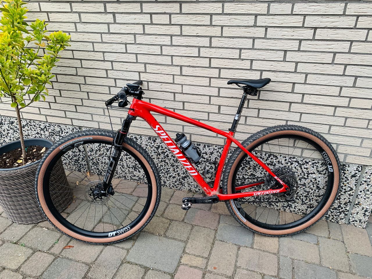

Ich konnte gestern die erste Runde mit meiner Frau drehen (40km) und ja, der Unterschied ist bekloppt. Das ist fast wie Rennradfahren, man bügelt eben nur durch den Wald. Klar, es ist ein Hardtail, aber durch das geringe Gewicht (3kg weniger zu meinem vorherigen Rad) fühlt es sich so viel lebendiger an.
Auch das Beschleunigen fällt so viel leichter. Und ich weiß nicht, ob es an den 240er Naben liegt oder an den Fast Trak-Reifen, aber es rollt auch gefühlt deutlich besser, ist vielleicht beides zusammen. Die "alten" Fast Trak-Reifen sind doch ziemlich gut. Man darf gespannt sein, wie die neuen Fast Traks sein werden...
Am liebsten würde ich im Sommer wieder die Renegade fahren, vielleicht sogar die neuen, die kommen werden. Mit solchen Reifen bin ich früher schon am Trek Superfly-Hardtail viel gefahren. Aber der Spielraum bei wechselnden Bedingungen ist natürlich sehr begrenzt. Wenn es trocken ist, sind die Renegade, die ich im Sommer teilweise auch auf dem Epic Fully gefahren bin, schon geil.
Ich hatte vorher bisschen Sorge wegen des Komforts, aber die ist eigentlich verschwunden. Vorne fahre ich 16psi und hinten 17psi. Die 30mm Maulweite scheinen dem Reifen tatsächlich mehr Stabilität zu geben. 16/17psi waren vorher mit 25mm gerade auf Asphalt spürbar schwammiger und kritischer. Jedenfalls werden viele Spitzen und Unebenheiten gut gedämpft. Spielt der Carbon-Rahmen dann doch trotz Dropperpost eine größere Rolle? Also das Rad ist präzise aber nicht spitz, wenn man das so sagen kann?! Ach ja, putzen lässt es sich auch etwas leichter. :D
Ker, ich bin so froh, dass ich den Schritt gemacht habe. Kann durchaus sein, dass ich in paar Jahren irgendwann doch wieder ein Fully fahren werde, weil ich furchtbar alt werde. Aber solange ich es noch kann, darf das Hardtail gerne bleiben.
Jetzt noch die normale Carbon Sattelstütze und nicht die AXS Reverb, dann hast den ultimativen HT Komfort. Die Reverb nimmt den Komfort am Sattel aus meiner Sicht deutlich raus. Aber hilft natürlich bergab den Sattel aus dem Weg zu räumen (was ich fast nie gebraucht habe).
Ist schon wirklich stimmig das Rad!
auf "Dauer" ist mir mein HT einfach zu hart , da freue ich mich schon immer nach mehreren Touren auf dem HT wenn ich wieder auf dem Evo oder Sworks sitze ;) .. Wettertechnisch bin ich momentan aber auch mehr auf dem HT wieder unterwegs
Also immer gut wenn man ein Plan "B" hat :p
Ja, die Dropper brauche ich soooo selten. Aber bei manchen Strecken und Ecken gibt sie einem dann doch viel mehr Sicherheit und nimmt den Schrecken. Aber ich glaube dir @illuminato, dass eine Carbon-Stütze da noch mal eine deutliche Verbesserung bringt.
@Scotty18 Beides zu haben ist natürlich konsequent. ;)
Mein Ziehsohn hat ein Cannondale Habit Alu-Trailbike in Größe M, das ich schon mal bei einer großen Runde gefahren bin als mein Dämpfer am Epic defekt war. Aber das wiegt um die 14-15kg und will irgendwie gar nicht bergauf. Dafür bin ich die Trails bergab so entspannt wie noch nie gefahren. :D
Ja, deshalb habe ich meiner Frau ein relativ leichtes Epic Evo hingestellt, mit dem Sie sehr glücklich ist. Sie hat viel mehr Vertrauen und Sicherheit bergab und berghoch stellt sich das Rad auch nicht in den Weg.
