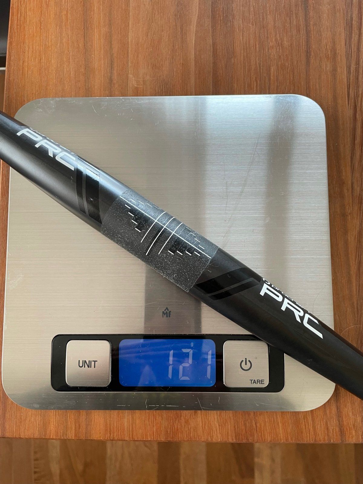

Auch "den" Procraft mit 760mm und 130g?
Finds erstaunlich wie locker das einige sehen...
fahre seit ca Jahr 2000 Schmolke (der 56er mit 68g ist noch am Stadtrad), letzte Woche wieder einen bekommen in 76 (oder 74?) mit unter 110g; mein 78er Downhillvariante war bei 160g. Bisher noch keinen meiner 10 geschrottet es sei denn ich hab nach zu viel Bier nen Griff mit vierfachem Drehmoment festgezogen...
hab nen Procraft Vorbau am Enduro; war da auch erst skeptisch und die Schrauben sind nun ja.. klein... aber seit einem Jahr völlig unauffällig
Schmolke hat starke Gewichtsbeschränkungen (teilweise nur bis 75kg zugelassen), extreme Beschränkungen an den Klemmbereichen (teilweise nur 2Nm an Vorbau und Armaturen) und ist z.B. auch nicht lackiert (was auch nochmal Gewicht spart). Jedem der so einen 300 Eur + Leichtbaulenker kauft ist bewusst was er da vor sich hat. (Übrigens auf der Webseite nur bis 740mm verfügbar)
Ich will dem Lenker sicher nicht die hohe Qualität absprechen, aber warum sowas z.B nicht an Biketests teilnimmt sollte jedem klar sein.
Zum Procraft finden sich erstmal keinerlei Beschränkungen, und der Preis bewegt sich auch im unteren Segment. Ich will hier nur ein wenig das Bewusstsein stärken, was man da vor sich hat. Der Procraft (sofern er bei 760mm wirklich nur 130g hat - wurde das überhaupt bestätigt? Würde mich wundern, wenn die nicht Flat Top in 760mm deutlich schwerer ist, der Flat Top aber in 760mm so leicht) ist ein Ultraleichtbaulenker, dem mit großer Vorsicht bei der Montage usw zu begenen ist. Der mag in den meisten Fällen schon halten, aber es muss einem eben klar sein was man da vor sich hat. Nichmal Bike Ahead oder Beast trauen sich in solche Gewichtsregionen (auch beide unlackiert).
Vom Sinn an so einem schweren Chisel beim kritischsten Bauteil einen der leichtesten Lenker überhaupt zu verbauen sprech ich erst garnicht.

Vielleicht kannst Du wenn Du den Lenker hast die Gebrauchsanleitung posten, oder zumindest mitteilen was da bezüglich Drehmomente, Fahrergewicht usw steht. Und natürlich das reale Gewicht...

Also den leichten PRC fahre ich auch mit 85kg.

Wobei ich auch behaupten würde, dass es die Leichten nur in der 720er Version gab, so wie bei r2 abgebildet 720 - ca. 120g und 760 - ca. 190g.
Ich befürchte fast, dass die 130g bei 760mm sogar stimmen.

Ja aber besagter Schmolke 560mm Lenker sagt einfach Null über einen Procraft 760mm Lenker aus.
Der Hebelarm ist einmal
(560mm abzügl. Klemmbreite Vorbau)/2=255mm
und einmal
(760mm abzügl. Klemmbreite Vorbau)/2=355mm
Das entspricht einem 40% längeren Hebel.
Der Lenker muss also wegen der deutlich größeren Kräfte die auftreten erstmal massiv verstärkt sein.
Zusätzlich ist natürlich auch noch das Mehrmaterial nötig um die zusätzlichen 20cm zu überbücken.
Es hat durchaus seinen Grund, dass der PRC 720mm so deutlich leichter war als der 760mm Lenker auch wenn die Längendifferenz auf den ersten Blick fast vernachnässigbar scheint.

Ich wollte nur darauf hinweisen, dass es sich hier um einen extrem leichten Lenker aus Fernost handelt, mit einem Gewicht an das sich viele renommierte Hersteller garnicht rantrauen. Entsprechend vorsichtig muss man damit sein. Gerade wenn dann in der Anleitung steht man soll die Klemmen mit 7Nm anziehn...
Und da bringts auch nix wenn 5 Leute schreiben "bei mir hält der aber".
Klar bricht nicht jeder und sofort. Vielleicht sehen das einige auch entspannter als ich, aber bei mir darf ein Lenker niemals brechen.
