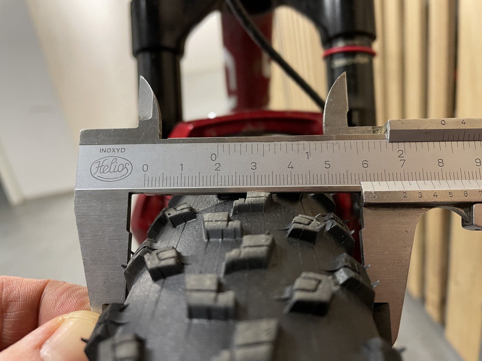

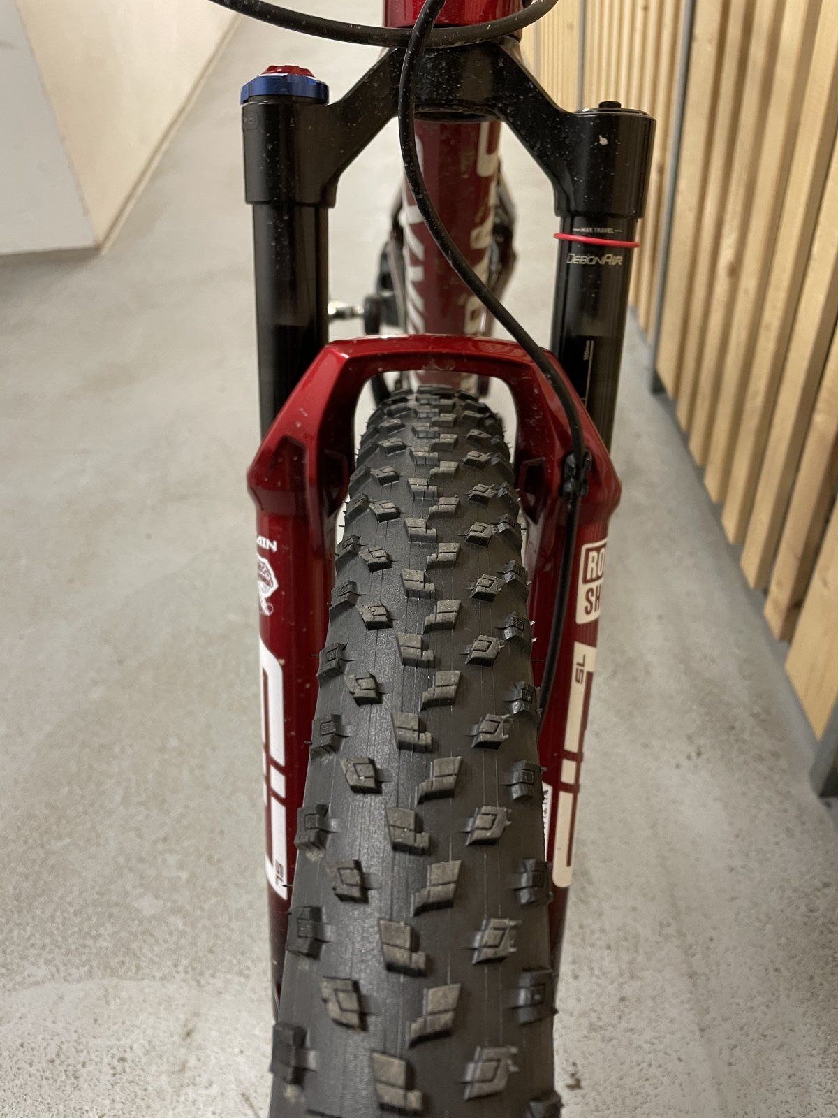

Warte es ab - das waren sie bei mir auch. Nach zwei Mal ordentlich biken gehen die Dinger so richtig auf. Der FT T7 hat gerade 61mm bei 1.3 Bar am VR auf der 29mm Felge...der T5 hat bei gleichem Druck 60mm am HR. Der FT passt vorne kaum durch die Gabel. Matschig darfs da nicht werden...
Anhang anzeigen 1430114Anhang anzeigen 1430115
Stimmt, der hintere ist schon nach den ersten 50km auf 60mm. Vorne sind es 59, aber da ich Fox fahre ist da noch genug Platz.
